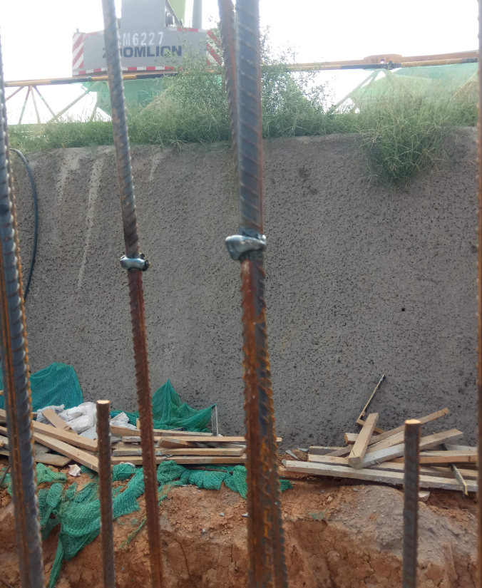

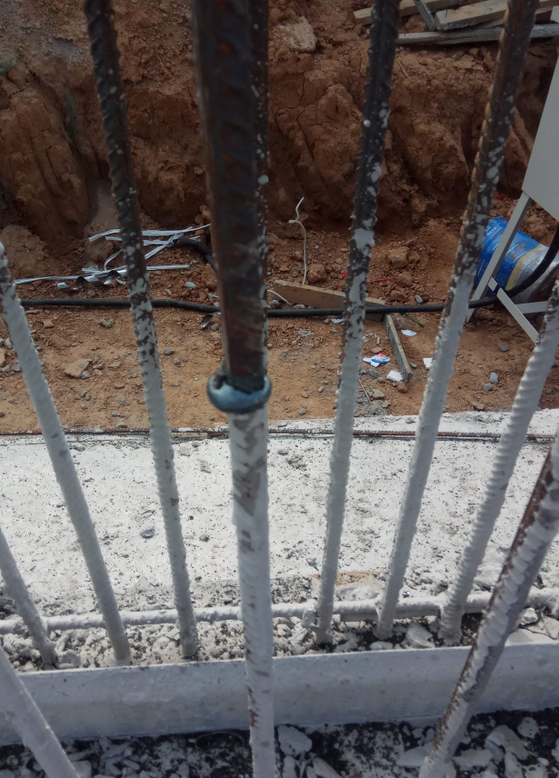

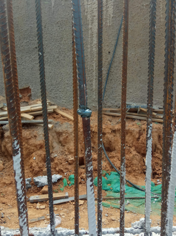

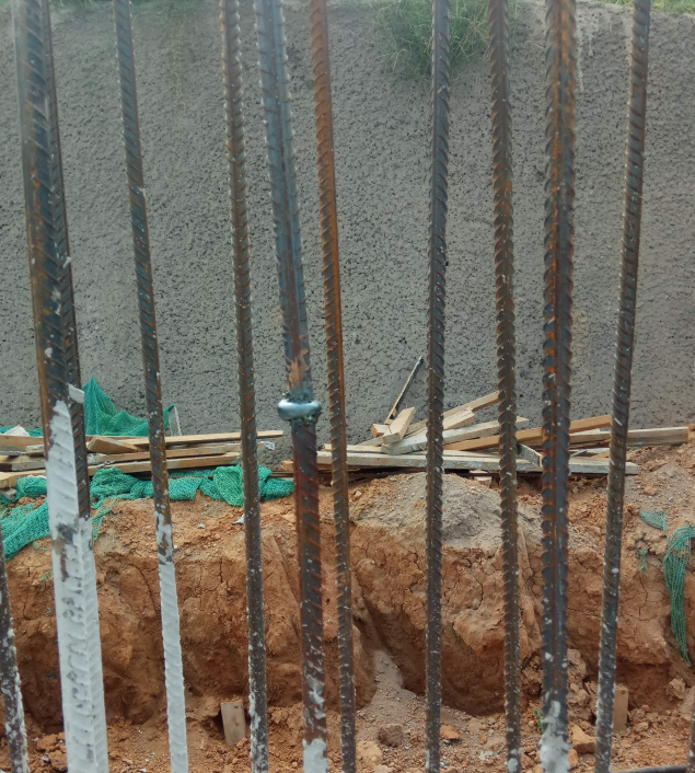

七、现场焊接存在问题示例
焊包不均
轴线偏移1
轴线偏移
咬边(缺口)
弯折
