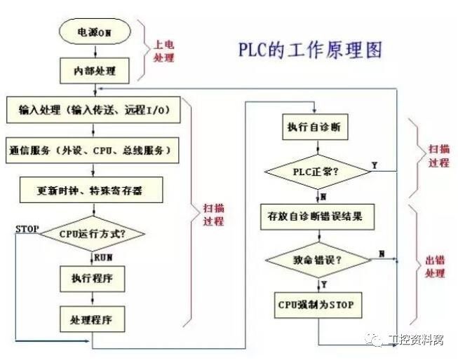

PLC存在在电气自动化中的哪一步呢?这些你一定不知道
PLC存在在电气自动化中的哪一步呢?这些你一定不知道的图1
