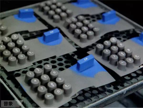

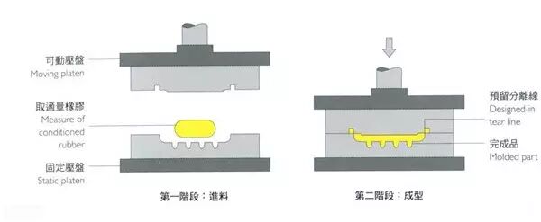

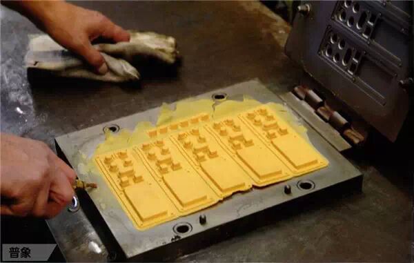

热压成型
橡胶,塑胶及纤维强化复合材料置入预热模穴中藉由加压成型。
一文看常用材料成型技术的图1
热压成型示意图
一文看常用材料成型技术的图2
热压成型制成的键盘按键

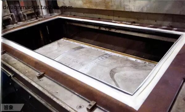

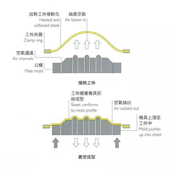

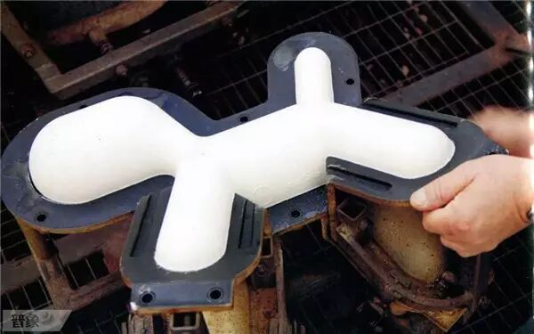

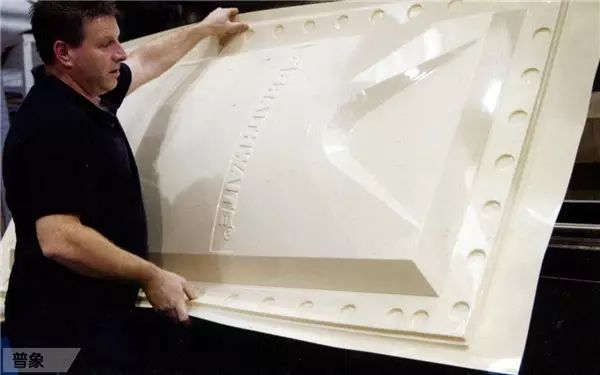

热成型
热塑性塑胶板材料在加热后加压成型,适用成型板厚在1毫米至12毫米。
一文看常用材料成型技术的图4
热成型示意图
一文看常用材料成型技术的图5

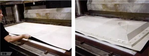

制作过程如下
一文看常用材料成型技术的图6
一文看常用材料成型技术的图7
一文看常用材料成型技术的图8

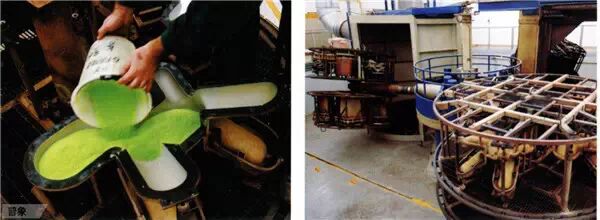

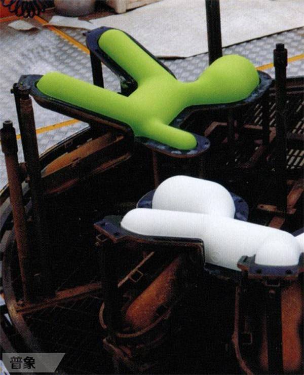

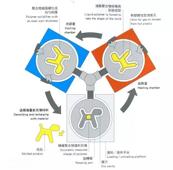

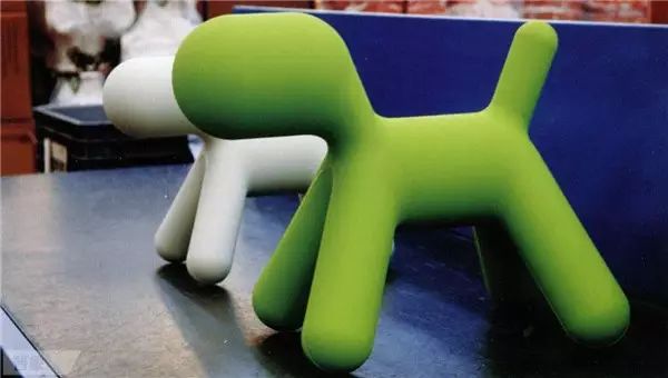

旋转成型
旋转成型用于制作具有等肉厚的中空形体,聚合物粉末沿着模具内壁经过加热后,滚动翻搅自成无内应力的加工成品。
一文看常用材料成型技术的图9
旋转成型示意图
一文看常用材料成型技术的图10
制作过程如下
一文看常用材料成型技术的图11
一文看常用材料成型技术的图12
一文看常用材料成型技术的图13

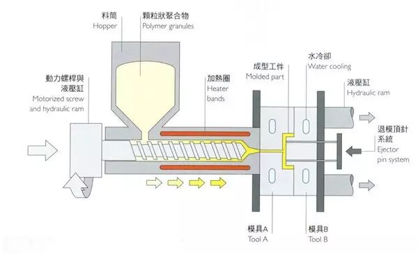

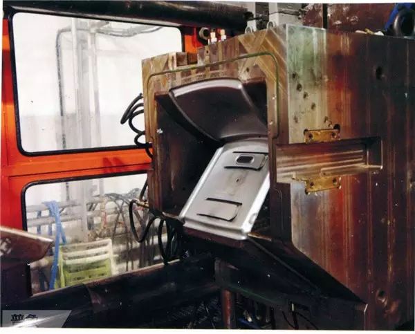

射出成型
射出成型是塑胶制品大量生产最重要的生产技术,它被用以生产种类极为繁多的日常生活用品,它能成型复杂形状且尺寸差异大的产品,从大件的产品到很薄的小玩意。
一文看常用材料成型技术的图14
射出成型示意图

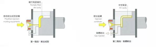

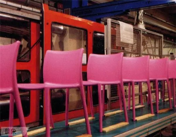

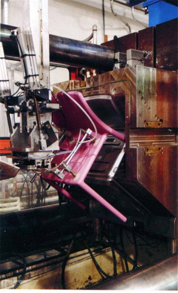

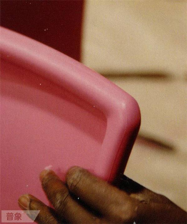

制作过程如下:(这款著名的椅子也是射出成型做出的哦,不过它用的成型工艺准确说应该是空气辅助射出成型,示意图如下,可以成型中空的结构)
空气辅助射出成型:
一文看常用材料成型技术的图16
一文看常用材料成型技术的图17
一文看常用材料成型技术的图18
一文看常用材料成型技术的图19
一文看常用材料成型技术的图20

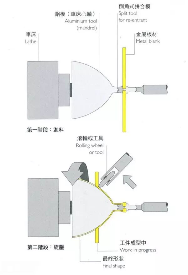

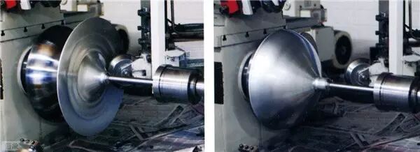

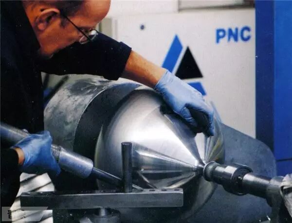

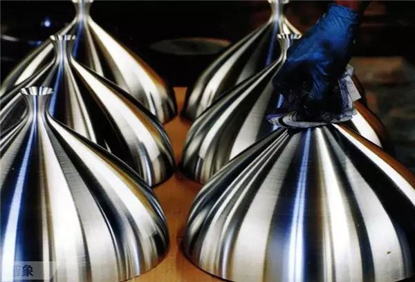

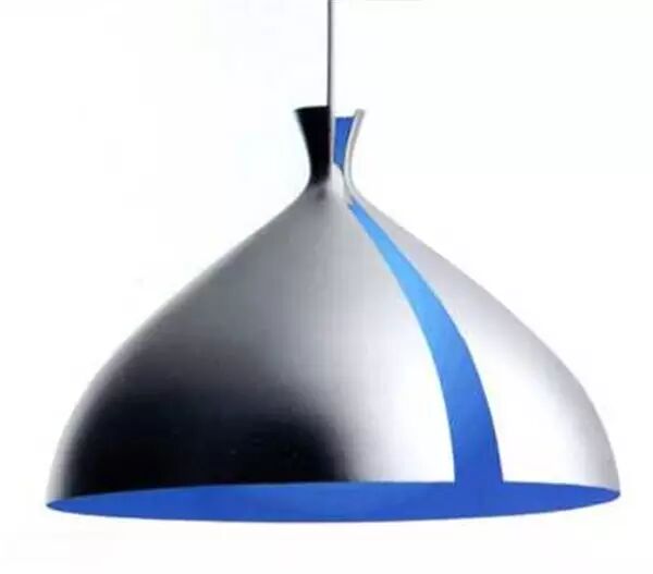

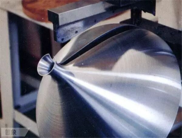

金属旋压
金属旋压是一种钣金成形制程,用来制造旋转对称的工件如圆柱形,圆锥形和半球形,金属旋压使用单边模具,或以渐进式加工成型。
一文看常用材料成型技术的图21
金属旋压示意图
一文看常用材料成型技术的图22
制作过程如下:
一文看常用材料成型技术的图23
一文看常用材料成型技术的图24
一文看常用材料成型技术的图25
一文看常用材料成型技术的图26

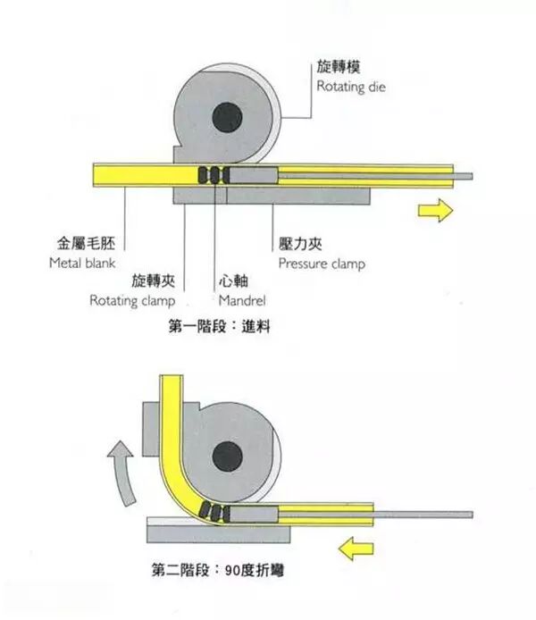

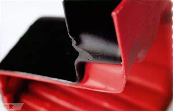

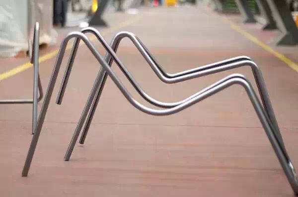

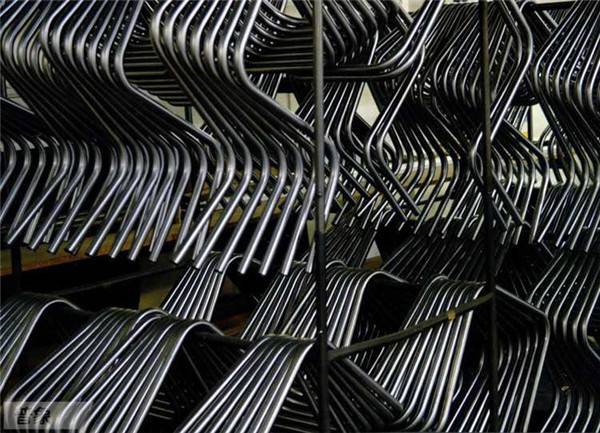

金属扭轴成型
金属管材的扭轴成型,是金属折弯工艺中的一种,用于小角度的折弯成型工艺。
一文看常用材料成型技术的图27
扭轴成型示意图
一文看常用材料成型技术的图28
金属扭轴
一文看常用材料成型技术的图29

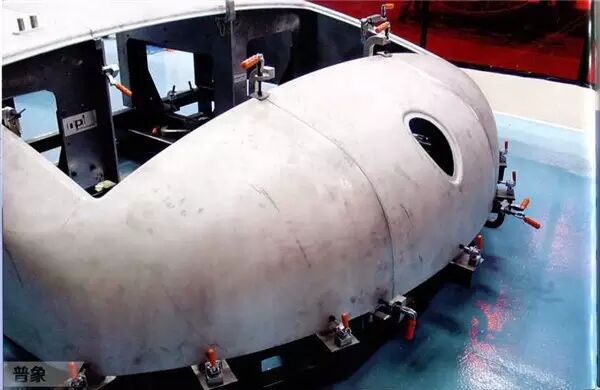

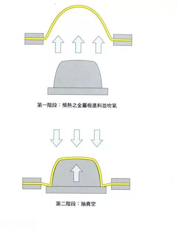

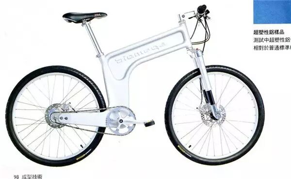

超塑性成型
这种新发展的技术用类似热塑成型的方法来生产钣金件。金属板材加热后以空气压力加压成型,这种制程依赖于特殊级数的镁钛铝材料的超塑性。
一文看常用材料成型技术的图30
超塑性成型示意图
一文看常用材料成型技术的图31
超塑成型的自行车框架
一文看常用材料成型技术的图32
