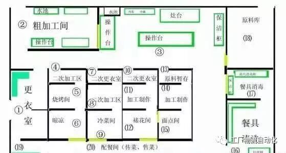

新工厂建设布局基本原则的图13、人流、物流畅通原则
    在进行平面布局设计与改善时,必须使物流畅通无阻。应注意:所有物料或绝大部分物料按照统一路线周转,尽量避免倒流和交叉现象,否则会导致一系列意想不到的后果,如品质问题、管理难度问题、生产效率问题、安全问题等。

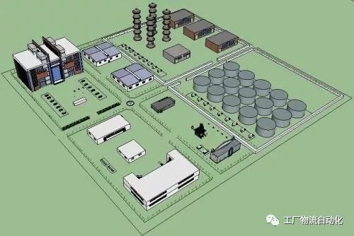

新工厂建设布局基本原则的图2
8、舒适原则
    照明、通风、气温应适度,噪音、热气、制造粉尘、震动应隔离。
