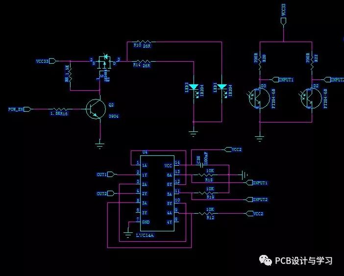

一,跳绳下数采集方式的实现,选用红外对管加光栅的方式来实现,因为正转和反转需要检测出,所以需要用到A,B相的方式,即电路上需要用到两组红外对管,又由于光栅在转动时,接收电路上出来的信号是正弦波信号,而给到单片机做计数处理的信号必须是高低电平,所以还要加一个信号波形整形电路,把正弦波转换成方波,这里选用门极和反相器IC设计信号波形整形电路。参考电路如下:
从零开始构思设计电子计数跳绳原理图的图2

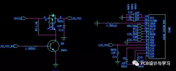

二, 显示电路的设计,需要把跳绳的信息显示出来,这里选用OLED屏,功耗低,不需要背光电路,电路设计起来简单。参考电路如下所示:
从零开始构思设计电子计数跳绳原理图的图3

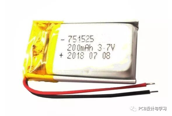

三,电池的选择,如果这个电子计数的跳绳是可以充电的,那么就选一种带电池保护电路的锂电池,这样就不需要再另外加电池的保护电路在原理图上,电池容量可以根据结构的空间大小选择。电池参考图如下所示:
从零开始构思设计电子计数跳绳原理图的图4

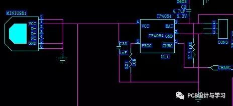

四,充电电路的设计,这里选用TP4054设计的电路设置成100mA充电电对电池充电,充电口选用MICRO USB,用安卓线插电脑就可以实现充电,方便你我他,因为安卓充电线现在每家每户都会有,十分常见。参考电路如下所示:
从零开始构思设计电子计数跳绳原理图的图5

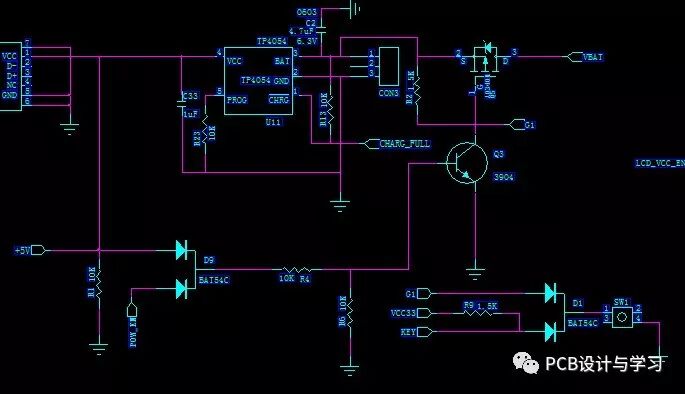

五, 开机电路设计,选用一个轻触按键,长按开关机,长按开机就会开始工作,就可以开始跳绳计数,短按可以复位清零,长按关机电池的电是完全断开的,没有耗电。参考电路如下:
从零开始构思设计电子计数跳绳原理图的图6

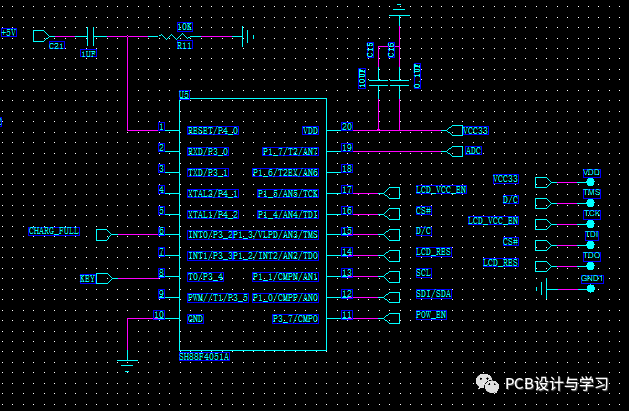

六,单片机选型,先总结出这个电路需要用到哪些接口,由述的叙述可以知道,除了OLED需要用到一个I2C接口,其他的都是IO口,又因为I2C接口可以用普通IO口模拟,所以可以按IO口来替代。这里主要统计IO口的数量就可以。这里选用20PIN常用的单片机SH88F4051A来设计中央控制电路,参考电路如下:
