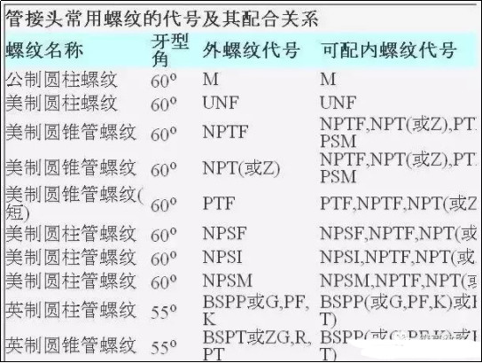

国别 代号
中国 G
日本 G、PF
英国 BSP、BSPP
法国 G
德国 R(内螺纹)、K(外螺纹)
前苏联 G、TPУБ
ISO Rp
国别 代号
中国 ZG、R(外螺纹)
英国 BSPT、 R(外螺纹)、Rc(内螺纹)
法国 G(外螺纹)、R(外螺纹)
德国 R(外螺纹)
日本 PT、R
ISO R(外螺纹)、Rc(内螺纹)
国别 代号
中国 Z(旧) NPT(新)
美国 NPT
苏联 B
国别 代号
中国 T(旧) Tr(新)
德国 Tr
前苏联 Tr
