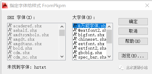

当我们使用CAD打开一份图纸时,我们有时候会发现,图纸中出现了很多的乱码,比如问号(?)、奇怪的字体等,这些问题其实都是我们的CAD中缺少相应的字体造成的。那么解决相应的问题,只要为两种方法:
(1)下载相应的字体
在打开图纸时,左下角会出现“未找到字体”提示,说明我们安装的CAD中缺少该字体。我们只需要在网页中下载该字体,然后放在相应文件夹下即可。
CAD中出现乱码解决办法的图2
(2)万能字体
还有一种简单的方法,那就是直接使用“万能字体”。只需要在出现上图提示时,选择万能字体,然后点击确定即可。
注:其字体需要放置在固定路径下,那么放置过程如下所示:
(1)桌面上找到CAD图标,右键选择“打开文件夹所在位置”
(2)找到其中的“Fonts”文件夹,将相应字体放置在该文件夹下即可。
