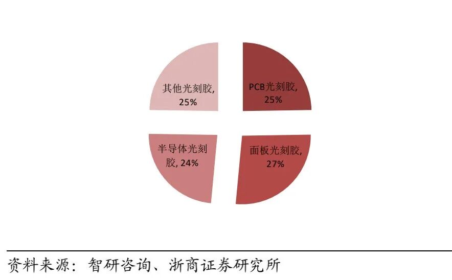

据第三方机构智研咨询统计,2019年全球光刻胶市场规模预计近90亿美元,自 2010年至今CAGR约5.4%。预计该市场未来3年仍将以年均5%的速度增长,至2022年全球光刻胶市场规模将超过100亿美元。光刻胶按应用领域分类,可分为 PCB 光刻胶、显示面板光刻胶、半导体光刻胶及其他光刻胶。全球市场上不同种类光刻胶的市场结构较为均衡,具体占比可以如下图所示。
光刻胶解析和发展困境的图2
(全球光刻胶市场结构)
