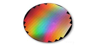

晶圆是指硅半导体集成电路制作所用的硅晶片,由于其形状为圆形,故称为晶圆。在硅晶片上可加工制作成各种电路元件结构,而成为有特定电性功能之IC产品。晶圆的原始材料是硅,而地壳表面有用之不竭的二氧化硅。

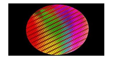

硅片是制作晶体管和集成电路的原料。一般是单晶硅的切片。硅片,是制作集成电路的重要材料,通过对硅片进行光刻、离子注入等手段,可以制成各种半导体器件。用硅片制成的芯片有着惊人的运算能力。科学技术的发展不断推动着半导体的发展。自动化和计算机等技术发展,使硅片(集成电路)这种高技术产品的造价已降到十分低廉的程度。

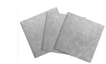

未切割的单晶硅材料是一种薄型圆片叫晶圆片,是半导体行业的原材料,割后叫硅片,通过对硅片进行光刻、离子注入等手段,可以制成各种半导体器件。
