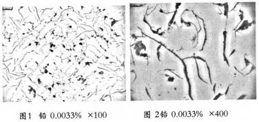

(1)铅的影响
微量铅即可以引起石墨形态恶化。铅量由少量渐增时,石墨由正常分布的A型,开始变为蜘蛛状、爪状、刺刀状,并且石墨头部变尖,边缘变得粗糙不平,变成锯齿状,并出现分枝和形成闭合的环形石墨。当铅量继续增加时,主石墨干上出现多条沉积的二次石墨,形成典型的魏氏石墨。
从配料到孕育处理,看感应电炉熔炼灰铸铁的若干问题!的图1
由于微量的铅即引起石墨形态的变异,使其对基体的割裂作用增强,因而强烈地降低灰铸铁的力学性能。
笔者公司通过多年对铅的研究得出,当以生铁为主配料时,铅的含量上限为0.0008%;生产合成铸铁时,铅的含量上限0.0015%,否则缸体的轴承座处的石墨就会变异,从而造成缸体的力学性能低,从而引起材质不合格的废品。

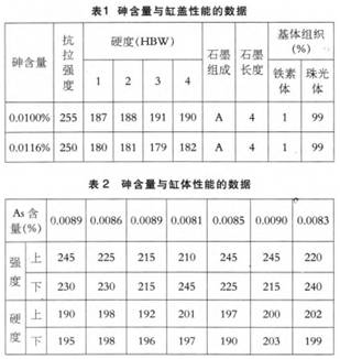

砷在铸铁中是一种微量有害元素。影响铸铁的显微组织,比如:促进灰铸铁形成D型石墨,使基体变成珠光体,改变灰铸铁的白口倾向等,导致铸铁力学性能降低。此外,含砷铸铁还容易产生缩孔、缩松、裂纹、偏析以及夹渣等铸造缺陷,使铸造生产的质量控制变得困难。
笔者公司原设定的砷含量为0.0080%,在采用增碳剂+废钢生产合成铸铁过程中出现砷含量最高达到0.0116%的情况,为验证砷含量对灰铸铁缸体缸盖力学性能的影响,我们将砷含量超出0.0080%的铸件进行了力学性能检测,检测结果见表1、表2.
从配料到孕育处理,看感应电炉熔炼灰铸铁的若干问题!的图2
东风康明斯要求缸体缸盖的本体性能≥207MPa,试验砷含量在0.0081%-0.0116%之间的铸件力学性能和金相组织都完全满足东风康明斯的要求。
同时,我们对砷含量在0.012%-0.013%时浇注的496件缸体铸件进行了气密性检测,出现2件渗漏,渗漏率为0.4%,渗漏率未出现异常升高。说明As在这个范围内,不会增加铸件的渗漏废品。
福州大学的李树江通过试验验证,当砷含量低于0.0130%时,灰铸铁具有较好的力学性能和冶金质量指标。目前,笔者公司将砷的含量控制在0.0130%以下。

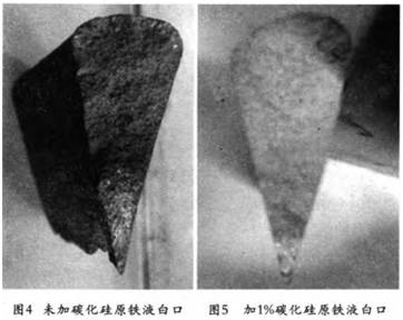

1.3碳化硅的使用
铸铁熔炼时加入碳化硅,对于灰铸铁,由于非平衡石墨的预孕育作用,可以提高共晶团大量形成与生长的温度(减小相对过冷度),有利于形成A型石墨;还可以因晶核数量增多,使片状石墨细小,提高石墨化程度减少白口倾向,从而提高力学性能。
在灰铁、球铁和可锻铸铁方面,都是通过SiC+FeO=Si+Fe+CO[1]这个反应,用SiC来降低FeO和MnO在渣中的含量,从而净化铁液。
由于碳化硅的熔点较高,加入碳化硅的时间是关键,如果加入太晚,碳化硅未全部进行熔解扩散,其中未熔融的碳化硅会以颗粒状的形态存在于铁液中,在铁液浇注后反而会形成渣眼;如果加入时间太长,铁液经过长时间的熔炼后,碳化硅所形成的形核也会慢慢消失,只能起到简单的增硅作用。因此建议,碳化硅的加入时间最好是在中频炉熔融1/3炉料时,并且炉料已经化清时加入,伴随着铁液的搅拌作用,碳化硅的扩散效果会更好。
笔者公司通过对比不加和加1%碳化硅的原铁液白口,检测三角试块对比(图4、图5),加入碳化硅的原铁液白口为6mm,不加碳化硅的原铁液白口为10mm。由于碳化硅经过一系列的冶金反应,反应产物中非平衡石墨可作为石墨生长的有效核心,降低了原铁液的白口倾向。
从配料到孕育处理,看感应电炉熔炼灰铸铁的若干问题!的图4
同时,碳化硅中含有69%的硅,可以用于灰铸铁熔炼时作为增硅用,由于其价格比硅铁要便宜,使用碳化硅还能够一定程度上降低生产成本。

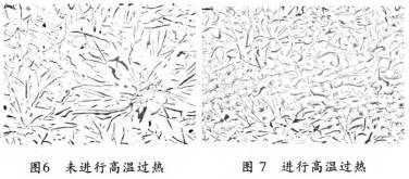

1.4铁液的过热和高温静置
在一定范围内提高铁液的过热温度,延长高温静置的时间,都会导致铸铁的石墨及基体组织的细化,使铸铁强度提高;另外,高温铁液在一定的时间下静置,由于氧化渣的密度比铸铁的密度小,铁液中的氧化渣随着铁液的翻滚,会浮到铁液表面,通过出炉前扒渣处理,可以减少铁液中的氧化渣,净化铁液。但过热温度过高,以及过热时间过长,铁液中的核心就会消失,增大原铁液的白口倾向。笔者公司从2010年开始严格实施铁液过热工艺,经过长时间的探索和经验总结,认为感应电炉中,铁液的过热温度控制在1500℃-1530℃,过热时间为5分钟-10分钟为最佳,此时浇注的铸件石墨细小,组织致密。

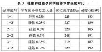

笔者公司出炉孕育是铁水出至转运包1/4时随流冲入硅锆孕育剂。锆在铁液中能生成ZrC、Al3Zr、ZrN,增加析出和细化奥氏体枝晶,增加石墨结晶核心促进铁液石墨化,促进稳定获得铁素体基体,提高铸铁的强度。
通过多次试验对比,采用硅锆孕育剂比采用硅钡孕育剂,铸件的本体强度、硬度要高,试验数据见表3。
从配料到孕育处理,看感应电炉熔炼灰铸铁的若干问题!的图6
硅锆孕育剂中的锆与氮反应生成氮化物降低铁液中的溶解氮,抑制孕育衰退减少氮气孔。废钢中有较多的氮,当使用增碳工艺时,废钢比例大,使用硅锆孕育剂,能够减少铁液因此产生的缺陷。
氮气孔缺陷,外观极易与缩松缺陷混淆,在加工厂检验时,通常以铸件裂纹和漏气的形式表现出来。解剖后发现,渗漏部位有裂隙状的缺陷,即使该缺陷在加工过程中没有被发现,在发动机的使用过程中,此处将成为裂纹源,随着发动机使用时间的延长,裂纹扩散将造成发动机缸体工作失效。
铸造分公司就曾将废钢比例增大至60%并采用硅钡孕育剂出炉孕育,铸件加工气密性检测时,渗漏废品高达3.3%,分析其主要就是由于氮气孔而引起的异常,后来用硅锆孕育剂代替硅钡孕育剂,渗漏废品降低至1%以下。

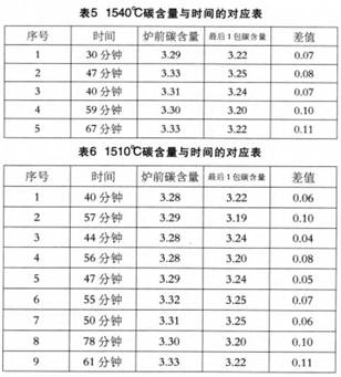

铸铁在熔融状态下并非单相液体,而是存在着未溶解石墨分子和渗碳体分子的多相体。如果长时间过热或频繁送电搅拌,铁液趋向于热力学平衡状态,未溶解的渗碳体和石墨集团被溶解,铁液中由于浓度起伏出现新的碳原子集团,这些碳原子集团可能以渗碳体型占多数,从而增加了铁液的白口倾向,铁液中有效的形核核减少,导致孕育的回应能力降低,冶金质量变差。
在长期的生产总结中,我们将熔炼时间与温度、碳含量的变化进行了数据统计(见表5、表6)。随着时间的加长、温度的升高、碳含量存在减少的趋势,而且有的与炉前相差达到0.10%以上。
从配料到孕育处理,看感应电炉熔炼灰铸铁的若干问题!的图8

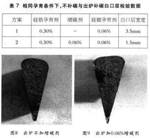

为了减少由于长时间保温和送电,导致铁液中白口倾向增大和碳损失造成的副作用,在出炉时加入一定量的增碳剂进行预处理。其颗粒迅速扩散到铁液中,既可以弥补碳的烧损,又可以增加铁液中的形核核心,起到一部分孕育的作用,预处理用的增碳剂吸收率一般为70%-80%左右。
在同一炉次铁液中,通过出炉时加入0.06%增碳剂进行微调,检验其白口层宽度,并与该炉次不加增碳剂的铁液进行对比(试验时分别出第6包和第7包,2包铁水连续出炉)。表7列出了2种不同处理方式的实验数据,对比结果见图8、图9。
从配料到孕育处理,看感应电炉熔炼灰铸铁的若干问题!的图9
由此可见,随着感应电炉中铁液熔炼或保温时间的延长,铁液中的碳存在烧损现象,且白口倾向增大,孕育效果变差。
