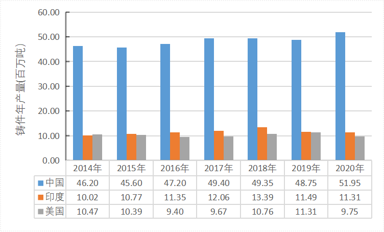

自2015年印度铸件产量超过美国后,印度成为中国之后的全球第二大铸件生产国。图1展示了中国、印度、美国三个国家在2014-2020年间铸造工业的发展状况。

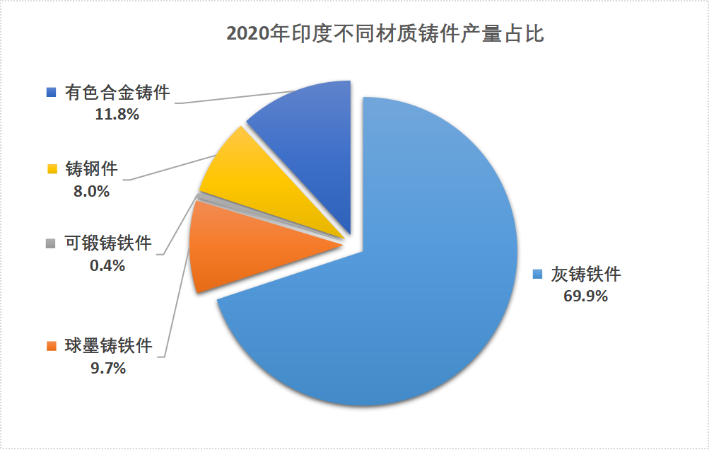

印度各类铸件材质包括铝合金、灰铸铁、球墨铸铁、可锻铸铁、铸钢等,主要应用于汽车、拖拉机、铁路、机床、卫生洁具、水管配件、国防、航天、电报、动力机械、土方运转、纺织、水泥、泵、阀和风力发电设备等领域,其中灰铸铁件占主要份额,2020年印度灰铸铁件的产量约为总铸件产量的70%,如图2所示。

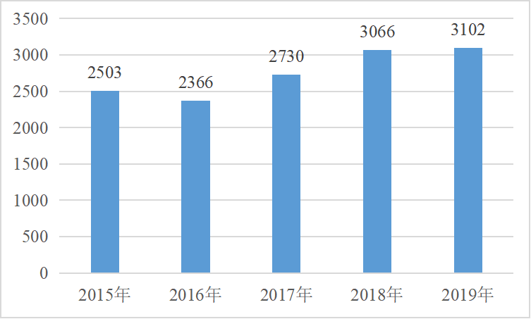

2014-2020年印度铸件产量的趋势变化如图3所示。受印度经济放缓及新冠肺炎疫情(COVID-19)全球爆发的双重影响,2019年印度铸件产量约为1149万吨,同比降幅14.13%;2020年印度铸件产量约为1131万吨,同比降幅1.57%。目前铸造生产企业的平均产能仅为50%,部分企业因为服务的业务版块可实现60-70%产能。

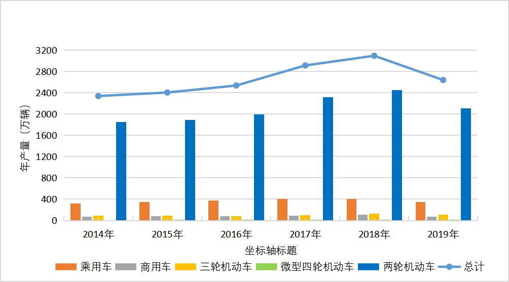

汽车行业是印度铸件的最大消费市场,印度铸件总产量中的40%左右是用于汽车零部件。近年来,印度政府不断推出了如《汽车发展规划(2016—2026年)》、汽车消费税临时减免等有力措施刺激汽车行业发展,在2019年之前印度的汽车产业一直在稳步增长,从而带动了铸造产业的发展。2019年起因印度经济放缓,市场需求疲软,汽车产量大幅度下降,导致铸件产量大幅下降。
另外,由于电动汽车的相关政策不是很清晰,电动汽车在印度的市场占有率不足1%,因此为汽车提供铸件的铸造厂的未来也不是很明朗。但汽车零部件轻量化的发展趋势,在未来的3-4年间铸铁件及铝合金铸件将会有35-40%的增长。图4为2014-2019年印度汽车产量趋势。

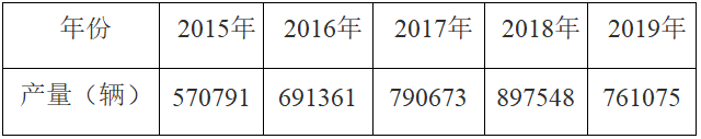

印度政府加大了基础设施建设,道路及农村住房建设等方面促进了采矿、土方工程及相关设备方面的需求;良好的气候条件促进了农业的发展,推动了对拖拉机的需求,促进了相关领域铸件产量的需求。表1为2015-2019年印度拖拉机产业数据。
表1  2015-2019年印度拖拉机产业数据

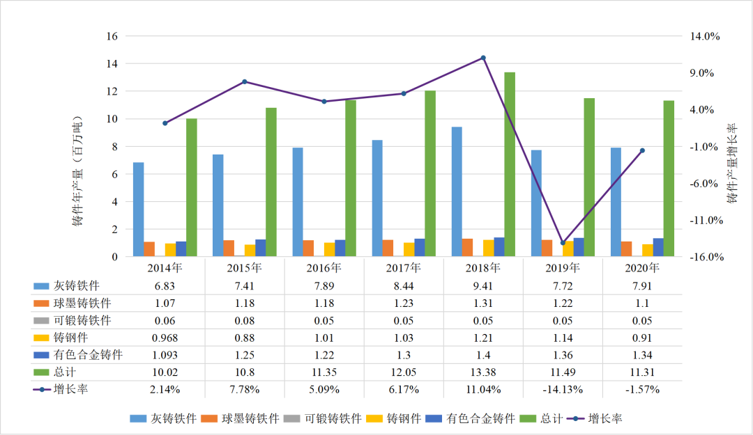

虽然印度的铸造行业受到了新冠肺炎疫情的影响,但在铸件出口方面,仍然保持了良好的发展趋势,根据印度铸造者学会(IIF)预测,由于铸造业务将从中国向包括印度在内的其他国家转移,这一趋势将会继续下去,如图5所示。
