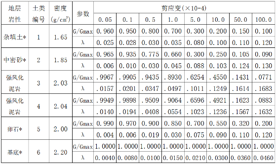

对于处在地震活动区域的工程场地,必须进行地震安全性评价。国内《工程场地地震安全性评价》(GB 17744-2005)推荐使用的是一维等效线性方法,场地典型土剪切模量和阻尼比的取值如下表所示。
多维和非线性的场地反应分析(Site Response Analysis)的图2
根据钻孔测得的剪切波速和密度,可以得到不同样本和不同超越概率水平下的峰值加速度以及地震动相关反应谱。有一点需要说明的是进行场地反应分析时,国内建议的钻孔深度好像是20m(还没找到正式的出处),在北美建议的钻孔深度通常是30m。
