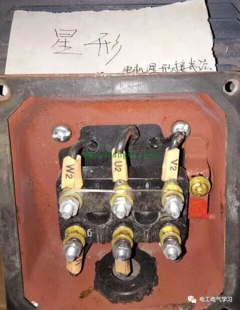

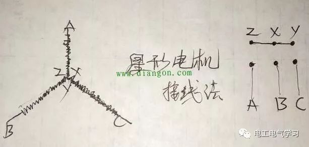

电动机的星形接线法是:是将电动机的绕组的六个抽头,三相按各一组首尾分开,将三相绕组尾端(就是末端头)并接在一起,形成回路的点。电动机的三相绕组的抽头首端(头线)就是接线端、接电源线端口。
                                                                                                                   电动机三角形与星形的区别和接线方法图解的图1

电动机的接线原理图

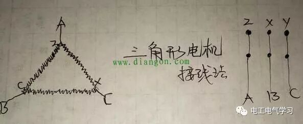

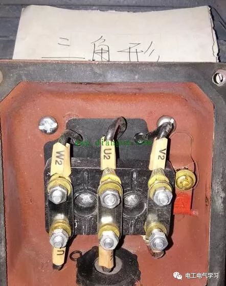

电动机绕组的三角形接线法是:电动机三相绕组的六个抽头,三相分三组的各一相首尾分清,将三相绕组各相绕组头尾并接(就是三相其中的和各一相头尾连接),三相的每相头尾连接好后,就是接电源的接线端。

电动机三角形实物接线图

电动机三角形接线原理图
电工组有一个电工去接2.2KW的电机,去了很久都不见回来值班室室,打电话他说:‘刚回来的新电动机,接上电源线合闸后,电动机不转,就算不运行,那么电动机总有一点声音呀,可是电动机就是一点点声音也没有,’他说:‘我是没办法了’,随后我到现场打开电动机接线盒一看,电动机绕组的六个抽头(接线柱)都是单独的,并没有连接片向往常电动机接的星形或三角形接线法,我立即让他找来三个连接片按星形接线图接好线,合上闸,电动机正常运行运转。所以说:电工也需要不段的学习、随着电气设备的更新,自己也要不断的更新进步学习。
三角形接线时,三相电机每一个绕组承受线电压(380V),而星形接线时,电机每一承受相电压(220V)。在电机功率相同的情况,角线电机的绕组电流较星接电机电流小。
当电机接成Y型运行时起动转矩仅是三角形接法的一半,但电流仅仅是三角形起动的三分之一左右。三角形起动时电流是额定电流的4-7倍,但转矩大。转速是一样的,但转矩不一样。
三角形接法,有助于提高电机功率,缺点,启动电流大,绕组承受电压(380V)大!增大了绝缘等级!
行星接法,有助于降低绕组承受电压(220V),降低绝缘等级!降低了启动电流,缺点,电机功率减小!所以,小功率电机4KW以下的大部分采用行星接法!大于4KW的采用三角形接法!三角形接法的电机在轻载启动时采用Y-△启动,以降低启动电流!轻载是条件,因为Y接法转矩会变小,降低启动电流是目的,利用Y接法降低了启动电流!

三角形接法
电机的三角形接法是将各相绕组依次首尾相连,并将每个相连的点引出,作为三相电的三个相线。三角形接法时电机相电压等于线电压;线电流等于根号3倍的相电流。
星形接法
电机的星形接法是将各相绕组的一端都接在一点上,而它们的另一端作为引出线,分别为三个相线。星形接时,线电压是相电压的根号3倍,而线电流等于相电流。
星形接法由于起输出功率小,常用于小功率,大扭矩电机,或功率较大的电机起步时候用,这样对机器损耗较小,正常工作后再换用三角形接法。这就是常常说到的星——三角启动。
电机三角形接法时因为没有中性点,具体方法是电机的三相绕组的头与尾分别连接,这时只有一种电压等级,线电压等于相电压,线电流等于相电流的约1,73倍,
电机星形接法时因为有中性点(电机一般都是三相对称负载所以一般不引出中性线),具体方法是电机的三相绕组的三条尾连接在一起,三条头接电源,这时有两种电压等级,即线电压和相电压,且线电压等于相电压的约1.73倍,线电流等于相电流。
需要注意的是本来星形接法的电机不能接成三角形,(如果接成三角形,这时相电压升高到约1.73倍,长时间运行必然烧毁电机)。
同样本来三角形接法的电机不能接成星形,(如果接成星形,这时相电压降低到约1.73倍,达不到正常功率,如果带额定负载,那么这时属于过载状态,时间一长也必然烧毁电机)。
