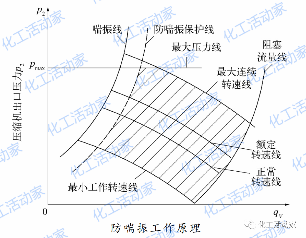

①压缩机设计时各部件采用合理的几何尺寸,适当地优化通流部分结构,让压缩机运行范围具有充足的安全裕度,防喘振工作原理如下所示。
离心式压缩机喘振控制,动设备人一定要保存!的图3
左侧以喘振线为界,为了留出安全裕度,最小体积流量范围为(1.05~1.10)qV喘,所以经常用防喘振保护线作为边界保护线;上方以压力线和最大连续转速线(105%n额)为界,下方为最小工作转速线为界;右侧受到阻塞流量线的限制。为了增大机组稳定工作的范围及提升抗喘振能力,在设计时应注意以下几个问题:

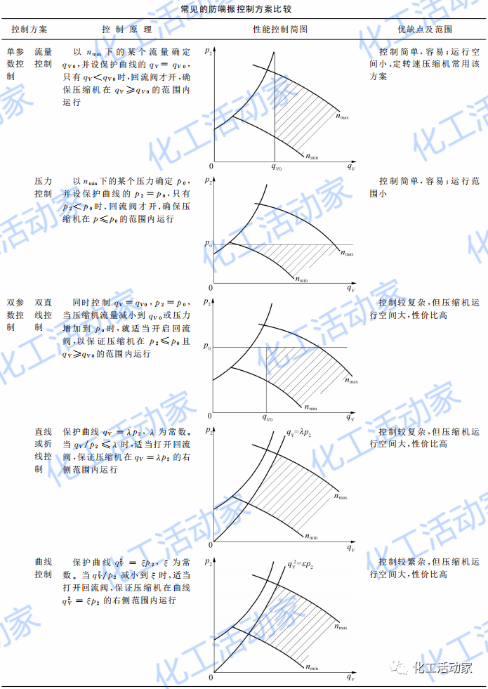

④防喘振控制系统应该在压缩机段间、缸间安装自动和手动防喘振控制调节设施。为了防止喘振发生,压缩机的工况点始终需要在喘振线右侧运行,因此在喘振曲线的右侧预先设计了防喘振保护线,即防喘振曲线,当压缩机运行工况点从右侧逐渐移动到防喘振线时,则应快速打开连接压缩机出口到进口的防喘振阀,从而扩大压缩机进口流量,降低压缩机管网阻力,从而让工况点远离喘振区域。防喘振曲线与喘振线之间应有一定的安全裕度,一般情况该裕度为8%~10%。由于控制系统采用比例关系比较容易实现,因此实际防喘振线由直线代替,根据浪涌保护曲线的不同设计,一般常见的防喘振控制方案见下表所列。

⑤防喘振控制系统的自动和手动功能应单独使用,当系统调节滞后或自动控制系统失效时,可以手动打开回流阀或排气阀,但必须正确选择防喘振控制系统仪表、阀门等设备。
⑥设置压缩机防喘振界面,使操作者能通过屏幕界面看到工况点与防喘振曲线,喘振曲线相对位置,发现工况点偏移到防喘振曲线附近时,立即采取措施,使工况点远离喘振区域。
