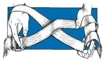

带子:
有没有磨损的边缘、破裂、切口、被烧或其他损坏的地方,并留意松脱或折断的针线。
安全带新国标9月1日实施!的图32

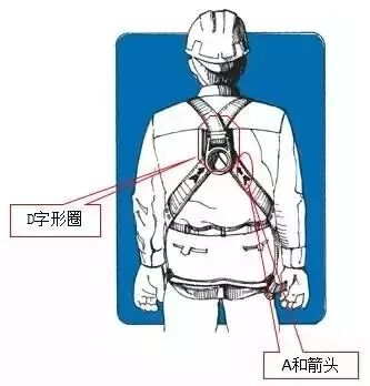

全身式安全带必须按以下方法佩戴:
D字形环在身后,位于双肩之间肩膀带子上印有的A应该在D字形环下方字母A上方印有的箭头应该指向D字形环

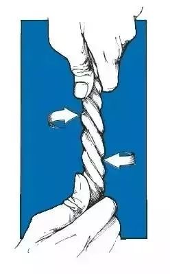

检查:
绳索或带子:如果是三条交织在一起的,则需小心扭开绳索看内里有没有磨损、切断或折断的纤维,但不能拧开太多使其无法恢复。
安全带新国标9月1日实施!的图35

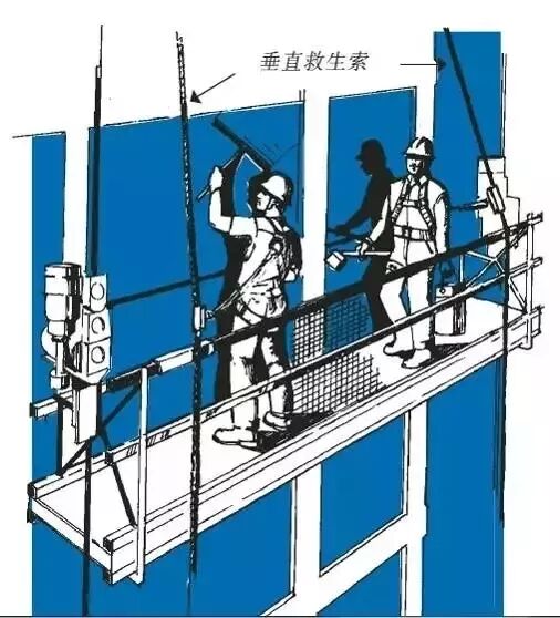

垂直救生索:
垂直救生索必须能承受26.7KN的重力。要注意:
只可在救生索的尾端使用锁眼或打结;
每个固定物只能用于一个救生索
每个救生索只能用于一名工人
垂直救生索的末端不应高于安全平台1.2米;
如果救生索长达91米以上,便要同时评估其他因素。
安全带新国标9月1日实施!的图38

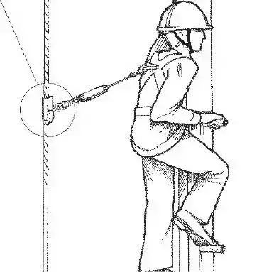

握锁:
握锁是一个可以在救生索上下移动的装置,当坠下的时候,握锁可锁定位置。握锁必须和绳索的直径匹配,分为自动型和手动型。

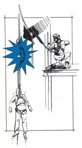

有些员工高处作业不喜欢系安全带
而宁愿……
安全带新国标9月1日实施!的图46
将命运交给同事
被绳子扼住喉咙
安全带新国标9月1日实施!的图47
