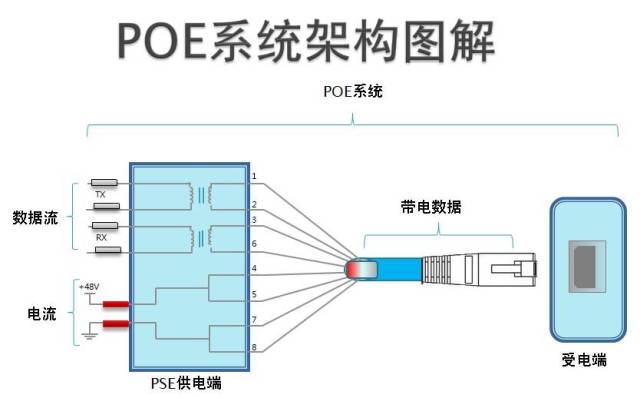

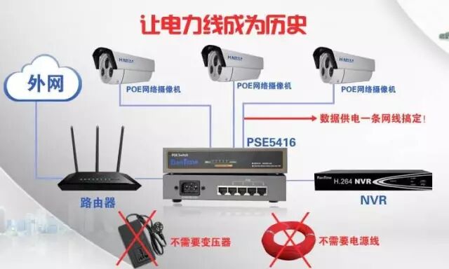

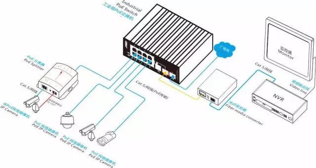

POE的两种供电方案——POE标准为使用以太网的传输电缆输送直流电到POE兼容的设备定义了两种方法:
一种称作“中间跨接法”(Mid-Span),使用以太网电缆中没有被使用的空闲线对来传输直流电(即1236线序走数据,4578线序走电力),相应的EndpointPSE支持POE功能的以太网交换机、路由器、集线器或其他网络交换设备。
另一种方法是“末端跨接法”(End-Span),是在传输数据所用的芯线上同时传输直流电,其输电采用与以太网数据信号不同的频率(即1236线序同时走数据和电力)。MidspanPSE是一个专门的电源管理设备,通常和交换机放在一起。它对应每个端口有两个RJ45插孔,一个用短线连接至交换机,另一个连接远端设备。可以预见,End-Span会迅速得到推广,这是由于以太网数据与输电采用公用线对,因而省去了需要设置独立输电的专用线,这对于仅有8芯的电缆和相配套的标准RJ-45插座意义特别重大。

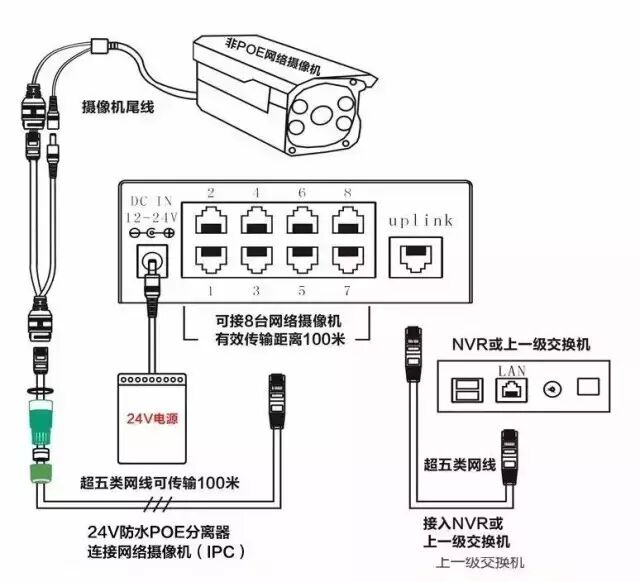

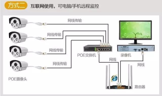

2POE不能供电时,如何排查
1、首先确定受电设备是否支持POE供电
不是所有的设备都支持POE供电的,曾经就接到过一起这样的售后,一个客户说他的监控摄像头在没接电源的情况下通过网线接在我们的8口POE上灯不亮,摄像头也不工作。接了摄像头电源后就一切正常。听到客户反映的情况,我首先就让客户查下他的摄像头是否支持POE供电,果不其然,他的设备不支持POE供电。
2、检查受电设备的功率是否超出了POE交换机端口供电的最大功率
POE交换机的端口供电功率有两种,一种是15.4W,一种是30W。如果用的是15.4W的POE交换机,受电设备的功率却大于15.4W,就会出现供电不稳,或者供不了电的。
3、检测POE交换机在满负载的工作状态下,供电功率是否超出了供电总功率。
POE交换机除了单个的端口供电功率,还有个总供电功率。市面上有的8口POE交换机总供电功率是90W,单个端口供电功率是15.4W。如果每个端口的供电功率都使用到顶峰,8个端口就是8×15.4=123.2W。这样就超出了本台交换机的总功率,供电自然就会出现问题。所以使用POE交换机要有个妥善的搭配,功率大的受电设备和功率小的搭配起来使用。

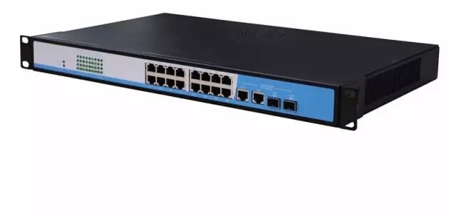

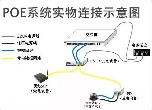

4POE交换机功率
PoE交换机的总功率是一个非常重要的指标,直接关系到可以带多少摄像头。以电源功率是400W的、24端口的PoE交换机来说,除去损耗后PoE交换机总功率大概为370W。
在IEEE802.3af标准下,它能够供满24个端口(370/15.4=24),即可以同时给24个摄像头供电,也就是满载供电。但如果是按照IEEE802.3at标准的单口最大供电功率30W计算,同时最多就只能给12个端口供电了(370/30=12)。
实际使用中,很多普通网络摄像头的最大功耗较低,基本不超过15W,如果这时每个PoE端口按照最大功率(比如30W)去预留供电功率的话,就会出现有的端口PoE功率用不完,而有的端口却分不到功率的情况。比如,有些PoE交换机均支持动态功率分配,可以避免这种情况。在选购PoE交换机时,要看交换机是否支持动态功率分配,这样每个端口只分配实际使用的功率,这样就能更高效地利用PoE交换机的供电功率。

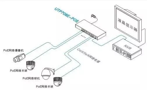

6POE供电在安防系统中的应用
安防行业应用PoE组网主要有简化布线、节能灵活、安全方便等优势。众所周知,一般的网络摄像机除了需要通过网线来传输视频信号外,还必须全天候为其提供足够的电力。而在现实施工中,经常会出现因为无法提供稳定的电源,而不得不重新设计摄像头的安装地点的情况。如此一来,重新设计安装地点额可能会导致出现监控死角,使监控失去意义。

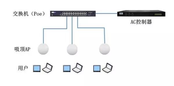

7PoE供电在无线网络中的应用
PoE交换机可以部署在汇聚交换机和无线AP之间,或者PON网络中ONU和无线AP之间的位置。通过选择8口、16口、24口不同端口密度的PoE交换机,可以部署在不同用户密度的热点区域。其中汇聚交换机+PoE交换机的组网模式非常适合部署在用户密集的区域,目前在高校的WLAN项目建设中,多采用此方式。PoE交换机解决方案应用范围广、部署数量大,是目前很多工程商的主流选择。被广泛运用在无线AP和网络摄像机组网中,方案采用AP+AC的方式便于集中管理,并使用PoE供电节省人力成本。
