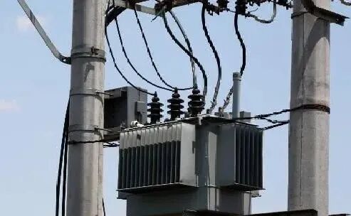

当电源侧(变压器或发电机)或者负载侧为星形接线时,三相线圈的首端(或尾端)连接在一起的共同接点称为中性点,简称中点。中性点分电源中性点和负载中性点。由中性点引出的导线称为中性线,简称中线。如果中性点与接地装置直接连接而取得大地的参考零电位,则该中性点称为零点,从零点引出的导线称为零线。
变压器中性线重复接地有什么作用?的图1
通常220伏单相回路两根线中的一根称为"相线"或"火线",而另一根线称为"零线"或"地线"。"火线"与"地线"的称法,只是实用中的一种俗称,特别是"地线"的称法不确切。严格地说,应该是:如果该回路电源侧(三相配电变压器中性点)接地,则称"零线";若不接地,则应称"中线",以免与接地装置中的"地线"相混。
当为三相线路时,除了三根相线外,还可从中性点引出一根导线,即中性点,从而构成三线四线制线路。这种线路中相线之间的电压,称为线电压,相线与零线之间的电压称为相电压。中性点是否接地,亦称为中性点制度。中性点制度可以大致分为两大类,即中性点接地系统与中性点绝缘系统。而按照国际电工委员会(IEC)的规定,将低压配电系统分为IT、TT、TN三种,其中TN系统又分为TN——C、TN——S、TN——C——S三类。

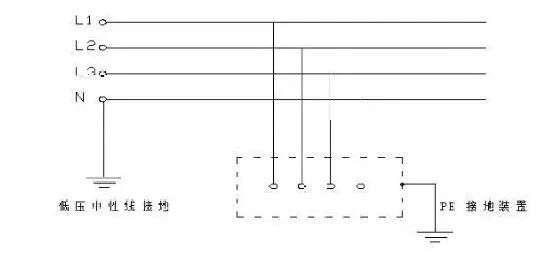

TT系统
TT 方式供电系统是指将电气设备的金属外壳直接接地的保护系统,称为保护接地系统,也称 TT 系统

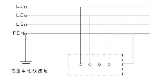

TN-C系统
TN-C系统是用工作零线兼作保护线,可以称作保护中性线,可用PEN表示

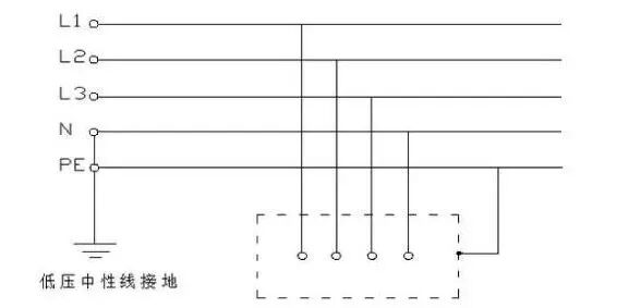

TN-S系统
TN-S供电系统是把工作零线N和专用保护线PE严格分开的供电系统,TN-S 供电系统的特点如图

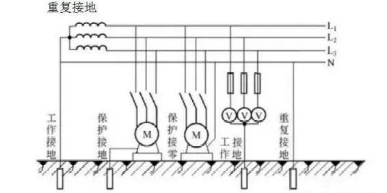

中性点直接接地运行方式下应做到:
①所有用电设备在正常情况下不带电的金属部分,都必须采用保护接零或保护接地;
②在三相四线制的同一低压配电系统中,保护接零和保护接地不能混用,即一部分采用保护接零,而另一部分采用保护接地,但若在同一台设备上同时采用保护接零和保护接地则是允许的,因为其安全效果更好;
③要求中性线必须重复接地,因为在中性线断开的情况下,接零设备外壳上都带有220V的对地电压,这是绝不允许的。
变压器中性线重复接地有什么作用?的图5
供电线路N线重复接地
