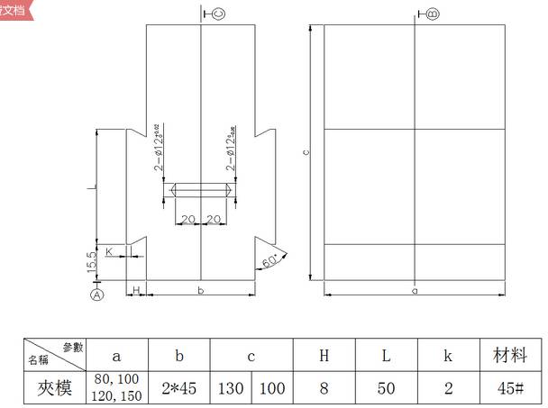

01夹模
定义:用产品外形定位装夹的工具
加工精度不稳定?那是你不懂特殊工装夹具,这些设计要点值得拥有的图1
设计要点:
1、此类夹模主要用于虎钳上,其长度可以根据需要截取;
2、夹模上可以设计其他辅助定位装置,一般采用焊接方式连接夹模;
3、上图为简图,模腔结构尺寸由具体情况确定;
4、在动模上的适当位置紧配直径12的定位销,定模相应位置的定位孔滑动配合定位销;
5、装配型腔在设计时需在无收缩的毛坯图档的外形面基础上偏移放大0.1mm。

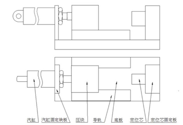

02钻孔、铣面工装
加工精度不稳定?那是你不懂特殊工装夹具,这些设计要点值得拥有的图2
设计要点:
1、如有必要,可在固定芯及其固定板上设计一些辅助定位装置;
2、上图为结构简图,实际情况需根据产品结构做相应设计;
3、汽缸根据产品大小和加工时受力情况而定,常用SDA50X50;

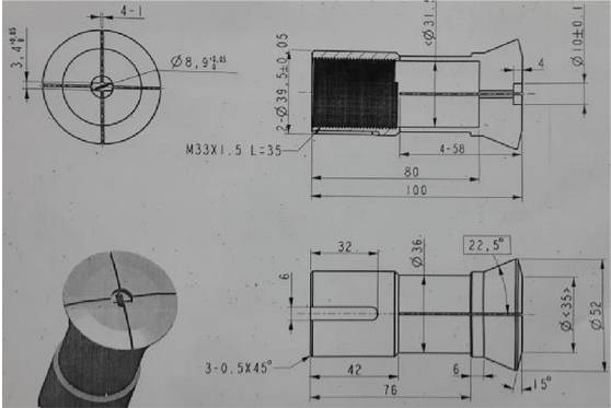

A数控夹头
内束夹头
加工精度不稳定?那是你不懂特殊工装夹具,这些设计要点值得拥有的图3
设计要点:
1、上图未标识尺寸依据实际产品的内孔尺寸结构而定;
2、与产品内孔定位接触的外圆在制作时需留单边0.5mm的余量,最后装到数控机床上再精车到尺寸,防止淬火过程导致的变形和偏心;
3、装配部分的材料推荐使用弹簧钢,拉杆部分45#;
4、拉杆部分的螺纹M20为常用螺纹,可根据实际情况调整该螺纹

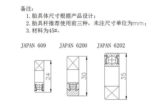

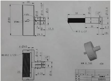

仪表内束夹头
加工精度不稳定?那是你不懂特殊工装夹具,这些设计要点值得拥有的图4
设计要点:
1、上图为参考图示,装配尺寸和结构依据实际产品的外形尺寸结构而定;
2、材料使用45#,淬火处理。

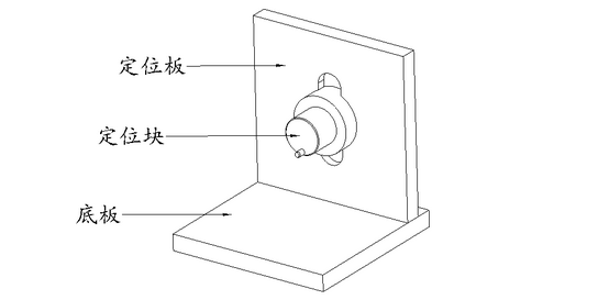

仪表外束夹头
加工精度不稳定?那是你不懂特殊工装夹具,这些设计要点值得拥有的图5
设计要点:
1、上图为参考图示,实际尺寸依据产品的内孔尺寸结构而定;
2、与产品内孔定位接触的外圆在制作时需留单边0.5mm的余量,最后装到仪表车床上再精车到尺寸,防止淬火过程导致的变形和偏心;
3、材料使用45#,淬火处理。

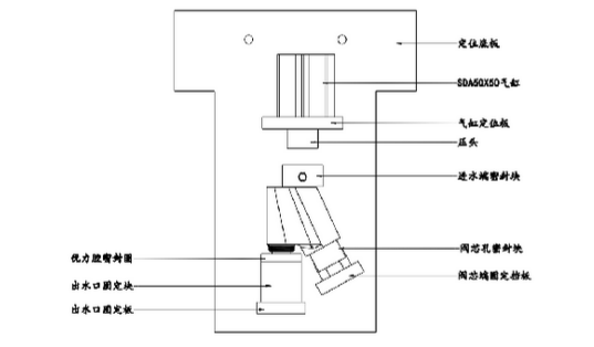

04试气工装
加工精度不稳定?那是你不懂特殊工装夹具,这些设计要点值得拥有的图6
设计要点:
1、上图是试气工装的参考图,具体结构需依据产品的实际结构来设计,思路就是用尽可能简单的方式密封产品,让需检测密封的部分充满气体来确认其密封性;
2、汽缸的大小可根据产品的实际大小来调整,同时也需考虑汽缸的行程是否能满足取放产品的便捷;
3、与产品接触的密封面一般采用优力胶,NBR胶圈之类具有良好压缩量的材料,同时注意如有与产品外观面接触的定位块尽量使用白胶类的塑料块并且在使用过程中盖上棉布防止碰伤产品外观;
4、设计时需考虑产品的定位方向,防止内漏的气体憋在产品型腔内部而误检的情况出现。

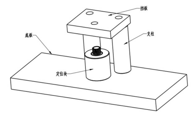

05冲孔工装
加工精度不稳定?那是你不懂特殊工装夹具,这些设计要点值得拥有的图7
设计要点:上图为冲孔工装的常用结构。底板作用为方便固定在冲床的工作台;定位块作用为固定产品,具体结构按产品的实际情况而设计,中心点围绕能方便安全的取放产品;挡板作用在方便产品从冲刀上脱离;支柱起固定挡板的作用。上述几个部位的装配位置和尺寸可按产品的实际情况设计。

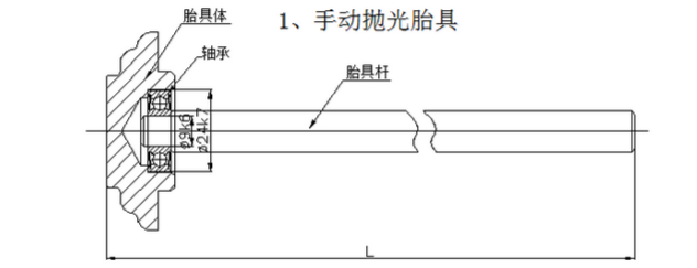

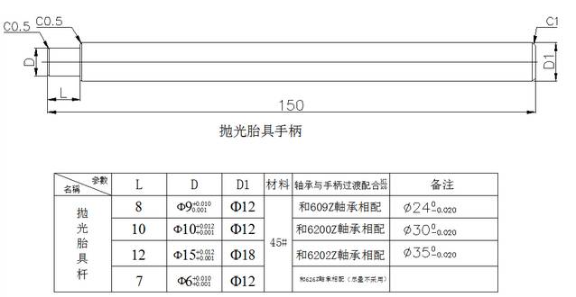

07抛光治具
加工精度不稳定?那是你不懂特殊工装夹具,这些设计要点值得拥有的图8
加工精度不稳定?那是你不懂特殊工装夹具,这些设计要点值得拥有的图9
加工精度不稳定?那是你不懂特殊工装夹具,这些设计要点值得拥有的图10
