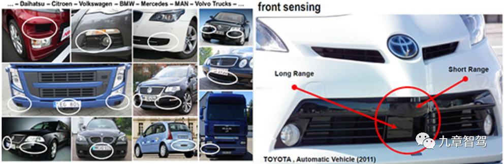

第四,做好后期维护。从后期的维护角度来说,安装在不同位置实现清洗、防撞、热管理等功能的难易度不同。
安装在上方,好处是易清洗、防撞,但不易做热管理。装在车灯下方的位置的话,最大的缺点是容易被撞,一旦被撞设备几乎无法维修,而更换的成本会很高。也有一些车企选择装在车灯附近的进气格栅内,总体来看,这是最不理想的位置,容易被撞,还不容易清洗。
如何正确使用激光雷达的图7
图:部分车型中进气格栅的安装位置

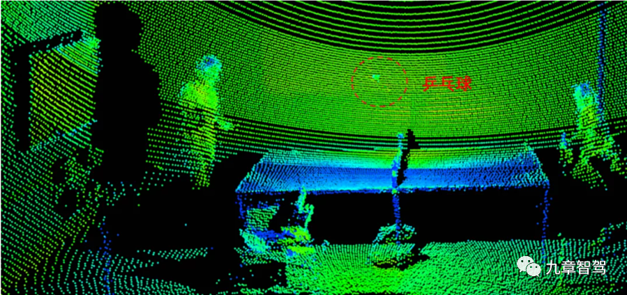

如何正确使用激光雷达的图8
图:QT128探测动态运动的乒乓球
智加科技中国首席科学家崔迪潇介绍说:“短距激光雷达的使用与场景有一定相关性,主要是用于相对低速的环境下。要实现高阶的自动驾驶功能,就必须依靠更多种类的激光雷达。有些场景下可能只有两层冗余,这必然不能满足高阶自动驾驶的冗余需求,所以才会有了短距激光雷达。从功能上来说,短距激光雷达有效覆盖范围只有50米,所以它对定位不一定有用,只有补盲作用。”
除了激光雷达主要的探距功能外,短距激光雷达主要是起到了补盲雷达的作用,通常安装在车头、车前后四角、左右两侧等位置。
但如果只是补盲的话,为何不直接采用摄像头或者毫米波雷达?
某自动驾驶资深从业者解释道:“短距激光雷达功率相对较小,成本也会较低。比如在泊车环境下,单目摄像头的深度信息相对较弱,但通过短距的激光雷达可以补充这些深度信息,能帮助车辆获取与障碍物的距离信息,这是它的重要功能之一。”
综合来看,短距激光雷达具备低成本、低功率、宽视场角等特征。相比于长距激光雷达而言,短距激光雷达需要解决的并不是更远处的场景,而是近处的场景,比如在城区环境下,车辆往往只处于低速环境下,并不需要特别关心150米甚至200米以外的环境信息。相比于其他传感器,短距激光雷达对于近处的补盲效果会更好,既弥补了毫米波对于金属的不够敏感,也弥补了视觉对于光照的影响,同时短距雷达的位置,一般也会覆盖摄像头的感知范围,可以实现多传感器的融合异构方案。
