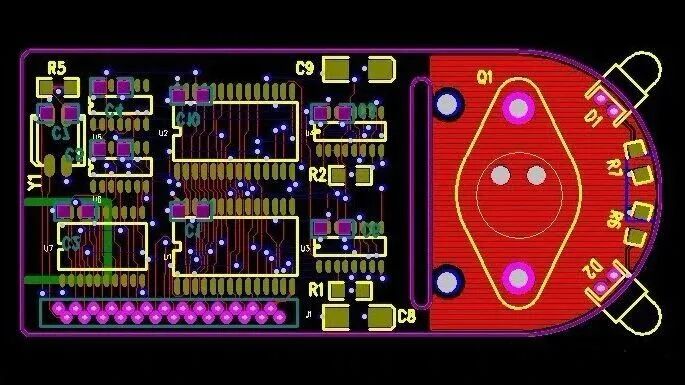

电子产品设计中,PCB布局布线是重要的一步,PCB布局布线的好坏将直接影响电路的性能。
104条 PCB 布局布线小技巧的图1
现在,虽然有很多软件可以实现PCB自动布局布线。但是随着信号频率不断提升,很多时候,工程师需要了解有关PCB布局布线的基本的原则和技巧,才可以让自己的设计完美无缺。
下面涵盖了PCB布局布线的相关基本原理和设计技巧,以问答形式解答了有关PCB布局布线方面的疑难问题。
