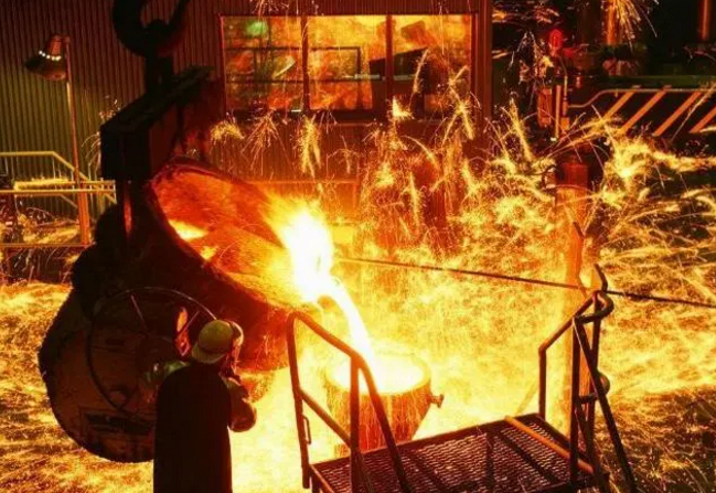

熔炼
6、熔炼前,必须检查炉内是否完好,炉周围有无冰雪、水和障碍物;整个作业区内通道是否通畅,有无积水、杂物等防害作业的隐患;所用盛装金属熔液的容器和各种工具,必须干燥并进行预热。所有起重机械、吊具、索具必须符合本规程起重机械安全的有关规定。
7、向炉内投料前,必须对原料进行认真检查。严禁将潮湿原料,密封容器、爆炸物品及其它危及安全作业的杂物投入炉内。
8、运进原物料的工具、料斗、吊具等器具在使用前应检查有无隐患.工作完毕应放在指定位置,不得乱扔乱放,更不能将其压在物料下面。
9、在熔炼过程中,不得加入过量的氧化剂,不要剧烈搅动金属熔液。防止发生喷溅爆炸事故。
10、扒渣、挡渣、搅拌不得用空心棍,不准将扒渣棍倒插或随意乱放;自动流渣时,严禁使用潮湿材料掩压。

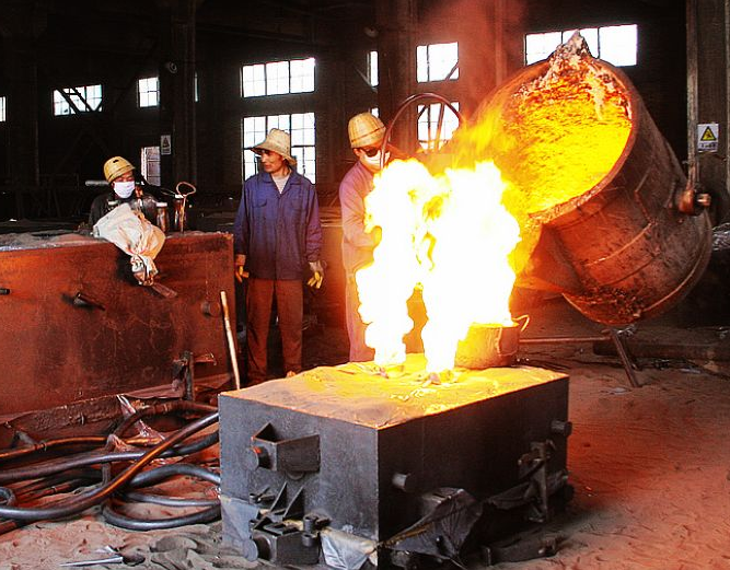

13、浇铸作业时应:
铸造生产求安全,混砂、造型、熔炼、清理各工部铸造工人应该怎么做?的图2
13.1、浇铸场地和地坑必须保持干燥,所使用的火钳、火棒、钩子等工具必须进行预热。浇铸前,应检查上、下砂箱的压铁是否压牢。或用螺丝是否卡紧;浇冒口、气道是否通畅。
13.2、浇包内的炽热液态金属不得盛得太满,不有超过其容量的90%,抬包时,必须协调配合好,不得抬偏,不得抬包倒行,不得突然停止。浇铸时,不准正面看冒口,必须点燃铸型上的通气孔,把铸型和泥芯中的气体引出。
13.3、所有使用的浇铸工器具,严禁乱扔乱放;浇包内剩余液态金属,必须倾倒在固定的安全地点,严禁掩埋倾倒出来的液态金属。
