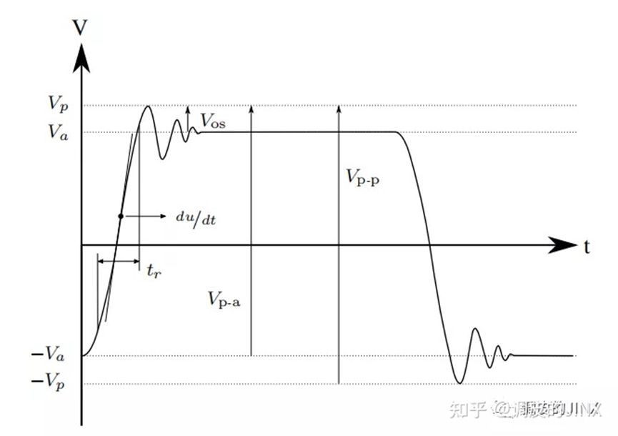

电驱系统采用PWM控制电路,实际工作中由于高压电回路中存在杂散电感,而在二极管关闭的过程中,杂散电感因变化的电流会产生感应电压,即电压振荡。
下图为下图为典型的双电极电压(极性从正极到负极交替变化的电压)冲击图
800V高压对电机的影响的图1
图源:公众号:调皮的JINX
参数解释:
  • Va:稳态冲击电压,对应直流电路电压Vdc
  • Vp:峰值电压
  • Vos:过冲电压,即电压振荡,计算公式为Vos=L*di/dt
相比400V的硅基IGBT产品,800V产品不仅电压平台提升,处于效率考量通常会采用碳化硅基MOSFET。di/dt值更高,电压振荡幅度也更大。电压振荡幅度变大会带来两个问题,轴承电腐蚀和绕组局部放电。

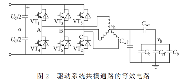

由于电机绕组中性点电压在任意时刻都不为零,在PWM变频供电时,定子绕组与壳体、定子绕组与转子、转子与定子铁心以及轴承形成共模通路的等效电路,即共模电压。共模电压的值与电机母线电压成正比,频率受逆变器载波频率影响。
800V高压对电机的影响的图2
来源:《基于PWM逆变器供电轴电流问题的交流电机》
对于轴承而言,作为等效电路的一部分,等比例形成对地电压。在轴承油膜完好的情况下,轴承对地电压和电机共模电压之比定义为BVR。随着电压平台的提升,BVR也会不断增大,即800V平台BVR值高于400V平台。
800V高压对电机的影响的图3
另外,共模电压产生轴对地电压的同时,还会产生高频感应轴电压,进而产生共模电流,生成共模磁通,通过共模磁通产生感应轴电压。共模电流的流经路线为通过定子绕组进入电机,流经硅钢片,通过电机外壳接地流出。

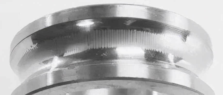

在电机转速较低或者长时间运转轴承温度较高时,轴承润滑和绝缘性能不足或下降,加之800V电压平台的提升,便会击穿轴承油膜,破坏其绝缘性,进而在在轴承中会形成轴承电流。轴电流局部放电会产生高温,破坏轴承表面平整度,俗称轴承电腐蚀。轴承电腐蚀后会影响轴承正常运行,产生噪声、振动,最终使得轴承完全失效。

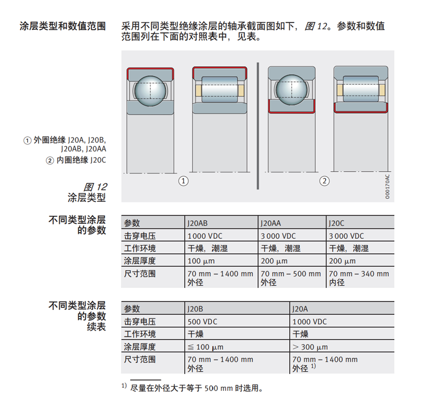

以舍弗勒为代表的轴承企业则推出电绝缘轴承来避免轴承电腐蚀。与传统轴承相比,电绝缘轴承无论是在外圈还是内圈均涂有绝缘涂层。涂层处理工艺为等离子喷涂工艺。下图为不同类型的电绝缘轴承介绍。
800V高压对电机的影响的图5
图源:舍弗勒

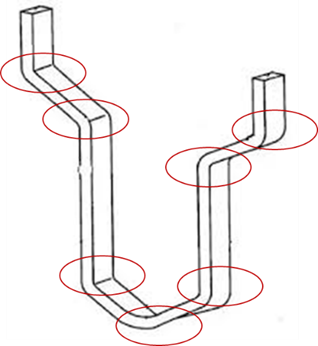

尤其是对于扁铜线绕组而言,下图位置更容易出现局部放电,耐压、耐电晕的要求更高
800V高压对电机的影响的图6

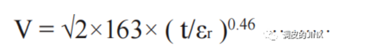

绕组的PDIV值可以根据经验公式来进行估算,公式如下
800V高压对电机的影响的图7
图源:公众号:调皮的JINX
其中:
  • V:PDIV值(Vrms)
  • T:绝缘材料厚度
  • εr:材料相对介电常数
从公式可以看出,PDIV与绝缘材料厚度成正比,与材料相对介电常数成反比。因此提升绕组的PDIV值也从这两个方向来展开-增加绝缘漆厚度或者采用低介电常数的材料。为保证铜线利用效率的最大化,目前的技术方向为在尽量不增加漆膜厚度的情况下采用新型低介电常数的材料,此外在表面增加耐电晕涂层来避免降低局部放电带来的危害。

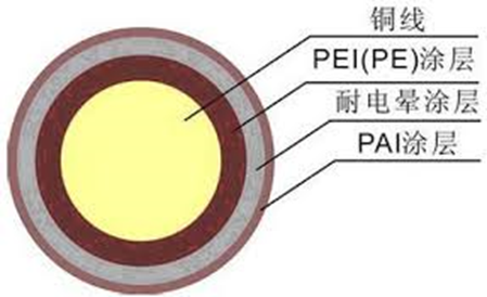

 目前常用的绝缘漆材料有聚酰胺酰亚胺漆(PAI)、聚酰亚胺漆(PI)、聚酯亚胺漆(PEI)、聚醚醚酮(PEEK)。
由于PI材料介电常数较低,精达、金杯电工等企业采用的PI绝缘外加耐电晕漆膜的方案,也称厚漆膜的方式实现。
如精达股份采用的是PI+耐电晕P(A)I的方式提升PDIV和耐电晕性能。根据精达股份介绍,采用该种结构的漆包扁线,双边漆膜厚度在320 μm左右,常温PDIV可达2200Vp以上,同时耐电晕性能能达到100 小时以上。
金杯电工同样采用该方案,并且针对厚漆膜均匀性和附着性差的问题,采用耐电晕PI薄膜烧结工艺。
800V高压对电机的影响的图9

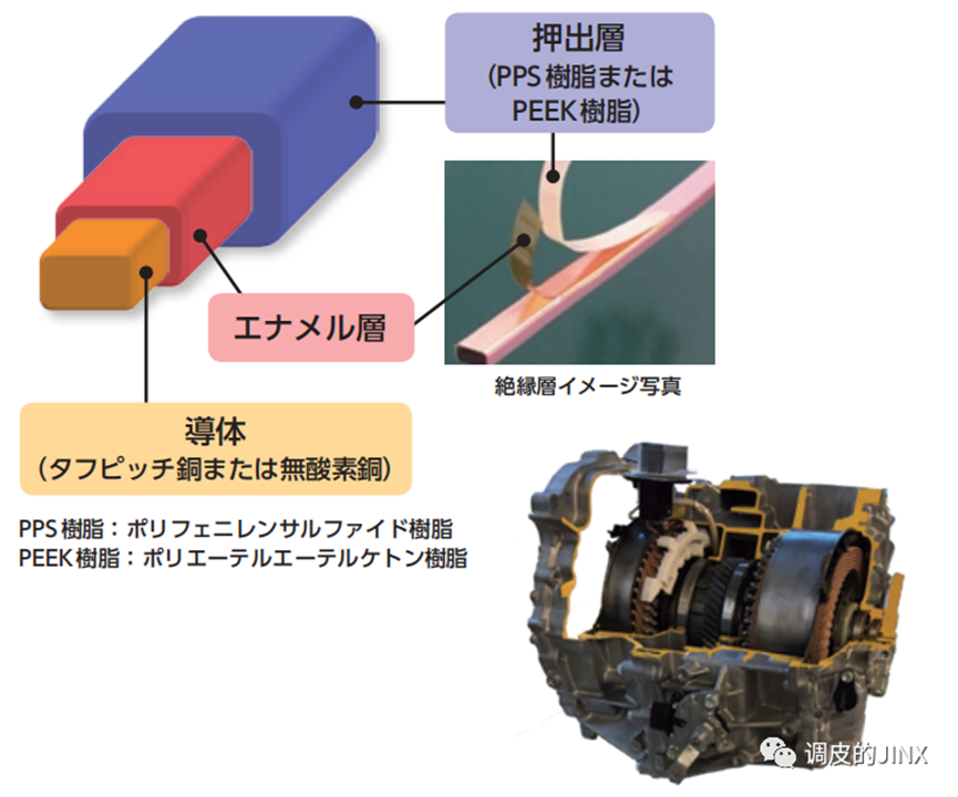

厚漆膜的路线虽较为容易实现,但加工过程需要多道涂覆、烘烤,产品偏心度较大,尺寸一致性较差,后续加工漆膜开裂风险增加,进而影响PDIV性能。PEEK材料具有耐高温、耐腐蚀、较好的机械性能等特性,因此是漆膜薄化的主要应用材料。国内佳腾电业、日本古河电工采用的是PEEK线技术路线。与厚漆膜路线相比,PEEK材料采用挤出工艺(中间层仍选用PI或者PAI),均匀性和一致性更优。
800V高压对电机的影响的图10
图源:公众号:调皮的JINX
电机企业中本田IMMD和采埃孚采用了PEEK技术路线。
但PEEK线的成本和后续加工难度目前均高于厚漆膜路线。当前PEEK线的关键专利归日本古河电气所有。
