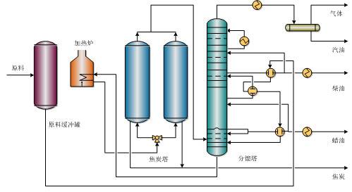

加氢裂化
SHC
技术全称:单段加氢裂化技术
目标产品:石脑油、中间馏分油、加氢裂化尾油
技术特点:
1、采用单个反应器装填单个或组合加氢裂化催化剂。
2、对原料油适应性强,可以加工VGO、CGO等一种或几种混合油。
3、可以生产低硫、高十六烷值的清洁柴油、烟点高的航煤、高芳潜石脑油和BMCI值低的优质蒸汽裂解制乙烯原料(加氢裂化尾油)。
4、包括单程一次通过、加氢裂化尾油部分循环和全循环三种操作模式。
5、催化剂的活性、稳定性好,第一周期使用寿命大于24个月,可再生使用,总寿命大于72个月。
生产工艺:
中石化的32种石油炼制技术大揭秘的图4
采用单个反应器装填单个或组合加氢裂化催化剂,让重质蜡油原料与氢气在反应器中发生脱硫、脱氮、芳烃饱和和加氢裂化等反应,再将反应产物分馏得到各种优质产品。

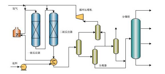

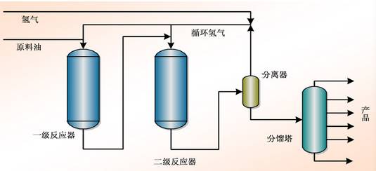

FMN
技术全称:最大量生产催化重整原料的加氢裂化技术
目标产品:高芳潜的催化重整原料,部分高辛烷值汽油调合组分
技术特点:
1、采用一段串联、大于177ºC的馏分全循环的工艺流程。
2、对原料油适应性强,可以加工VGO或VGO与CGO、DAO混合原料油
3、催化剂的活性、稳定性好,第一周期使用寿命大于48个月,可再生使用,总寿命大于108个月。
生产工艺:
中石化的32种石油炼制技术大揭秘的图5
FMN技术采用两台反应器,分别加入加氢预处理催化剂和加氢裂化催化剂,两台反应器直接串联。原料油与氢气首先进入加氢处理反应器,发生加氢脱硫、加氢脱氮、烯烃和芳烃加氢饱和反应,然后进入加氢裂化反应器,发生加氢裂化反应,反应产物经分馏得到各种优质产品,但分馏塔底油全部循环,以使石脑油产率达最大。

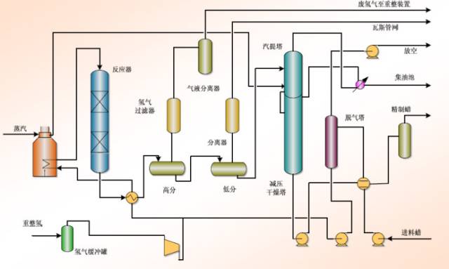

FMD1
技术全称:单段串联多产中间馏分油加氢裂化技术
目标产品:中间馏分油,部分石脑油和/或加氢裂化尾油
技术特点:
1、对原料适应性强,可以加工VGO或VGO与CGO、DAO的混合油。
2、包括单程一次通过、加氢裂化尾油部分循环和全循环三种操作模式,生产方案灵活。
3、化学氢耗相对较低,液体产品收率高,中间馏分油收率高。
4、产品质量好,可以生产低硫、高十六烷值的清洁柴油、烟点高的航煤、高芳潜石脑油和BMCI值低的蒸汽裂解制乙烯原料。
5、催化剂的活性、稳定性好,起始反应温度低,运转周期长。第一周期使用寿命大于36-48个月,可再生使用,总寿命大于90个月。
生产工艺:
中石化的32种石油炼制技术大揭秘的图6
采用加氢处理和加氢裂化两台反应器,两台反应器直接串联。加氢处理反应器装填加氢脱氮性能强的预处理催化剂,裂化反应器选用裂化活性高、中间馏分油选择性好的加氢裂化催化剂。原料油与氢气依次通过处理和裂化反应器,发生脱硫、脱氮、芳烃饱和和加氢裂化等反应,再经分馏得到各种产品。

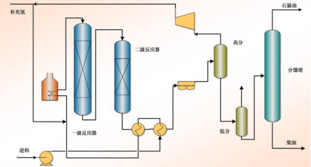

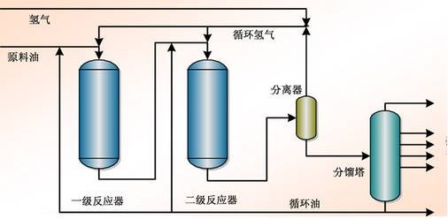

FMD2
技术全称:多产中间馏分油两段加氢裂化技术
目标产品:低硫低芳烃中间馏分油,兼产部分石脑油
技术特点:
1、原料适应性强,可以加工VGO或VGO与CGO、DAO的混合油。
2、产品质量好,可以生产低硫、高十六烷值的清洁柴油,烟点高的航煤及高芳潜石脑油。
3、生产方案灵活、操作弹性大。
4、液体产品收率高,中间馏分油收率高,化学氢耗低。

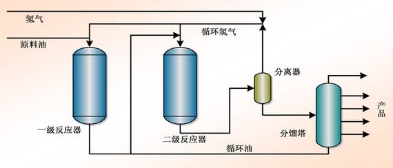

生产工艺:采用两段法工艺流程。新鲜原料油与氢气在第一段催化剂上发生脱硫、脱氮、芳烃饱和和加氢裂化反应,加氢裂化循环油(尾油)与氢气在第二段催化剂上发生加氢裂化反应,第一段和第二段共用一套补充新氢和循环氢系统,加氢裂化生成油共用一套产品分馏系统。

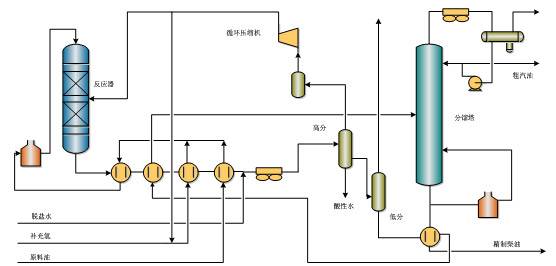

生产工艺:

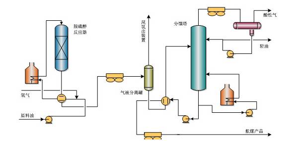

中石化的32种石油炼制技术大揭秘的图11
该技术的工艺流程包括反应和汽提两部分。原料油经换热、加热后,进入固定床反应器,发生加氢脱硫醇、脱酸及脱色等反应,反应产物经分出气体产物后,液体产物经汽提,得到合格喷气燃料。

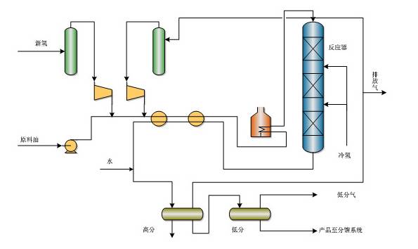

技术特点:
1、原料是含硫或高硫原油的减压渣油(VR)或常压渣油(AR)。
2、采用专有的复合催化剂体系及级配技术装填,装置运行周期可达2年。
3、原料油适应性广,可加工金属(Ni+V)含量小于150 wppm,残炭(CCR)含量小于20 wt%的各种含硫原油和高硫原油的减压渣油或常压渣油,所得加氢渣油可作FCC装置进料,从而实现与FCC装置的组合。
4、所得柴油硫含量低,凝固点低,十六烷值高。
生产工艺:
中石化的32种石油炼制技术大揭秘的图21
工艺流程主要包括反应和分馏两部分。原料油与氢混合物受热后,依次进入串连的多个固定床加氢反应器,后置反应器的温度用加入的冷氢控制。反应产物经气/液分离系统分出气体产物后,液体产物再经分馏得到不同产品,如石脑油、柴油和FCC原料(分馏塔底油)。反应器系列可以是2-3个,这要根据装置的能力确定。每个反应器系列可设置2-5台反应器。各个反应器系列可独立运行。进料泵、气/液分离和分馏系统为各系列共用设施。

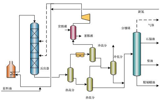

石蜡及微晶蜡加氢处理技术
技术特点:
1、以石蜡及微晶蜡为原料,经加氢处理脱除硫、氮及稠环芳烃等杂质后,所得产品蜡的颜色、气味、安定性、紫外吸收度均有显著改善,可满足食品蜡、食品包装蜡或高品质地蜡等的规格要求。
2、使用加氢活性高、酸性低的专用催化剂。采用两个反应器串联操作,反应器之间设换热器及短路副线。原料为石蜡时第一反应器的流出物料不经过换热器,当原料为微晶蜡时,一反流出物则须通过换热器,从而扩大了装置对不同原料的适应性。
3、产品蜡的颜色、气味、安定性得到改善,而含油量不升高。所得石蜡产品符合食品蜡规格。加氢处理过程中无轻组分生成,目标产品收率大于99%。
生产工艺:
中石化的32种石油炼制技术大揭秘的图22
其工艺流程主要包括反应和汽提/干燥两部分。脱气后的原料蜡与氢气受热后进入反应器,发生加氢脱硫、脱氮、脱稠环芳烃等反应。反应产物经分出气体产物后,液体产物经气提和干燥,得到产品蜡。

延迟焦化技术
目标产品:轻质油品,并同时副产气体和焦炭
技术特点:
1、延迟焦化是以劣质原油渣油、沥青和污油为原料。
2、可生产优质石油焦产品(针状焦生产技术)。
3、双面辐射、多点注汽(或注水)、在线清焦、双向烧焦等技术,使焦化加热炉的连续运行周期达3年,节能约5%。
4、焦炭塔的给汽、给水、冷焦、水力除焦及油气预热操作自动化和安全联锁设计技术,不仅降低劳动强度,保证安全操作,而且缩短焦炭塔的生焦时间(16-18小时)。
5、焦炭塔顶的注急冷油、注消泡剂和污油污泥回炼技术,提供合适的注入位置、注入量和相关的保护措施,防止焦炭塔起泡把焦粉带入分馏塔。
6、焦炭塔在大吹汽和小给水时,油气进入放空塔,该塔采用塔式油水分段吸收冷凝冷却的密闭回收技术,不仅回收污油污水,减少环境污染,而且还可提炼全厂的含水污油;焦炭塔的无堵焦阀油气预热工艺技术,改变了焦炭塔的油气预热流程,使焦炭塔由于油气预热引起的变形得到改善,从而可缩短油气的预热时间。
7、焦炭塔设备改进(塔顶椭圆封头代替球形封头,增加焦炭塔的有效容积;裙座与壳体连接过渡段的锻件结构代替堆焊结构,延长其疲劳寿命;合金钢和复合板代替碳钢,提高其耐腐蚀强度)。
8、焦化分馏塔高效塔内件,提高分离精度和操作弹性,减少焦粉携带。
9、焦化分馏塔循环油上循环洗涤和下喷淋洗涤技术,减少蜡油等产品中焦粉的携带,改善下游加工装置的原料状况,同时可实现分馏塔的低循环比操作及循环比的灵活调节。
10、冷焦水和切焦水的分流密闭处理、循环使用技术,减少环境污染,实现冷焦水的全部回用。
生产工艺:
中石化的32种石油炼制技术大揭秘的图23
装置主要包括加热部分、焦化塔,分馏及气体回收部分。

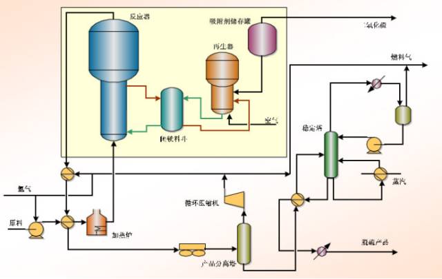

S Zorb(TM) SRT
技术全称:S Zorb(TM) 脱硫技术
技术特点:
1、S ZorbTM 脱硫技术最初由菲利普石油公司,现在的康菲公司开发并实施商业化。中国石化于2007年7月整体收购了该技术。该技术主要用于除去来自FCC全馏分石脑油中的硫,可将进料硫含量从2000 μg/g降至产品硫含量小于10 μg/g,脱硫过程一步完成,且产品收率高,汽油辛烷值损失少。
2、与常规加氢脱硫技术(HDS)相比,其显著特点为:辛烷值损失小(尤其是在直接将进料硫含量从小于1000 μg/g一步降至小于10 μg/g时)。
3、对于所有形态的硫,S ZorbTM  吸附剂选择性好,脱硫活性高。氢耗低,新氢纯度要求低,重整氢可直接作为氢源。
4、能耗低,不需将催化汽油轻、重组分分离,可全馏分处理。液收高,一般体积收率超过99.7 %。
生产工艺:
中石化的32种石油炼制技术大揭秘的图24
