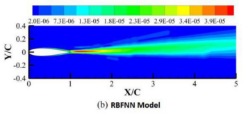

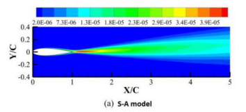

图 1  翼型绕流涡黏系数云图【1】
上图展示了西北工业大学张伟伟教授等采用神经网络算法,以高雷诺数翼型绕流的S-A湍流模型计算结果为训练数据,重构出涡黏系数与平均流动变量之间的映射关系。模型对于亚音速翼型附着流动,实现了与原始SA模型相当的性能。

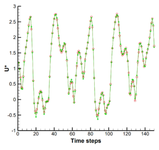

这种方法将几何外形这样的已知信息输入网络,直接获得流场解。本课题组韩仁坤博士提出了一种混合神经网络结构,用于对动边界非定常流场进行深度学习。在周期性振动的圆形动边界非定常流场中获得了较好的预测效果,并且具有较好的泛化性能。
流体力学深度学习建模技术进展的图4
图 2 流向速度在选定位置的预测结果与CFD计算结果时间历程对比【2】
