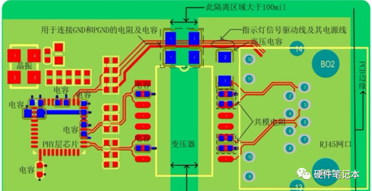

EMC与可靠性
1. 对于晶振,是否在其下布一层地;是否避免了信号线从器件管脚间穿越;对高速敏感器件,是否避免了信号线从器件管脚间穿越
一整套PCB设计流程和要点,老板再也不怕我出错的图4
2. 单板信号走线上不能有锐角和直角(一般成 135 度角连续转弯,射频信号线最好采用圆弧形或经过计算以后的切角铜箔)
3. 对于双面板,检查高速信号线是否与其回流地线紧挨在一起布线;对于多层板,检查高速信号线是否尽量紧靠地平面走线
4. 对于相邻的两层信号走线,尽量垂直走线
5. 避免信号线从电源模块、共模电感、变压器、滤波器下穿越
6. 尽量避免高速信号在同一层上的长距离平行走线
7. 板边缘还有数字地、模拟地、保护地的分割边缘是否有加屏蔽过孔;多个地平面是否用过孔相连;过孔距离是否小于最高频率信号波长的1/20
8. 浪涌抑制器件对应的信号走线是否在表层短且粗
9. 确认电源、地层无孤岛、无过大开槽、无由于通孔隔离盘过大或密集过孔所造成的较长的地平面裂缝、无细长条和通道狭窄现象
10. 是否在信号线跨层比较多的地方,放置了地过孔(至少需要两个地平面)
