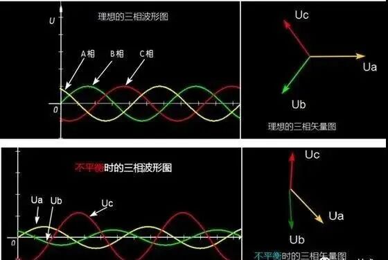

而三相不平衡就是指相量大小、角度的不一致。《电能质量三相电压允许不平衡度》(GB/T15543-1995)适用于交流额定频率为 50 赫兹。在电力系统正常运行方式下,由于负序分量而引起的 PCC 点连接点的电压不平衡。该标准规定:电力系统公共连接点正常运行方式下不平衡度允许值为 2%,短时间不得超过 4%。
图例:
三相不平衡的判断方法和处理对策,一文说清了!的图1
理想的三相波形图与不平衡时的三相波形图
