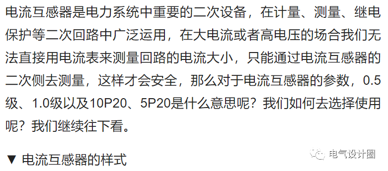

什么是电流互感器?想必大部分电气人员都不陌生了。随着社会经济的不断发展,人们对电的需求也越来越大,电能计量装置作为供用电双方的一杆秤,计量用电流互感器(CT)变比的合理配置选择关系到计量的准确性,进一步说就是直接关系到供用电双方的经济利益问题。所以电流互感器的配置以及型号选择是很重要的,能使整个运行过程中能起到良好的作用。那么电流互感器参数:0.5级、1.0级以及10P20、5P20具体是什么意思呢?下面跟着小编一起来学习一下吧!

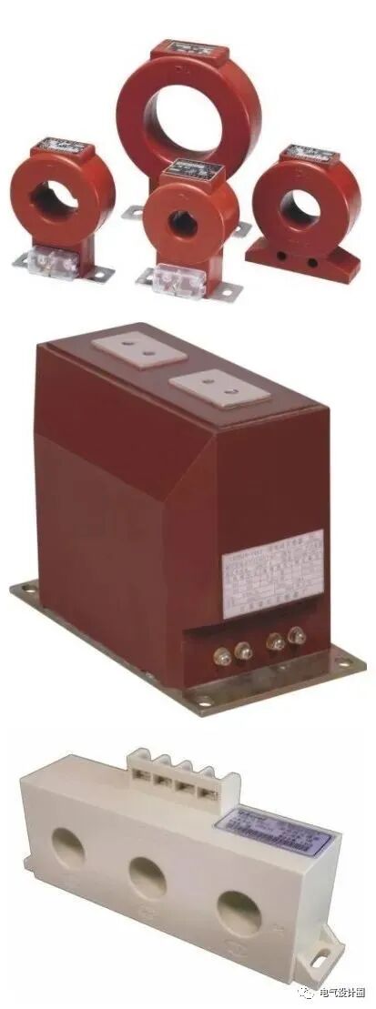

1、什么是电流互感器?

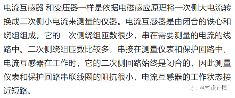

2、电流互感器是什么原理?

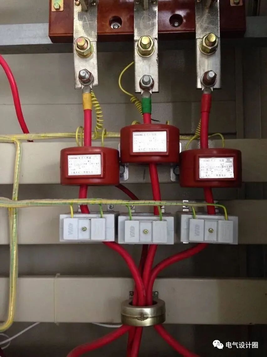

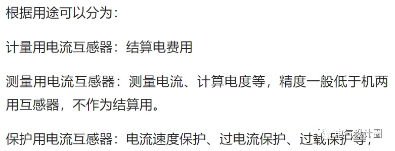

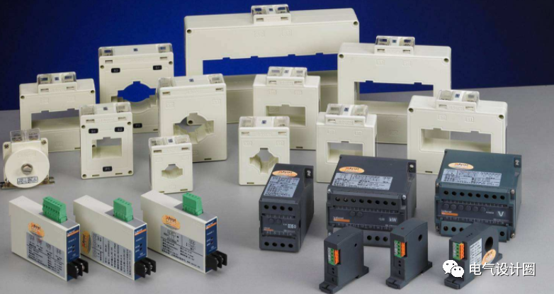

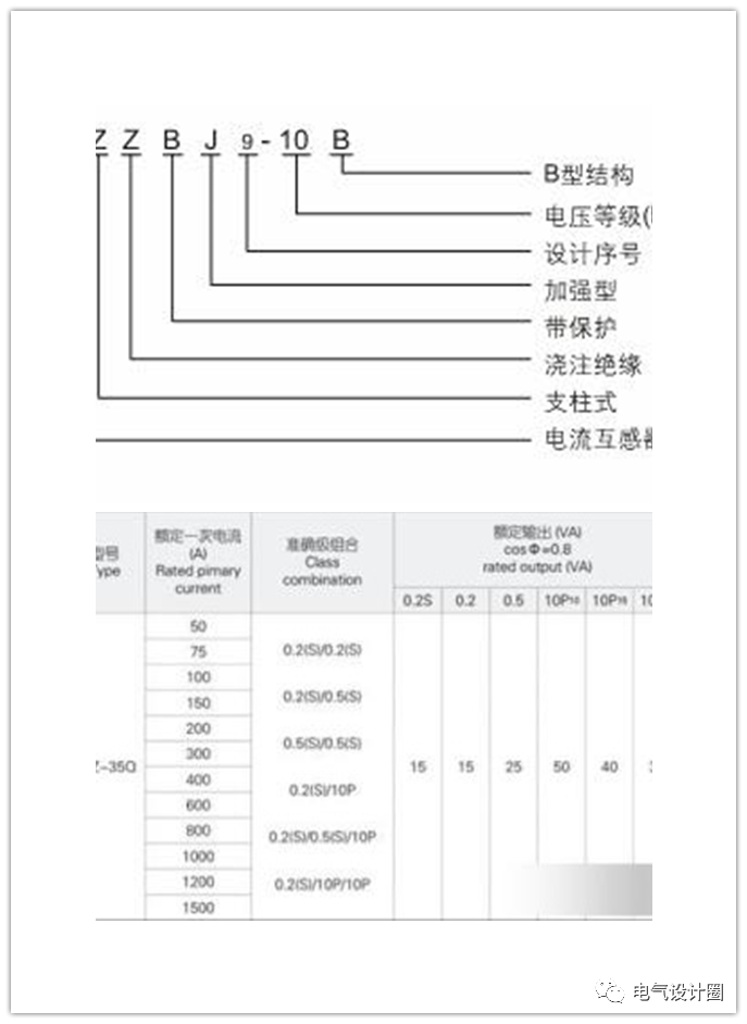

3、电流互感器种类有哪些?
电流互感器参数:0.5级、1.0级以及10P20、5P20是什么意思呢?的图6
电流互感器参数:0.5级、1.0级以及10P20、5P20是什么意思呢?的图7

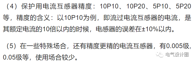

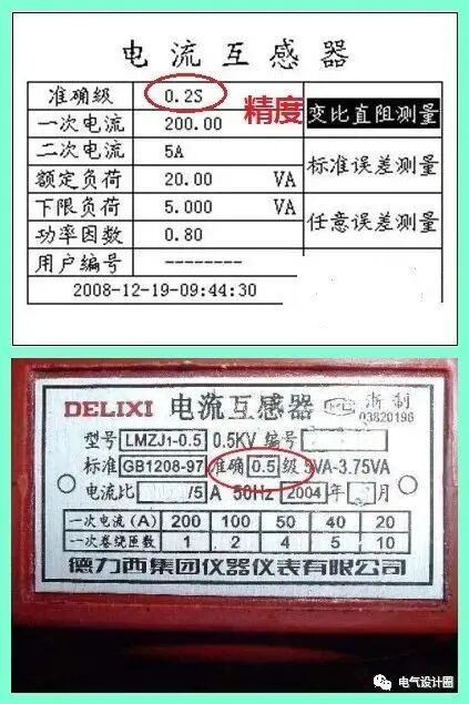

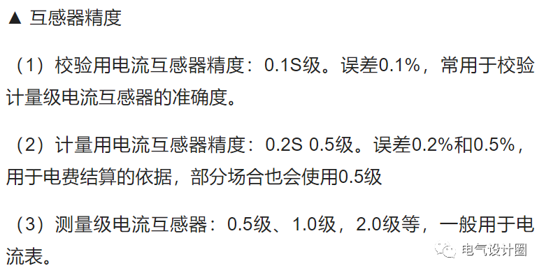

4、电流互感器的精确等级有哪些?
电流互感器参数:0.5级、1.0级以及10P20、5P20是什么意思呢?的图8
电流互感器参数:0.5级、1.0级以及10P20、5P20是什么意思呢?的图9
电流互感器参数:0.5级、1.0级以及10P20、5P20是什么意思呢?的图10

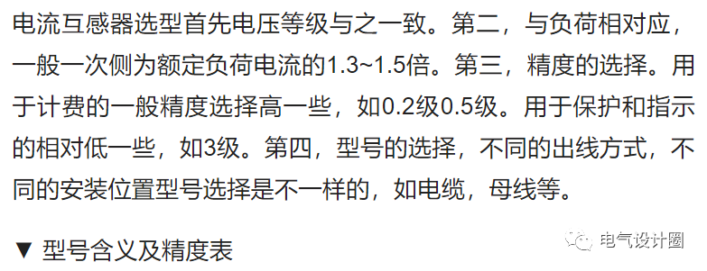

5、电流互感器怎么选型?
