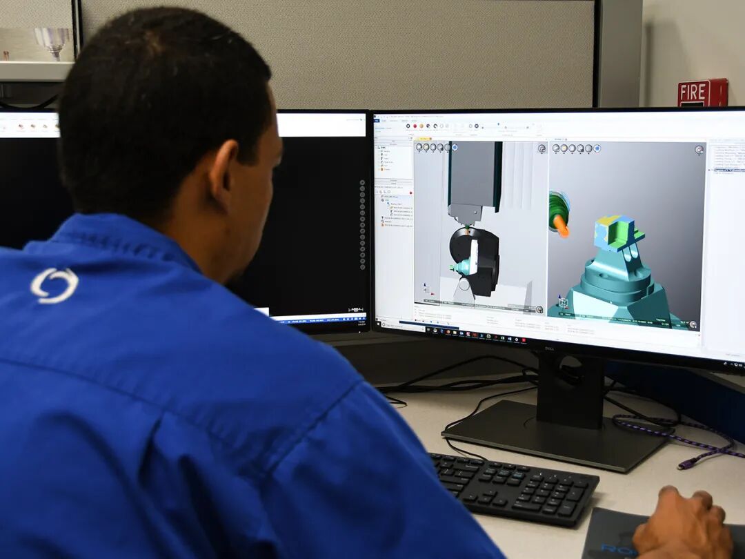

什么样才能算是CNC编程大师?的图1
什么样才能算是编程大师呢?
编程大师的最高境界是:以最简约的刀路和最快的加工速度来完成客户最满意的东西。
其中的简约就是简单而有品位,这种品位具体体现在编程细节的把握,每一个细小的局部都要深思熟虑,刀路简洁实用,不求多花哨,结合实际情况出发。如考虑到操机人员的工作、模具结构、装夹、电火花、方向、省模飞模、接顺、刀具成本等等。加微信:Yuki7557 送宏程序教程一份
加工速度最快,并不是程序少就快,有些时候多写几个刀路合并起来完成某地方加工的总时间比你一个多路的时间还少些;再就是用刀方面要前后考虑,还有就是每个加工方式的特点要清楚;比如用等高方式开粗,那就要抬刀少,走起来快些,还有参考线刀路等。
而客户最满意的并不是你加工的工件越光亮就是越满意。这是很多人的误区,他们一味追求刀路的完美,工件光亮,而不计时间,不懂模具的结构,也不懂工件的用途,每个地方都清,每个加工不到的地方用铜公打火花,每个曲面都有R刀光,而且都是很小的公差,很小的步距,花费很多的时间,最典型的例子就是吹塑模避空的位置不知道也在那猛搞,结果那地方是搞漂亮了,但时间是花了很久,客户却不高兴了,因为那些地方没什么用,你耽搁了时间,没有尽快给他交货,延误了模具周期。还有很多模具人家就是要去晒纹的,要的就是磨沙的感觉,你加工得再光到头来还是一样的晒。所以客户最满意的那就是在达到他的要求的前提下尽可能快地完成他的工件。
