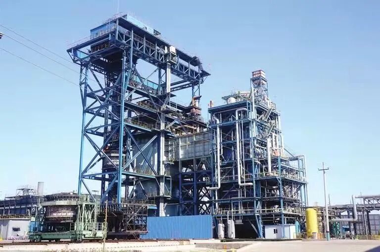

干熄焦系统设计的自动控制程序,全面停电时,部分阀门气体的开闭动作应向安全的方向进行。如循环风机入口、出口N2充入电磁阀会全部自动打开,向循环系统内充入N2;炉顶放散阀会自动打开放散;导入空气流量调节阀会自动关闭;锅炉主蒸汽压力调节阀、预存段压力调节阀、旁通流量调节阀和主蒸汽放散阀等在停电时会保持现状等等。如果干熄焦系统各调节阀、电磁阀和放散阀等不能按设计程序动作,则应迅速用手动方式操作该阀。
    干熄焦全面停电后,应迅速组织人员进行处理、尽快恢复送电,并采取一系列相关处理措施。全面因按下面的步骤进行处理:
(1)同焦炉联系,改用湿熄焦。
(2)立即向车间领导汇报。
(3)联系动力高压变电所操作人员到现场,查明原因,尽快送电。
(4)班长及巡检工立即赶扑现场检查停电设备并作好随时送电恢复准备。
(5)当红焦在运输过程中时,班长及巡检工应迅速做好送电后立即将红焦手动装入干熄炉的准备,在20分钟内如果还不能恢复送电,消防水龙头要准备到位,超过30分钟用水将焦炭熄灭。干熄焦系统全面停电时,必须确保气体循环气体循环系统各N2吹入阀打开。干熄焦全面停电时,循环风机停止运行此时在气体循环系统各部位的温度相差较大,干熄炉及锅炉上部温度高,而干熄炉及锅炉下部温度低;由于循环风机停止运转,气体循环产生的热浮力造成系统下部温度低;由于循环风机停止运行,气体循环系统内产生的热浮力造成下部被抽成负压。当循环系统不够严密时会吸入大量的空气,特别是在干熄炉内吸入空气与红焦反应又生成更多的CO;当气体循环系统内H2、CO等可燃成分与吸入的空气中O2所形成混合物的浓度达到爆炸极限时,会发生爆炸。因此,稀释循环气体中的H2、CO等可燃成分,并通过炉顶放散阀进行适当放散。干熄焦系统全面停电时,还应确保导入空气流量调节阀及时关闭,循环风机停止运转,干熄炉内包括环形烟道内都处于正压。如导入空气调节阀不能及时关闭,干熄炉内高温气体会从空气导入管反串出来,对导入空气流量调节阀及其周围的设备、仪表造成损坏。
(6)中控室操作人员停电后检查各调节阀的开关状态,随时同现场人员保持联系,以确认现场各设备的运行情况,及各电动阀的开关状态,作好送电后的恢复的准备。
(7)送电后,中控室操作人员立即对系统进行全面的检查,将主蒸汽遮断阀关闭,循环风机入口挡板关闭,并指导、配合现场进行系统的恢复。
(8)通知除盐水站首先开启除盐水泵供水,之后进行独立系统的全面恢复。
(9)启动环境除尘风机。
(10)现场操作人员首先将红焦手动装入干熄炉内,之后检查旋转焦罐变形情况,确认无问题后投入自动运行状态。
(11)中控室操作人员监视CRT画面的报警情况。
(12)开启除氧给水泵给除氧器供水。
(13)待除氧器水位恢复正常后,开锅炉给水泵向锅炉供水,通知动力开启加药泵。
(14)当汽包水位达到-100mm,开启强制循环泵,设定循环流量360t/h,以后根据工况进行调整。
(15)中控室操作人员对系统各参数进行仔细的检查,现场操作人员对设备进行全面检查,开启吹扫氮气或压缩空气,自动给脂,准 备随时开启排出装置,待系统均正常后,开启循环风机。
(16)缓慢增加循环风量,根据系统温度开排出装置,并使排焦量随循环风量的增加而缓慢增加。
(17)根据干熄炉料位及焦炉的出炉计划,及时联系焦炉,安排干、湿熄焦。
(18)增加负荷过程中,随时注意系统参数的变化及各设备的运转状况,如发现任何问题,严禁增加风量及排焦量,待问题解决经确认后方可升负荷。
(19)若给水预热器入口水温低于60℃,开启除氧循环泵。
(20)根据炉水水质投入连续排污。
(21)依据实际压力、水位、温度,将除氧器水位、压力、温度,汽包水位投入自动运行。
(22)系统稳定后,联系动力汽轮发电站,暖管后缓慢开启主蒸汽遮断阀,恢复外供中压蒸汽。
