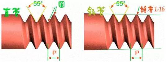

管用螺纹(Pipe Thread):
螺纹这么多,如何分的清?的图6
为防止泄漏用的螺纹,经常用于气体或液体之管件连结。螺纹角为 55 度,可分为直管螺纹代号为”P.S.、N.P.S.”和斜管螺纹代号为“N.P.T.”,其锥度为 1:16,即每尺 3/4 寸。

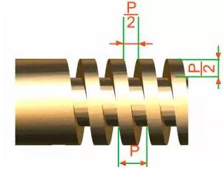

方螺纹(Square Thread):
螺纹这么多,如何分的清?的图7
传动效率大,仅次于滚珠螺纹,而磨损后无法用螺帽调整,为其缺点。一般用于虎钳之螺杆及起重机之螺纹。

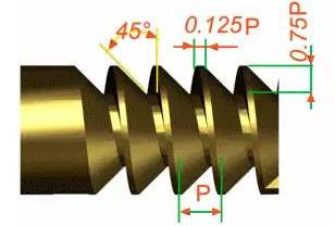

锯齿形螺纹(Buttress Thread):
螺纹这么多,如何分的清?的图9
又称斜方螺纹,只适于单方向传动。如螺旋千斤顶、加压机等。表示符号为”Bu”。
