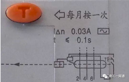

先说3P+N的漏电断路器
下面是我拍了一张断路器的照片
三相三线漏电保护器,到底能不能代替单相漏电保护器?90%的电工老师傅都不知道,原来是这样的---的图1
(由于没找到3P漏电断路器,所以就拍了几张3P+N的断路器。其实原理一样的)
我们可以看到,在漏电断路器的右侧是有电路图的。从这个电路图就可以看出该漏电断路器是否能当单相漏电断路器使用。

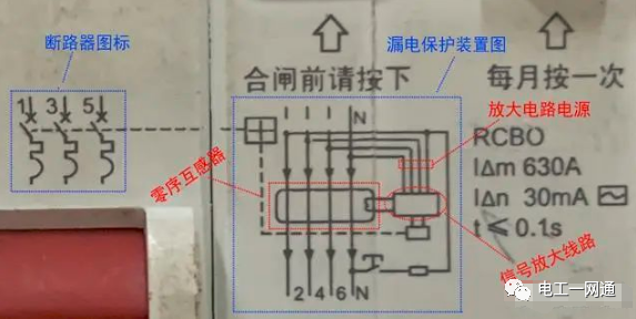

电路图分析
现在就以这个漏电断路器为例来分析一下。把电路图放大,如下:
三相三线漏电保护器,到底能不能代替单相漏电保护器?90%的电工老师傅都不知道,原来是这样的---的图2
从电路图可知:三相火线分别从1、3、5、N端子进,通过断路器再穿过零序互感器,最后从2、4、6、N端子出。
当线路正常时,三相和零线电流矢量之和等于零,零序互感器无法感应出电流,脱扣器不工作。
当漏电断路器后端发生漏电,那么通过零序互感器电流矢量之和不等于零,零序互感器就会感应出电流信号,电流信号再经放大电路放大。当不平衡电流超过脱扣阈值,就会驱动脱扣线圈让断路器脱扣跳闸。
在整个工作过程中,信号放大电路是需要电源供电的。如果信号放大电路没有电源供电就无法工作,就算发生漏电也不会跳闸。所以,三相漏电断路器能不能代替单相漏电保护器关键点就是看漏电断路器上端接线能否给信号放大电路提供合适的工作电压。
在这个漏电断路器的原理图上,我们很清楚的可以看到信号放大电路是由1、3、5、N四条线供电。所以在当单相漏电断路器使用时,只要接1、3、5任意一根线和零线就可以啦。

总结
三相三线漏电断路器能不能当单相漏电断路器使用,需要结合漏电断路器上的原理图来分析。当信号放大电路和脱扣器线圈能正常供电,那就能代替使用。
