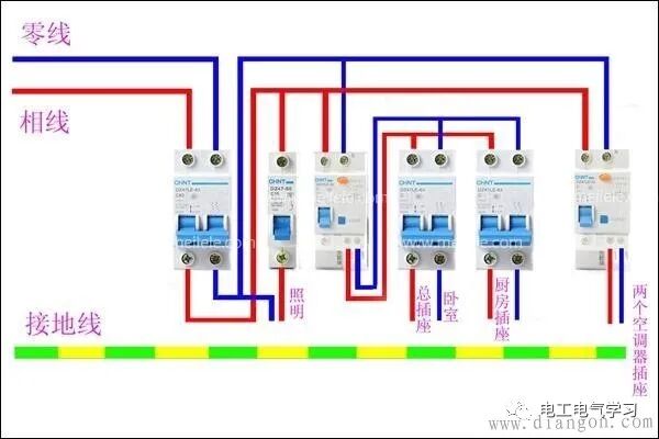

配电箱跳闸如何确定是线路漏电还是用电器漏电的图1

家用配电箱跳闸后的操作与分析:
1.打开总配电箱,如能判断哪一分支开关跳开,将开关送上恢复供电,并检查电路过载原因;如不能恢复,请跳至“第4步”排查过载电路;如果实在查不出问题,可跳至“第3步”终止。
2.若不能判断哪一回路开关跳开,首先须将配电箱内所有开关全部关掉,再依下列顺序逐一送电:总开关、次总开关、分开关…,如果其中一个开关无法打至“ON”位置,说明该开关所带回路出现问题;可检查或排除电路过载原因后,再重新试送电;或者直接跳至“第3步”终止。
3.暂停故障查找,先甩开查出的分开关,其余开关先正常使用,后续再找专业电工排查故障。
4.排除电路过载方式:
(1)如为插座开关跳开,首先将该开关下级所有电器插头全部拔掉,再将该插座开关送电,然后逐一插回插头。由上述操作可判定为电器使用过载(插座分开关绝缘部位用手摸会发烫),或是电器故障(一插上插头即跳电)所致;可单独甩掉该电器临时用电,后续再找专业电工维修电器。
(2)如为照明开关跳开,大部分是漏电或使用过载,需要专业电工排除处理。
(3)如为漏电保护器开关跳脱,大部分是此回路有电器短路或电线破皮、电器进水所致或漏电保护器开关损坏;建议有家电维修常识的朋友通过第(1)项进行排除,没有家电维修经验的朋友,一定要找专业电工进行排查。
