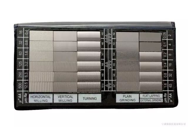

    不同加工方法所能达到的表面粗糙度

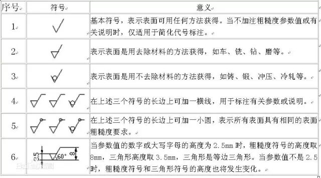

表面粗糙度符号

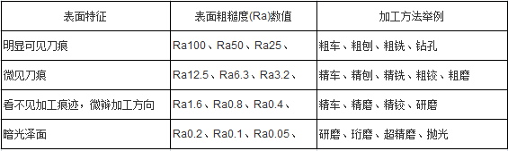

表面光洁度与表面粗糙度对照表

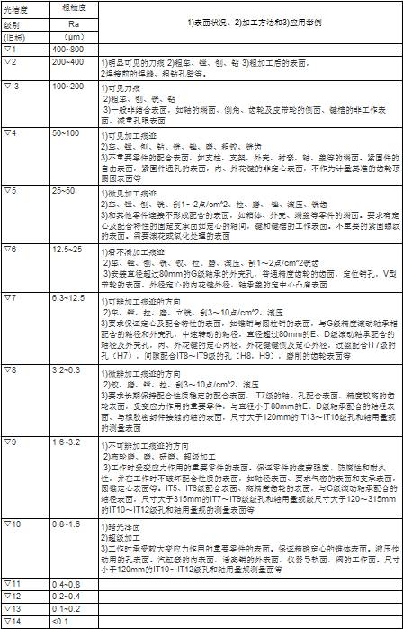

表面光洁度与表面粗糙度对照表

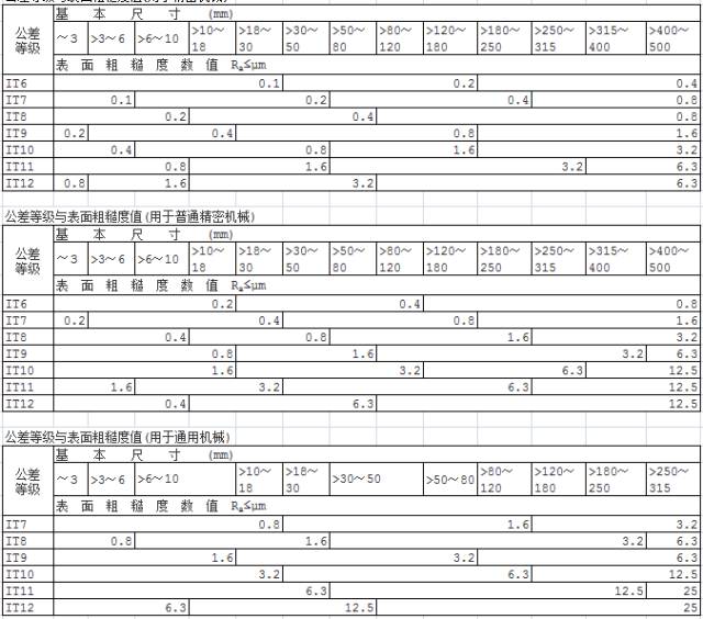

在机械零件设计工作中,按尺寸公差选择表面粗糙度数值时,应当根据不同类型的机器,选择相应的表值。
