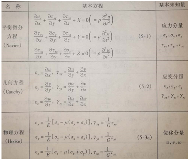

对于3D问题,其实质是求解6个独立的应力分量(剪应力互等)、6个独立的应变分量以及3个位移分量的弹性力学问题,这个问题可通过联立平衡方程(3个)、几何方程(6个)、物理方程(广义胡克定律,6个)来求解,相关的方程如下图所示,其中包含了惯性体力时用于分析动力学问题。
如何从力学概念角度来审视工程结构有限元分析?的图2
上述问题的方程个数等于未知量的个数,因此问题是封闭的。其边界条件包括应力边界条件、位移边界条件或混合边界条件。荷载可以是表面力(应力边界)或3个方向的体积力。

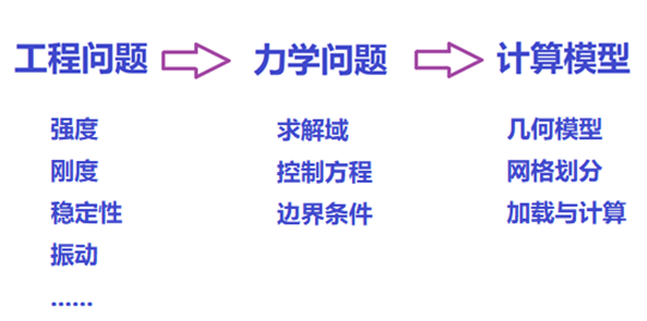

工程结构中的实际问题通常包括强度、刚度、稳定性、振动等类型,对于力学概念清楚的分析者来说,这些问题是可以很好地映射为一个明确的力学问题的,进而在软件中用计算模型将这个问题描述出来,这应当是解决工程问题的正确过程。这一过程可以形象地概括为有限元分析过程的“二次映射”,如下图所示。
如何从力学概念角度来审视工程结构有限元分析?的图3
在第一次的“映射”过程中,各类工程问题被抽象为一个求解域、控制方程和定解条件都明确的具体力学问题。在第二次的“映射”过程中,通过具体的数值分析模型将待求解的问题描述出来。实际上,经过“二次映射”后,问题已经迎刃而解了。
在上述过程中,力学概念起到了由工程问题到计算模型中间的“桥梁”作用,而计算软件则是数值分析实现的“载体”。

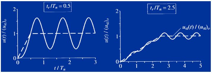

另一个问题是关于静力分析和动力学分析如何区分的问题 。目前,一般的做法是首先计算结构的固有频率,并与荷载的性质进行比较。一般当加载时间多于自振周期的数倍时,即认为是静力问题。关于这一点,其实可以通过结构动力学解答找到依据。下图是具有有限上升时间tr的阶跃荷载作用下单自由度振动解答。由图中所示的两组解答来看,随着加载时间(上升时间)的增加,结构的动力响应越不明显。一般而言,超过3倍结构固有周期时,载荷激发的振动将显著降低,可以作为静力问题来处理。

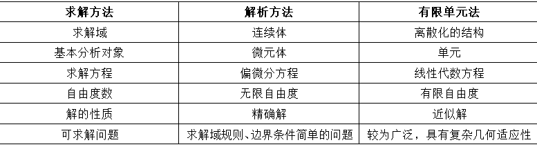

作为一种数值分析方法,有限元方法的整个求解过程,与求解数学物理方程中的那些经典的解析方法是完全不同的路子。下面的表格列出了力学解析解法和有限元方法之间的区别。
如何从力学概念角度来审视工程结构有限元分析?的图6
有限元方法是一种物理意义上的近似方法,其求解过程通常包括以下步骤:

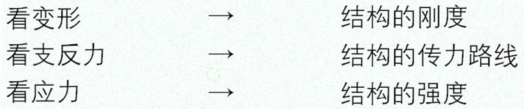

在应用最多的强度分析中,很多人有一种习惯,就是在计算完成后直接查看应力结果。这个做法在概念上来说是不正确的,有限单元法的直接解答是位移,应力是导出量。因此,在计算完成后,应当首先检查位移(变形)结果,然后查看支反力(检查平衡条件和载荷传递路径),最后才是查看应变和应力这些量。如果位移结果不正确,那么应力解答也就变得没有意义了。一般地,建议应当按下图所示的顺序来查看结果。

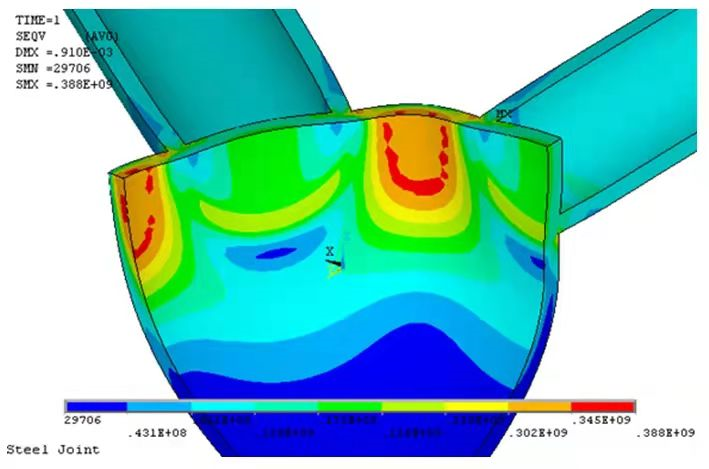

对于应力结果的查看和分析,也需要对有限元方法计算应力的过程有所了解。要注意区分单元的应力解答和节点的应力解答,区分未平均的应力解答和平均的应力解答,区分应力集中和应力奇异。否则,就很容易被一些数值计算结果的表面现象所蒙蔽,而得到一个错误的认知。比如在塑性分析中,可能会出现应力显著超出屈服应力的情况,这类问题如果能够从有限元方法的计算机理入手,就不难得到正确的认知,并采取必要的措施来改进。
