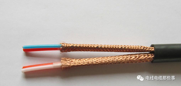

屏蔽电缆有屏蔽两字,顾名思义就是在传输电缆外加屏蔽层方式形成的抗外界电磁干扰能力的电缆。电缆结构上的所谓"屏蔽"也是一种改善电场分布的措施。电缆导体由多股导线绞合而成,它与绝缘层之间易形成气隙,导体表面不光滑,会造成电场集中。那下面小编就详细给大家讲一下关于屏蔽电缆的知识。

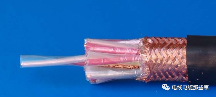

这种电缆的屏蔽层大多采用编织成网状的金属线或采用金属薄膜,有单屏蔽和多屏蔽的多种不同方式。单屏蔽是指单一的屏蔽网或屏蔽膜,其中可包裹一条或多条导线。多屏蔽方式是多个屏蔽网,屏蔽膜共处于一条电缆中。有的用于隔绝导线之间的电磁干扰,有的是为了加强屏蔽效果而采用的双层屏蔽。屏蔽的作用机理是将屏蔽层接地使之隔绝外接对导线的感应干扰电压。
