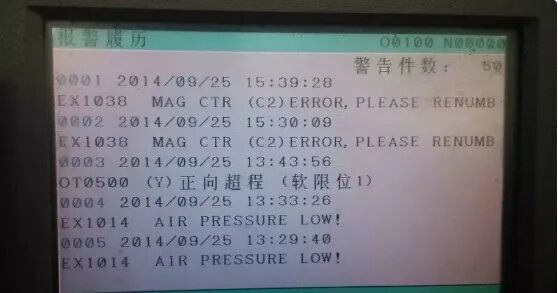

加工中心操机宝典,故障原因排除,你学会了吗?的图1
加工中心超程故障
