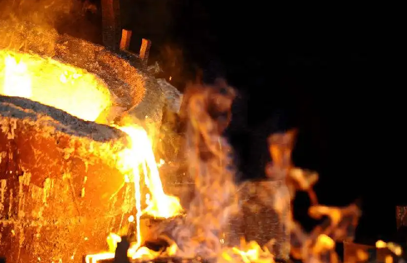

碳、铬两元素是决定高铬铸铁组织性能的主要元素。但是单纯依靠两种元素还不能使高铬铸铁完全达到对高质量抗磨铸铁铸件的性能要求。经过多年研究及生产实践,已经确认了其中多种元素的有效性。高铬铸铁中常用的合金元素有:钼、硅、锰、铜、镍、钒、铌等。
    钼
    在高铬铸铁中加钼可提高γ-Fe向α-Fe转变时的形核功,降低转变时晶格重组速度,使转变孕育期加长,降低奥氏体临界冷却速率,使基体组织的淬透性提高。
    在碳量相同的情况下,增加合金元素(除钴和铝)一般都会降低Ms。但是,高铬铸铁加钼能够有效地提高Ms温度,减少室温组织中的残余奥氏体量。这是因为固溶于γ-Fe中的钼能显著降低γ-Fe含碳量,碳含量降低对Ms的影响远大于钼降低Ms的影响,因而钼能有效提高Ms温度,因此认为钼是有效提高高铬铸铁硬化性元素。冷却缓慢的厚壁高铬耐磨铸铁件,加钼1%-2%就能使淬火后产生足够的马氏体组织,获得较高的淬火硬度。
