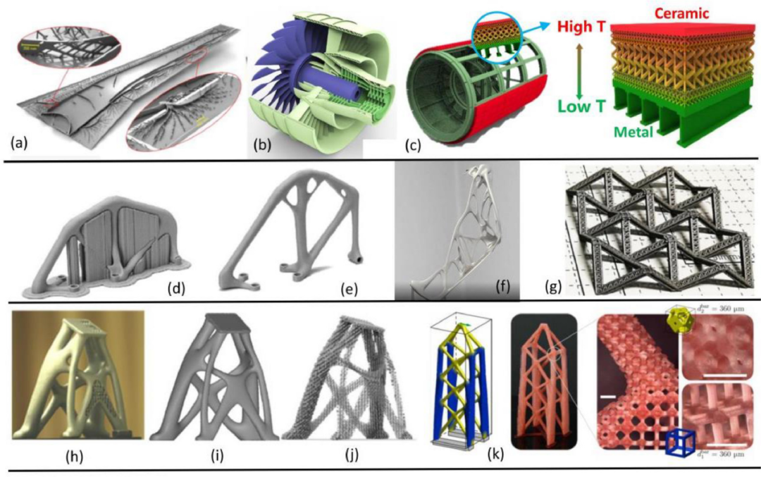

增材制造路线图—迈向智能化和工业化(上)的图4
(a)飞机机翼拓扑优化;(b)发动机的薄壁晶格填充;(c)耐热结构的双梯度材料和功能设计;(d)带有支撑结构的金属承重结构;(e)和(f)承重结构的无支撑设计;(g)钛合金多层级设计;(h)、(i)和(j)卫星支架的实体-点阵并行设计;(k)连续变化的点阵多层级设计。
