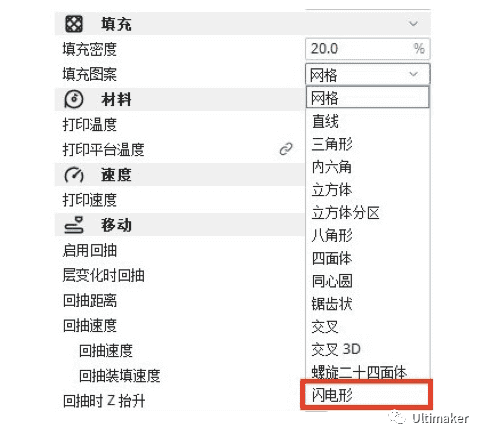

闪电填充
“闪电填充”是一项意义重大的填充革新,通过在 Ultimaker Cura 4.13 “填充图案”中选择“闪电形”后,即可使用此填充方案。
Ultimaker Cura软件新技能,节省40%的3D打印材料的图1
“闪电填充”为那些不需要模型具有承受载荷的设计师,节约了大量的时间和材料成本。

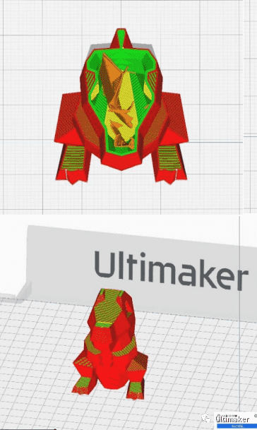

Ultimaker Cura软件新技能,节省40%的3D打印材料的图2
△此51.6×82×72.8 mm模型为例(Design by FLOWALISTIK)

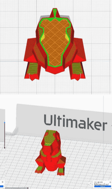

算法对于那些需要快速打印的模型和不需要使用强度的特别场景非常有用,例如打印艺术视觉展品、观赏模型、建筑艺术展示模型等。
Ultimaker Cura软件新技能,节省40%的3D打印材料的图3 Ultimaker Cura软件新技能,节省40%的3D打印材料的图4
△左:使用“闪电形”填充 右:使用“网格”填充
在使用 Ultimaker Blue ABS 材料只改变“填充图案”设置情况下,使用“网格”填充打印该模型需要约3小时23分钟,而使用“闪电形”填充打印该模型只需要约2小时22分钟,时间成本节省了约30%,材料成本节省了约46%,很明显这是一项意义重大的更新,在节约成本的同时,让整个打印过程做的又快又好!

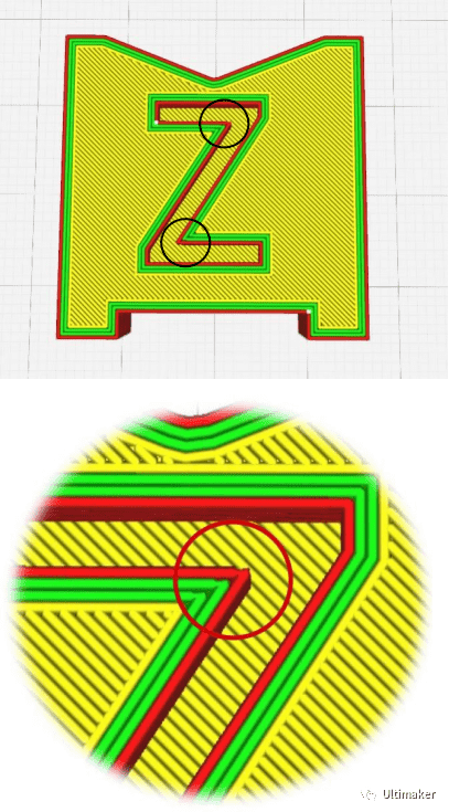

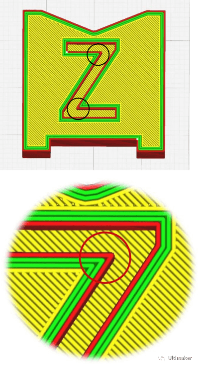

在提升打印速度大量降低打印成本的同时,此次更新也在模型表面质量提升做出了更新,使顶部打印质量比以往更好。通过对 Ultimaker Cura
软件内部打印配置文件的更新迭代,使新用户上手及使用的同时,进一步提高了顶部打印效果,消除了偶尔出现的顶部打印缺陷,改善了表面路径规划可能引起的表面不光滑问题。
Ultimaker Cura软件新技能,节省40%的3D打印材料的图5 Ultimaker Cura软件新技能,节省40%的3D打印材料的图6
△左:Ultimaker Cura 4.11右:Ultimaker Cura 4.13
不仅是顶层表面质量,Ultimaker Cura 4.13 还极大地改善了打印模型的侧面质量。过去版本的打印成品上或许会有“重影”现象,导致表面不够光滑。更新后通过优化打印配置文件和改进其他优化措施,大大减少了这种情况,提高了打印分辨率和整体打印质量。
Ultimaker Cura 4.13 此次的更新,在提升模型打印质量的同时还缩短了打印时间。Ultimaker 通过开源3D打印切片软件 Cura 并持续迭代,帮助初学者快速上手3D打印技能,并致力于为不同领域的工程师、设计师们开发别具一格的打印功能。
