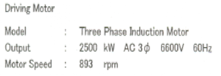

  • MODEL: TCT-240
  • TYPE: CPP 4 BLADER X 2400MM
  • Maker: KTE CO.LTD
  • Motor Rated Capacity:  2500 Kw x 893 rpm
船舶侧推器故障分析的图1 船舶侧推器故障分析的图2

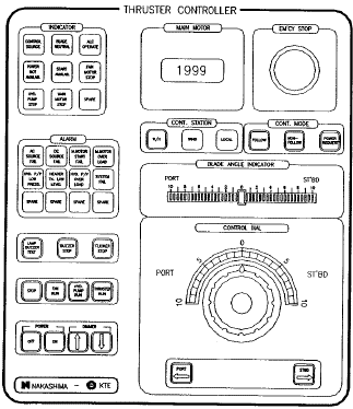

当B/T 的主马达(MAIN MOTOR)启动时,所有的先提条件都应满足:通风系统(VENTILATION FAN),液压起动泵(PRIME PUMP)都已处于运行状态,螺距控制器已置于零位。但当按下主马达启动按钮时,系统显示“PHASE ALARM”(相位报警),同时系统自动卸载并警报(OVER TRIP)。

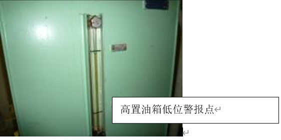

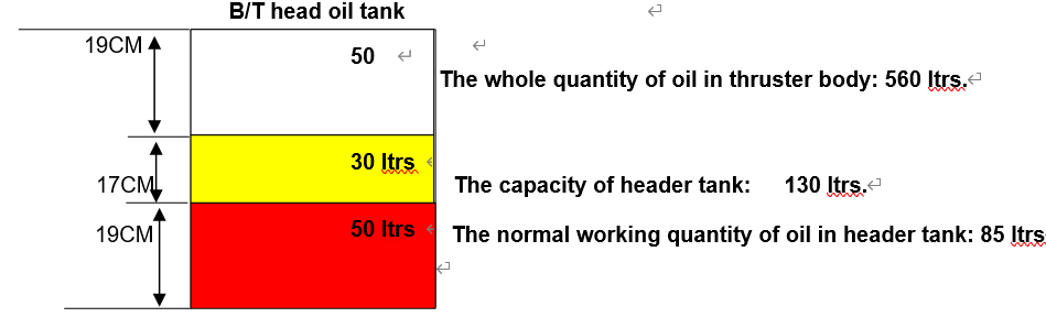

满足整个系统正常运行共需要650升油液,其中推力器内部油液容积为560
船舶侧推器故障分析的图3船舶侧推器故障分析的图4
系统高置油箱容积130升正常运行状态实际油量大致为85升

侧推器主马达启动运转的前提必要条件是头车房冷却风扇( FAN RUN 液压油泵 (HYD.P/P.RUN) 的稳定运行信号。
当驾驶台启动液压油泵和风机之后,侧推控制器的控制盘( control dual )通常置于“零”位。系统内的液压油只是在油泵和高置油箱之间循环(85Ltr.),而留存于侧推器内腔的大部分冰冷的液压油(560 Ltr.)却得不到循环加热。

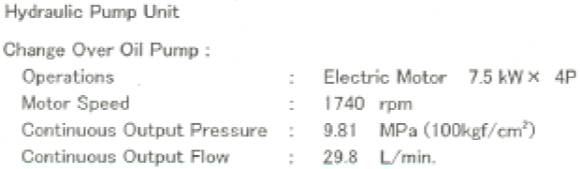

*针对设备的具体情况,为保证设备的正常使用,可以对液压泵的压力设定检查并根据需要重置。
9.81 MPa --pitch full; 1.96 Mpa--pitch Zero
