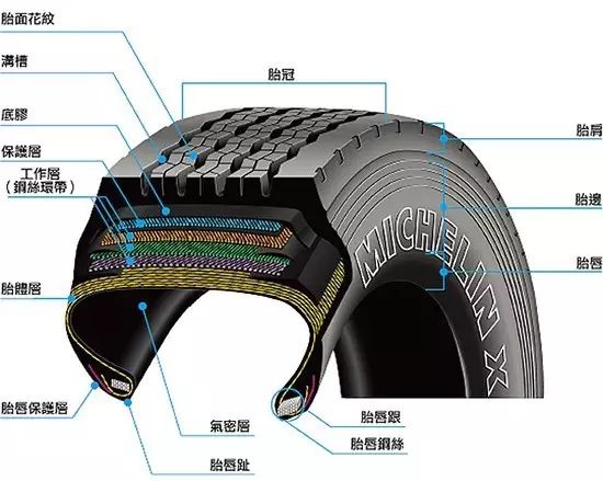

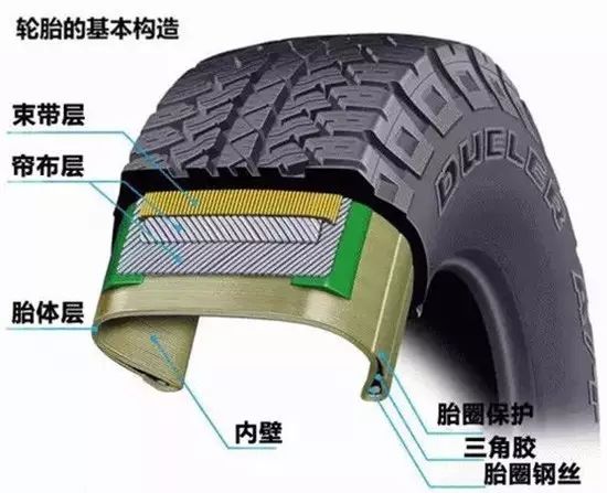

充气轮胎主要由橡胶部件和帘布层构成。别看外表上轮胎“浑身”都是橡胶,但橡胶在轮胎胎体中只起组合胎体各部件、密封、耐磨、抗刺扎及部分缓冲等作用,并不真正“出力”,真正“出力”的是隐藏在橡胶里面的帘布。
汽车为啥没有内胎?大部分人都没思考过这个问题的图2

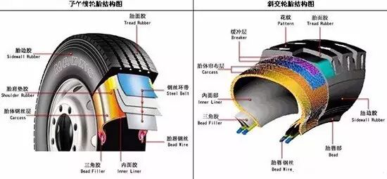

为了减少帘布的受力,人们一方面增加帘布的层数,一方面使胎体中的帘布经线按一定的角度相互交叉排列。
因相邻两层的帘布经线相互倾斜交叉,故而人们便把这种帘布贴合形式的轮胎称为“斜交胎”。帘线与胎冠中心线垂直相交的角度称为“胎冠角”。
汽车为啥没有内胎?大部分人都没思考过这个问题的图3
在地球仪表面的图形上,常标有一条条连接南北极极点的线,这就是子午线。
如果把子午线轮胎经过胎侧的帘子线暴露出来,并把其端点想象延伸至轮胎轴线位置, 这时再看这种轮胎的帘线排列,就非常像地球仪上的子午线排列,子午线轮胎也就因此而得名。

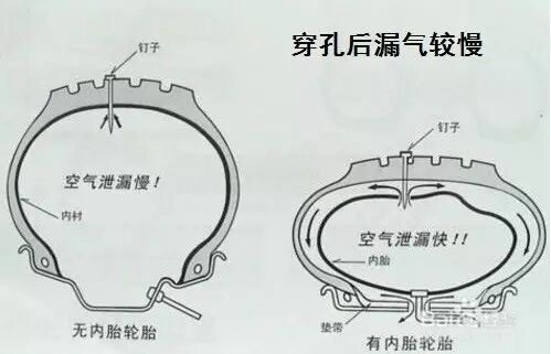

真空轮胎表面是一层橡胶,充气后外表张力增大,在内表面形成一定的压力,提高了对破口的自封能力,一旦扎破,不像自行车那样瞬间瘪下去。
