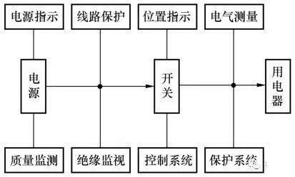

将二次设备按一定顺序连接起来,用来说明电气工作原理的,称为二次电路图;用来说明电气安装接线的,称为二次接线图。如果一次系统为380V以下,二次电路图和接线图又可称为辅助电路图和辅助接线图;如果主要用于电气控制,又可称为控制电路图和控制接线图。电气一次、二次设备组成方框图如图所示。

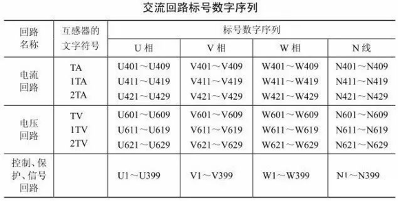

1. 交流回路的编号
控制、保护及信号回路:1~399。
电流回路:400~599。
电压回路:600~799。
当需要表示相序时,可在数字前冠以相别字母,新标准用U、V、W、N。常用交流回路标号数字序列见下表。

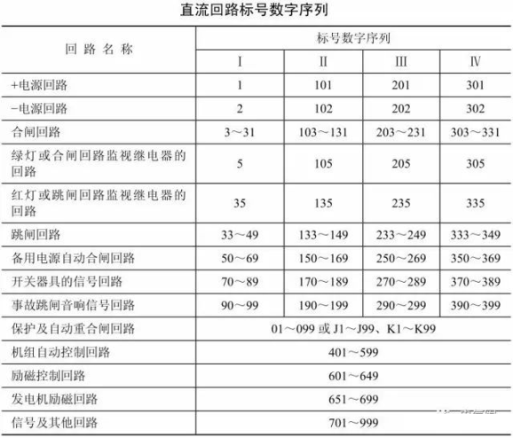

2. 直流回路的编号
保护回路:01~099,对于继电器保护回路可在前面冠以特征文字符号K(新标准)。
控制回路:1~599。
励磁回路:601~699。
信号及其他回路:701~999。
常用直流回路标号数字序列见下表。
