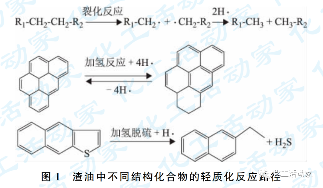

渣油是原油中沸点最高,密度、黏度最大,杂原子和沥青质含量最高的重质组分。从化学组成看,渣油的氢含量低,氢碳原子比小,体系严重缺氢,裂化性能差,而且杂原子(S、N、金属Ni和V等)含量高,加工过程中容易沉积在催化剂表面,造成催化剂失活;从分子结构看,渣油组分的分子大、结构复杂,通常是由50~100个骨架碳原子组成,是由具有不同反应性能的分子/基团组成的集合体。不同基团的轻质化路线及反应条件不同,并相互影响,如图1所示。由于分子尺寸较大,加工过程中渣油分子很难与负载型催化剂微孔中的活性中心接触。
石科院专家│劣质渣油清洁高效加工技术开发与应用的图1
由图1可知,大分子烃类组分的轻质化过程需要活泼氢参与,但体系中的活泼氢自由基的数量有限,因而在渣油催化临氢热转化体系中,不同分子/基团之间会争夺活泼氢自由基。利用分子模拟技术计算链烷烃自由基、芳烃自由基与氢自由基反应的能垒,发现链烷烃自由基的夺氢能力强于芳烃自由基,因而渣油体系中大量链烷烃自由基的存在会抑制芳环结构的饱和。另一方面,实现渣油高效轻质化,需要实现其所有组分或基团的高效轻质化;但渣油不同组分或基团适宜的轻质化反应条件不同:链烷烃的裂化反应需要高温、低氢压和较短停留时间,而芳环的加氢饱和反应需要低温、高氢压和较长停留时间;因此,二者的轻质化过程会相互影响。
从图1还可看出:链烷烃发生裂化反应即可获得轻质化产品;含硫杂环化合物需通过加氢脱硫实现轻质化;而稠环芳烃的轻质化过程不仅需要芳环加氢饱和,而且饱和后的环烷环要进行开环反应才可生成轻质化产品(沸点低于524℃)。然而,在纯热反应体系中,环烷环开环反应的几率很低;而且稠环芳烃加氢反应是可逆反应,环数越多、温度越高,稠环芳烃越容易发生脱氢反应。因此,在热力学上高温对芳环的加氢饱和不利。

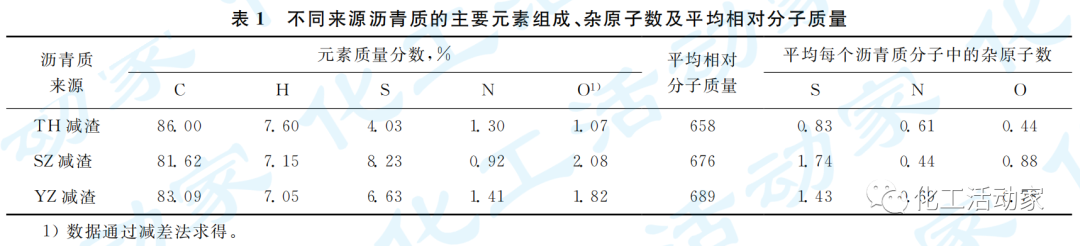

在减压渣油体系中,特别是在沥青质含量高的渣油中,沥青质并不是以分子形式存在,而是以弱化学力相互作用聚集形成沥青质超分子团聚体。与沥青质分子相比,沥青质超分子团聚体的尺寸超大、极性更强、杂原子含量更多、化学结构更复杂,因而在加工过程中更容易发生聚沉、分相和积垢结焦。石科院以来源于3种不同减压渣油的沥青质为原料,进行沥青质催化临氢热转化反应研究。来自3种减压渣油的沥青质均以大陆型分子为主,其性质见表1。
石科院专家│劣质渣油清洁高效加工技术开发与应用的图2
从表1可见:不同产地沥青质的元素组成有所差异,其平均相对分子质量为650~700、氢质量分数为7.05%~7.60%;沥青质分子中杂原子含量较高,特别是硫含量较高,其中来自SZ减渣的沥青质硫质量分数最高,达到8.23%;平均每个沥青质分子中可能存在多个杂原子,其中杂原子S的个数最多;沥青质中含硫组分的占比最高,可达80%以上,且其中含多个S原子的组分也占较大比例。此外,沥青质中含氮组分的含量仅次于含硫组分,TH减渣和YZ减渣的沥青质中含氮组分含量较高。

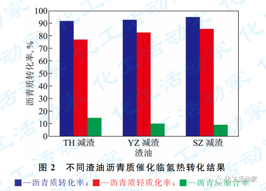

在相同的热转化温度、氢分压、催化剂用量下,对3种不同来源的沥青质进行相同反应时间的临氢热转化,其转化结果如图2所示。
石科院专家│劣质渣油清洁高效加工技术开发与应用的图3
从图2可以看出,绝大部分沥青质均可以轻质化,来自TH减渣、YZ减渣和SZ减渣沥青质的轻质化率分别达到77.43%,82.81%,85.78%。结合图2与表1不同沥青质的轻质化率和元素组成可以看出,随着杂原子(特别是S原子)含量逐渐增加,沥青质的轻质化率逐渐提高。这说明,沥青质中硫、氮等杂原子的存在对沥青质的轻质化有利。

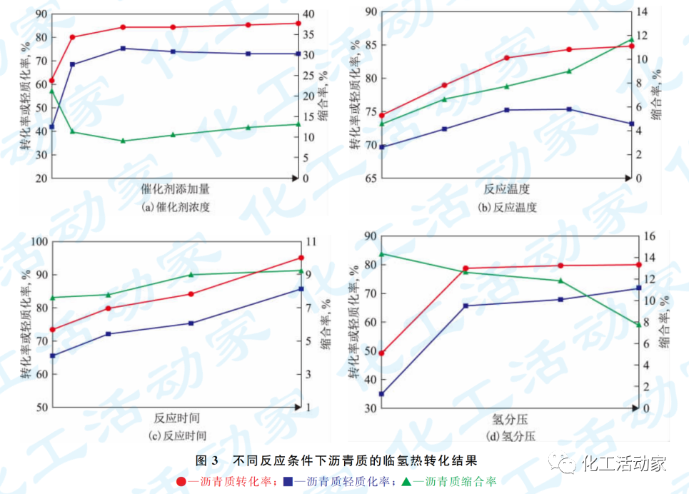

以某高沥青质含量的减压渣油为原料,进行渣油临氢热转化试验,分别考察催化剂添加量、反应温度、反应时间和反应氢分压对反应过程的影响。不同反应条件下,沥青质的转化率、轻质化率和缩合率随反应条件改变的变化规律如图3所示。
石科院专家│劣质渣油清洁高效加工技术开发与应用的图4
由图3(a)可知,在相同反应温度、反应时间、氢分压下,随着催化剂添加量的增加,沥青质轻质化率先显著增加后趋于平缓,而沥青质的缩合率先下降然后缓慢增加,说明对于渣油沥青质的轻质化反应,有一个最佳的催化剂加量范围。由图3(b)可知:在相同催化剂添加量、反应时间、氢分压下,随着反应温度的升高,沥青质轻质化率先提高后降低,说明沥青质的轻质化过程需要适宜的反应温度,温度过高或过低均不利于沥青质轻质化反应;而沥青质的缩合率,则随着反应温度的升高而增加,说明温度越高沥青质越易缩合结焦。由图3(c)可知:在其他反应条件基本不变的情况下,沥青质的轻质化率随着反应时间的延长而升高;但当该反应达到一定程度后,其升幅会逐渐减小,沥青质需要较长的反应时间才能获得更高的轻质化率。从图3(d)可知:在反应原料和其他反应条件不变的情况下,低氢分压时沥青质的轻质化率较低;增加氢分压,沥青质的轻质化率随之提高,氢分压越高越有利于沥青质轻质化反应;当氢分压增大到一定程度后,沥青质轻质化率的增幅放缓。同时,随着反应氢分压的增加,沥青质的缩合率呈单调下降趋势。因此,较高的氢分压有利于提高沥青质的轻质化率、减少结焦,在保证体系沥青质较高转化率的同时,不会出现沥青质团聚絮凝现象。

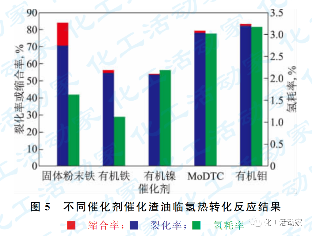

不同类型的催化剂,其活化氢分子能力和抑制生焦能力不同。为了获得催化剂类型、结构与其活化氢分子、抑制生焦性能的关系,石科院在不同类型的分散型催化剂上,研究了模型化合物菲的加氢过程以及渣油的催化临氢热转化过程,对比考察了不同类型催化剂的活化氢能力和催化抑焦活性;并结合对催化剂结构及分散性的表征结果,分析催化剂的金属组元、分散程度与其催化渣油临氢热转化性能间的关系。

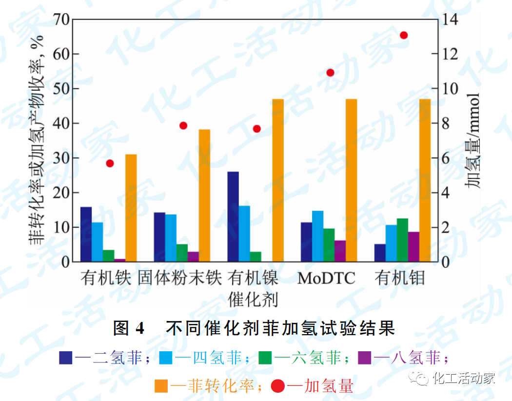

该研究选用5种不同金属、不同类型的分散型催化剂,包括:二烷基二硫代氨基甲酸钼(MoDTC),市售;炭基载体上负载氧化铁(固体粉末铁),有机酸与金属络合物(有机铁、有机镍、有机钼),均为石科院自制。利用5种不同催化剂进行菲加氢试验,考察其活化氢的性能,结果见图4。
石科院专家│劣质渣油清洁高效加工技术开发与应用的图5
由图4可知,5种催化剂催化菲加氢反应的转化率和加氢量(反应消耗氢气的物质的量)均不相同。其中,对于菲加氢反应的转化率,催化剂性能由高到低的顺序为有机钼>MoDTC>有机镍>固体粉末铁>有机铁;加氢量由大到小的催化剂顺序为有机钼>MoDTC>固体粉末铁>有机镍>有机铁。不同金属活性组元对菲加氢反应的催化活性不同,其活性由大到小的顺序为Mo>Ni>Fe;金属的形态不同、均相有机催化剂的有机配体不同都会影响其催化菲加氢反应的性能,原因在于金属的形态及有机配体不同影响催化剂上反应活性中心的结构和尺寸,进而影响其催化性能。
以某高沥青质含量的减压渣油为原料,在相同的反应温度、反应时间、催化剂添加量和氢初压(9MPa)下,评价5种不同类型催化剂的加氢活性,结果如图5所示。
石科院专家│劣质渣油清洁高效加工技术开发与应用的图6
由图5可知:从渣油裂化率来看,催化剂活性由高到低的顺序为有机钼>MoDTC>固体粉末铁>有机铁>有机镍;但从渣油缩合率来看,催化剂活性由高到底的顺序为固体粉末铁>>有机铁>MoDTC>有机钼>有机镍。这说明固体粉末铁催化剂对菲加氢催化活性良好,但对渣油轻质化性能较差,对抑制渣油体系缩合结焦的效果最差,原因在于固体粉末铁活性中心与沥青质大分子的可接近性较差。因此,若要同时实现渣油较低的缩合率和较高的裂化率,MoDTC、有机钼、有机镍为优选的高性能催化剂,其中有机镍催化剂促进渣油裂化、抑制渣油缩合的选择性最佳。此外,从渣油催化临氢热转化过程的氢耗可知,在相同试验条件下,有机钼催化的渣油临氢热转化反应过程的氢耗最高,表明其活化氢的能力最强。这与模型化合物菲的临氢热转化试验结果一致。

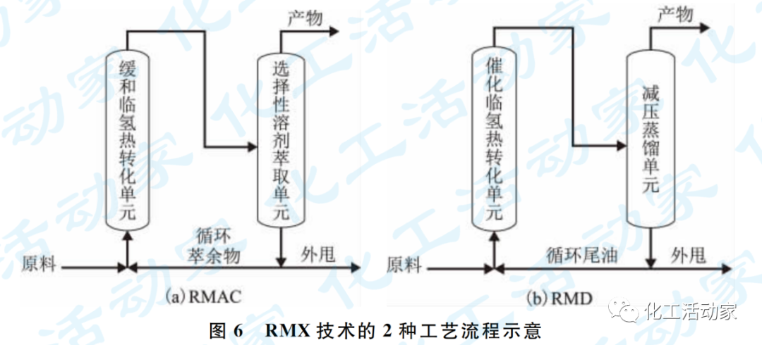

在对劣质渣油(特别是沥青质)的组成、结构、反应特性及体系稳定性深入研究的基础上,石科院提出了以沥青质轻质化为目标的渣油催化临氢热转化技术。根据目标产品及分离单元的不同,该技术可分为:以溶剂选择性萃取分离作为分离单元的多产改质油的渣油催化临氢热转化技术(简称RMAC技术)和以常减压蒸馏作为分离单元的多产馏分油的渣油催化临氢热转化技术(简称RMD技术),统一简称为RMX技术。RMX技术采用缓和的临氢热转化工艺条件,可在渣油体系相对稳定的条件下实现沥青质高效轻质化和渣油高效改质,使沥青质的轻质化率大于90%、金属脱除率大于99%,尾渣外甩率小于5%。图6为RMAC和RMD的工艺流程示意。
石科院专家│劣质渣油清洁高效加工技术开发与应用的图7
RMX技术使用纳米尺寸高分散型本体催化剂,催化剂的尺寸控制在2~50nm。与固定床和沸腾床加氢过程中使用的传统负载型催化剂相比,该催化剂没有载体,纳米尺寸的催化剂颗粒均匀分散在反应体系中。在反应过程中,原料中的重金属多以硫化物形态单独析出,采用纳米本体催化剂避免了出现类似传统负载型催化剂因金属在其表面或孔道沉积而失活的问题;同时,通过控制反应条件,可控制次生沥青质聚集形成碳质中间相的颗粒大小,确保没有较大的积炭颗粒形成和析出,减少积炭包覆对催化剂活性的影响。此外,由于纳米催化剂的比表面积较大且没有孔道扩散传质阻力,提高了沥青质分子与催化剂上活化氢的接触几率。在高压氢气和高活性催化剂作用下,渣油中绝大部分由较大烃分子裂化形成的自由基都能快速与活性氢自由基结合转化为小分子,劣质渣油的沥青质分子得到了轻质化。
基于对渣油加氢反应及分离过程的研究,RMX技术采用适合沥青质轻质化且能减少缩合结焦的缓和临氢热转化反应器与不同分离单元相耦合的工艺流程。其核心反应器是气液固三相高度返混的鼓泡床反应器,高度分散的催化剂均匀地分布在反应器内。反应物料在催化剂上适度裂化后进入分离单元,使已转化为轻质组分的部分与未转化的沥青质分离,分离得到的馏分油或改质油不含沥青质和金属。而塔底重组分(富含金属的沥青质和催化剂)进行循环转化,部分尾渣外甩,最终实现渣油的高效转化。

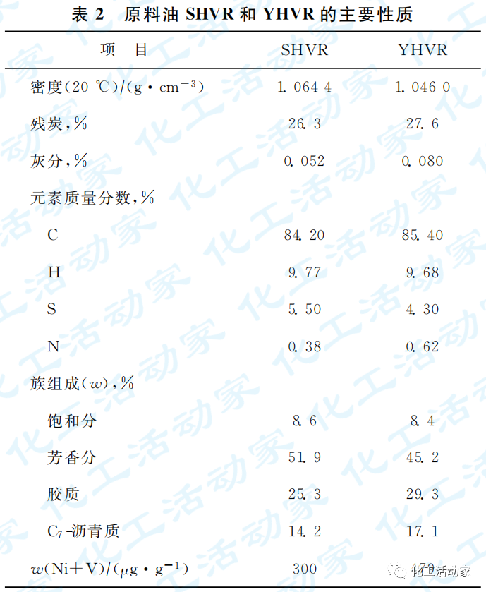

SHVR和YHVR为中国石化某炼油厂加工劣质减压渣油的延迟焦化原料,其主要性质见表2。
石科院专家│劣质渣油清洁高效加工技术开发与应用的图8
由表2可知,这两种原料是典型的中东劣质渣油,也是中国石化最具代表性的焦化原料,其残炭均大于26%,延迟焦化生焦率均在35%以上,重金属Ni、V的质量分数均在300μg/g以上,而沥青质质量分数分别为14.2%和17.1%。

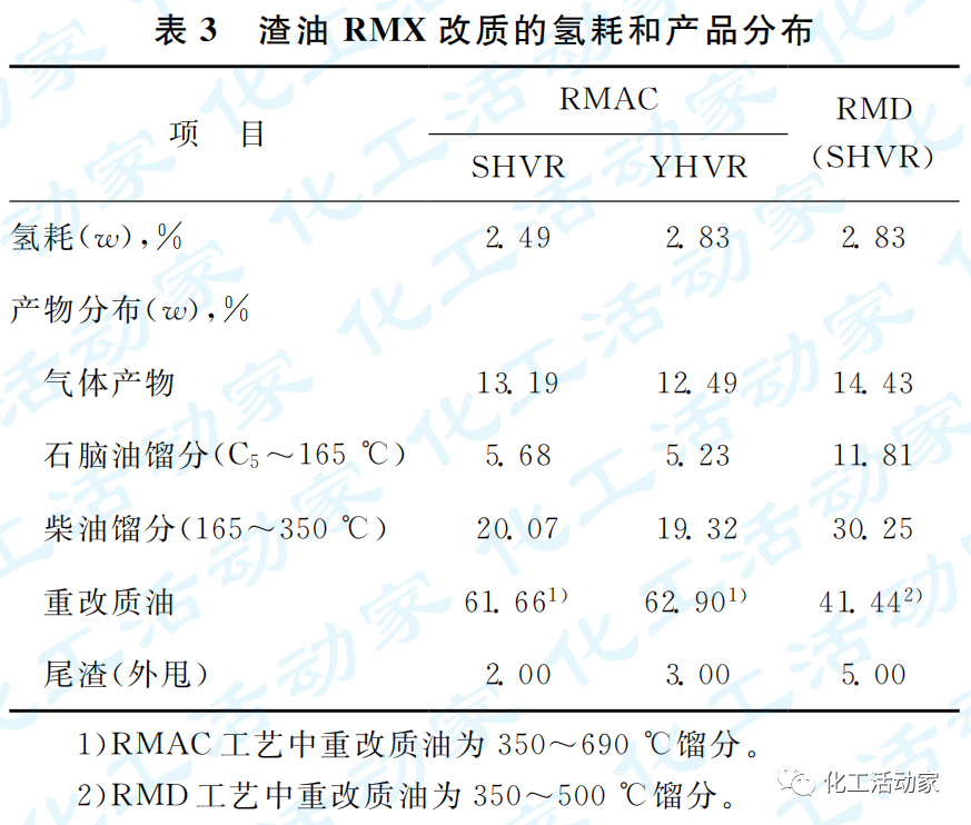

劣质渣油RMX改质的氢耗和产品分布见表3。
石科院专家│劣质渣油清洁高效加工技术开发与应用的图9
由表3可知:RMAC工艺裂化反应深度较低,产品中石脑油的收率为6%左右,柴油馏分的收率为20%左右;而对于相同原料,RMD工艺中石脑油的收率为12%左右,柴油馏分的收率达到30%左右。对比两种工艺过程可以看出,RMAC工艺裂化反应程度较低,有利于降低沥青质聚合的风险,可以保持渣油浆态体系胶体稳定性,确保装置长周期稳定运行。

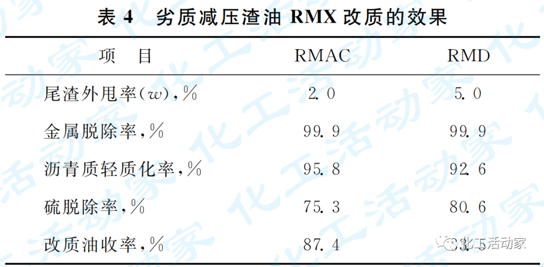

RMX技术利用催化临氢热转化反应和不同的分离单元耦合对劣质渣油进行改质,其对渣油改质的效果见表4。
石科院专家│劣质渣油清洁高效加工技术开发与应用的图10
由表4可知,劣质渣油经RMAC或RMD工艺临氢热转化后,渣油中金属的脱除率均大于99%、沥青质的轻质化率均大于90%,尾渣外甩质量分数均小于5%。重改质油不含金属和沥青质,可以作为蜡油加氢处理装置的原料。
