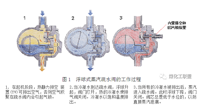

  机械类疏水阀的第一大类是浮球式疏水阀,目前国际上主导的产品为连杆式浮球疏水阀,其工作原理如图1所示。疏水阀除了排水阻汽功能外,要求具有良好的排空气性能,所有的斯派莎克浮球式蒸汽疏水阀均带有热静力派空气装置TV,作为标准配置。有些疏水阀除了排空气装置以外,还带有蒸汽汽锁释放装置,主要应用于发生蒸汽堵塞冷凝水无法到达疏水阀的场合即所谓的蒸汽汽锁情况,如使用虹吸管排除冷凝水(旋转滚筒设备)或疏水阀前有一段长管道时。
  浮球式蒸汽疏水阀在冷凝水产生后立刻排出冷凝水,能够根据压力和负载的变化迅速排出大量的冷凝水,当对于其它类型的同口径疏水阀排量大,因此它最适合于换热要求高、设备不允许积水的各种换热设备以及带自动温度控制的设备的最佳选择。同时该类型的疏水阀出口总是浸没在冷凝水中,具有真正意义上排水阻汽的功能。

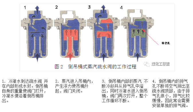

机械式疏水阀的另外一种主要形式为倒吊桶疏水阀,其工作过程如图2所示。倒吊桶疏水阀可以使用于高压的应用。倒吊桶中的空气如不排除就会阻碍疏水阀的正常工作,而倒吊桶疏水阀的排气非常缓慢,所以对于大量空气存在的场合就需要单独的热静力排空气阀,否则会造成设备积水,影响传热效率。因此通常建议安装单独的排空气阀以保证设备迅速有效的起动。很多倒吊桶疏水阀需要配置一个止回阀以防止在压力突然变化或过热时失去水封(闪蒸现象)。
水封是保证倒吊桶疏水阀避免泄漏蒸汽的关键之一。倒吊桶疏水阀同样在蒸汽的饱和温度下排放冷凝水。
所有的机械式蒸汽疏水阀在疏水阀关闭以后,阀体内存有一定的冷凝水,因此这种疏水阀可能会受到冷冻的危害,如果安装在低温的室外环境中,阀体需要保温。

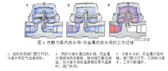

双金属蒸汽疏水阀的工作原理是众所周知的双金属片的感温特性来工作。其工作过程如图4所示。双金属的工作曲线近于蒸汽饱和曲线,双金属疏水阀一般低于蒸汽饱和温度25-30度时排放冷凝水以充分利用冷凝水中的显热。双金属疏水阀容易受背压大小的影响,背压增大将降低排放温度,增加了设备的积水量。

热静力蒸汽疏水阀的优点在于:体积小,重量轻,同时有较大的冷凝水排量,冷态时完全打开,排空气性能好,安装于室外不会受到冰冻损坏,耐水锤、腐蚀。是伴热以及非关键蒸汽设备的理想选择。
热静力蒸汽疏水阀的缺点在于:低于蒸汽饱和温度排放冷凝水,因此不能用于要求立即排放冷凝水的加热设备,为了避免换热设备的积水,热静力疏水阀前必须安装1-2米的冷却管。双金属式疏水阀对温度变化的反应相对较慢。

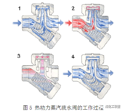

3、热动力蒸汽疏水阀(圆盘式蒸汽疏水阀)

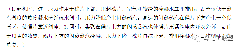

  热动力蒸汽疏水阀(在国内又称为圆盘式疏水阀)由于其结构紧凑、原理简单、工作可靠等特点在国内外被广泛使用,甚至达到被“滥用”的程度。热动力疏水阀的工作原理如下图所示。它是根据低速冷凝水与高速闪蒸蒸汽之间的“动力”压差来工作,整个工作过程只有一个活动部件 – 不锈钢碟片,它具有良好的关紧力并可以防止冷凝水回流回设备,确保设备的最大工作效率。
蒸汽疏水阀知识汇总的图5
蒸汽疏水阀知识汇总的图6
  由于热动力蒸汽疏水阀的工作原理要求进入疏水阀的压力不低于一定的值,同时疏水阀的背压一般不能高于进口压力的50%,否则疏水阀将不能正常工作。 另外,热动力疏水阀为间歇式排放。 因此,热动力疏水阀一般不能使用于对加热效率高同时带有温度控制设备的换热器的应用。 热动力疏水阀一般应用于定压系统的冷凝水排放,如蒸汽主管道、伴热管线、压烫机等的应用。
  热动力疏水阀在关闭过程中,阀芯和阀座之间有强烈的冲击,如果阀芯和阀座的材质选择不当、加工处理不合理,很容易造成阀芯和阀座的磨损,大大降低疏水阀的使用寿命。斯派莎克的热动力疏水阀的阀芯和阀座采用特殊的材质并经过严格的热处理,同时在具有独特的三孔式冷凝水出口,确保碟片在关闭过程的平稳工作,避免不均匀磨损,提高使用寿命。
  总的来说,热动力疏水阀具有体积小、重量轻,自动运行于其工作压力范围,无须调节,可用于高压和过热系统中,不受水锤和冰冻的损坏,可任意方向安装,仅有一个运动部件,使用寿命长,维修简单,可广泛使用于定压的冷凝水排放。
  热动力疏水阀的确定在于无法用于过低进口压力或过高背压的场合,排空气性能较差,但使用带防气阻碟片可有效排除空气。

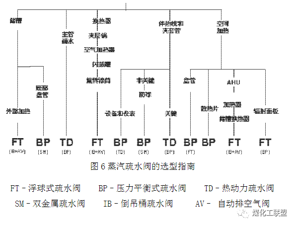

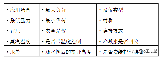

三、蒸汽疏水阀的选型
  由于各种型式的蒸汽疏水阀各有不同的优缺点和不同的适用条件,因此多年以来各种型式的蒸汽疏水阀长期并存,应用于蒸汽系统的各种设备中,没有一种万能的疏水阀。如从工作原理来看,浮球式蒸汽疏水阀几乎可用于每一种应用中,但事实上并非如此,在安装空间较小的蒸汽主管上通常安装热动力型蒸汽疏水阀,而对于要求过冷态排水以充分利用冷凝水中显热的应用中,浮球式疏水阀则是不合适的。
  蒸汽疏水阀的简单技术使得用户常尝试用一种疏水阀满足所有的要求,譬如只用浮球式疏水阀,但应用要求以及设备性能的不同意味着一种疏水阀不可能满足所有的应用,否则就会影响整个系统的效率。
  因此为确保蒸汽疏水阀的正确选择,应考虑以下因素:
蒸汽疏水阀知识汇总的图7
  除以上因素外,我们同时应考虑其它因素,如环境温度是否会低于零度?冷冻会对疏水阀造成一定的损害,尤其是黄铜或铸铁材质的疏水阀。系统中是否存在严重振动影响疏水阀的工作?起机/运行阶段系统中会存在多少空气?
  图6给出了应用于蒸汽系统中的一般疏水阀选型图表,这里提供了两种方案以利于选择,但第一种方案总是第一选择(括号内为第二选择)。

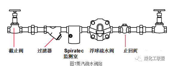

  在选择了正确的疏水阀的型号和口径以后,正确的安装能确保疏水阀最有效的工作。蒸汽疏水阀仅仅是整个蒸汽疏水站的重要部分之一,蒸汽疏水站中各个部件的正确安装与否都会对整体运行有影响。
蒸汽疏水阀知识汇总的图9
1、蒸汽疏水阀安装时应遵循以下各项原则:
(1)所有的疏水阀均有小的排放口,如管道中的杂质、焊渣等进入疏水阀,就很容易引起堵塞,从而导致疏水阀的泄漏或损害,因此需要在疏水阀上游安装Y形过滤器。
(2)对于非直接排向大气的系统,在疏水阀的上游应安装Spiratec检测装置以便于监测和及时发现疏水阀失灵或设备积水情况。有些情况下在疏水阀下游安装观视镜来代替Spiratec检测装置。如安装观视镜应安装于离喷排式疏水阀(如热动力疏水阀)下游至少一米处。
(3)当排水管中存在背压,为防止疏水阀进口压力降低或停机时蒸汽空间积水,应在疏水阀下游安装止回阀。
(4)旁通忘记关闭会导致蒸汽泄漏或疏水阀故障,并增加冷凝水管道的压力,从而影响其它疏水阀的工作,因此我们不建议安装旁通。
(5)疏水阀的安装位置应低于用汽设备的出口,在疏水阀的进口和设备出口之间应有150mm左右的下降管。
(6)应确保疏水阀正确的安装方向,尤其对于有垂直升降机构的机械式疏水阀(如浮球式和倒吊桶式疏水阀),如安装方向不正确会导致疏水阀的磨损、失效及泄漏蒸汽。
(7)热动力蒸汽疏水阀虽然能在任何安装方位工作,但安装于水平管道能获得最大的使用寿命。
(8)有些用户为节约费用,使用一个疏水阀来排放多个设备的冷凝水,这被称为群组疏水。但实际上由于各设备不同的工作情况,会导致系统积水现象,因此应避免群组疏水。
(9)对带温度控制的换热设备,应尽量避免冷凝水排放管向上的提升,因为在系统负荷降低时换热器内的压力降低而不足于把冷凝水排放出去,从而使设备产生积水、水锤等现象。
(10)疏水阀应尽可能接近被疏水设备的出口以防止出现蒸汽汽锁。当冷凝水出口和疏水阀之间的管道中充满蒸汽时,冷凝水将无法到达疏水阀,从而造成汽锁,设备积水,影响工作效率。
(11)如果热静力疏水阀用于蒸汽空间不允许积水的场合,需要在疏水阀上游加装一段冷却段,一般为2米左右。
(12)倒吊桶疏水阀应用于过热蒸汽或系统压力波动很大的系统时,应在进口安装止回阀以避免失去水封而泄漏蒸汽。
(13)在一些应用中,倒吊桶疏水阀因为不能迅速排除空气会导致预热时间加长和设备积水,应安装一单独的排空阀可保证设备有效的运行。
(14)如果双金属疏水阀安装于有背压的系统中,背压的变化会影响冷凝水的排放温度,背压增大排放温度下降,会增加设备积水的可能。
(15)机械式疏水阀安装于室外低温环境应加以保温。
