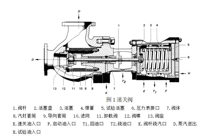

结构和作用原理:
     速关阀是水平安装在汽轮机汽缸的进汽室上,它主要由阀体和滤网和油缸部分组成。
     速关阀也称为主汽门,它是主蒸汽管路与汽轮机之间的主要关闭机构,在紧急状态时能立即切断汽轮机的进汽,使机组快速停机。
     一般速关阀水平装配在汽轮机进汽室侧面。按照汽轮机进汽容积流量的不同,一台汽轮机可配置一只或两只速关阀。也有大功率的汽轮机速关阀装在操作平台上。
     汽轮机停机时速关阀是关闭的,在汽轮机启动和正常运行期间速关阀处于全开状态。
什么是速关阀 ??的图1
     阀体部分主要由件7~13组成,在速关阀末开启时新蒸汽经蒸汽滤网(10)通至主阀碟(12)前的腔室,阀碟在蒸汽力及油缸弹簧(4)关闭力作用下被紧压在阀座(13)上,新蒸汽进入汽轮机通流部分的通路被切断。主阀碟中装有卸载阀(11),由于在速关阀的开启过程中调节汽阀处于关闭状态,所以随着卸载阀的提升,主阀碟前后的压力很快趋于平衡,使得主阀碟开启的提升力大为减小。
在速关阀开启过程中或速关阀关闭后(隔离阀未关)有一部分蒸汽沿着阀杆(1)与导向套筒(9)及汽封套筒(8)之间的间隙向外泄漏,漏汽从接口K引出。而当速关阀全开后,主阀碟与导向套筒的密封面紧密贴合,阀杆漏汽被阻断。
速关阀中的蒸汽滤网大多是采用不锈钢的滤网。
     速关阀的油缸部分主要由油缸、活塞(3)、弹簧(4)、活塞盘(2)及密封件等构成,油缸用螺栓固定在阀盖上。基于油缸装、拆操作的安全性,在油缸端面装有3只专用长螺栓,在螺栓旋入处配有钢丝螺纹套。注意:油缸的装拆须借助长螺栓和螺母,以免发生人身伤害事故。
     油缸部分是速关阀开启和关闭的执行机构。在通过启动集中控制装置的两位换向阀开启速关阀时,油缸部分相应有如下动作:启动油F通至活塞(3)右端,活塞在油压作用下克服弹簧(4)力被压向活塞盘(2),使活塞与活塞盘的密封面相接触,开启换向阀之后速关油E通入活塞盘左侧,随着活塞盘后速关油压的建立,启动油在换向阀的控制下泄放,于是活塞盘和活塞如同一个整体构件在两侧油压差作用下,持续向右移动直至被试验活塞(5)限位,由于阀杆右端是与活塞盘连接在一起,所以在活塞盘移动的同时速关阀也就随之开启。
     速关阀的关闭由保安系统操纵,如果保安系统中任何一个环节发生速关动作,都会使速关油失压,在弹簧力作用下,活塞与活塞盘脱开,活塞盘左侧的速关油从T1排出,活塞盘连同阀杆、阀碟即刻被推至关闭位置。
     油缸部分还装有试验活塞(5),由试验活塞,试验阀及压力表等构成速关阀试验机构,其作用是在机组运行期间检验速关阀动作的可靠性。
     试验阀是手动换向阀,通过操作试验阀使压力油进入试验活塞右端腔室,由于试验活塞面积大于活塞面积,因此当P2达到某一值后,在油压力作用下试验活塞推动活塞、活塞盘、阀杆、阀碟同时向关闭方向移动,行程为h,这一行程不会影响机组的正常运行,所以试验可在包括额定工况在内的任意负荷下进行。
P4是机组运行时的速关油压值。
     若试验测得P2≥P1,则表明阀杆上因有盐垢或活塞等可动件上因油垢沉积而产生了额外的运动阻力,致使速关阀动作不正常,为使速关阀能正常动作,在这种情况下试验应重复多次,如最终仍然是P2>P1,那就要尽快安排检修,拆出速关阀,查出原因,消除故障。
