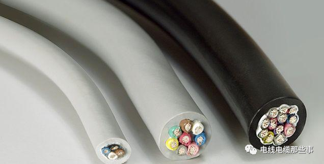

构成电线电缆的基本构件,除了导体外,还有绝缘层与保护层、屏蔽层、护套层等。其中,绝缘层是使电缆中的导体与周围环境或相邻导体间相互绝缘,保证导体芯传输的电流或电磁波和光波只沿导线传播,不流向外界,同时保证外部物体和人员的平安。电缆绝缘材料大体上可以分为塑料绝缘材料和橡胶绝缘材料,它们有各自的特点和用途,分别是:塑料绝缘电力电缆,顾名思义就是绝缘层为挤压塑料的电力电缆,常用的塑料有聚氯乙烯(PVC)、聚乙烯、交联聚乙烯(XLPE)、低烟无卤(WD),其中,交联聚乙烯以其优异的电性能和机械性能被广泛应用于中、高压电缆的绝缘;橡皮绝缘电力电缆,顾名思义就是由橡胶和各种复配剂,经过加工制成的电缆,常用作绝缘的橡胶材料为天然橡胶-苯乙烯-苯乙烯胶混合物、乙丙橡胶、丁基橡胶等,具有柔软而有弹性,适合频繁移动,弯曲半径小的优点。
电缆绝缘层和保护层一样?不,它们是有区别的的图2

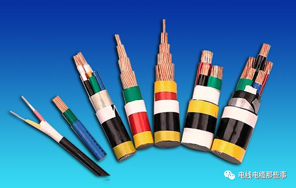

电缆保护层是为了使电缆适应各种使用环境的要求,在电缆绝缘层外面所施加的保护覆盖层,叫做电缆保护层(护套)。电缆保护层的主要作用是保护电缆绝缘层在敷设和运行过程中,免遭机械损伤和各种环境因素的破坏,如水、日光、生物、火灾等,以保持电缆长期稳定的电气性能,所以,电缆保护层的质量好坏直接关系到电缆的使用寿命时长。电缆保护层主要可分成三大类:即金属保护层(包括外护层)、橡塑保护层和组合保护层,其中,橡塑保护层和组合保护层可以起到防水、阻燃耐火和防腐蚀的作用。但是,值得注意的是,电缆保护层如果太长的话,在使用过程中,也是会出现发热,如果时间再一长,大家又不注意的话,更是会引起火灾,所以,电缆保护层的长度应该适中。
