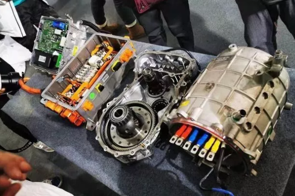

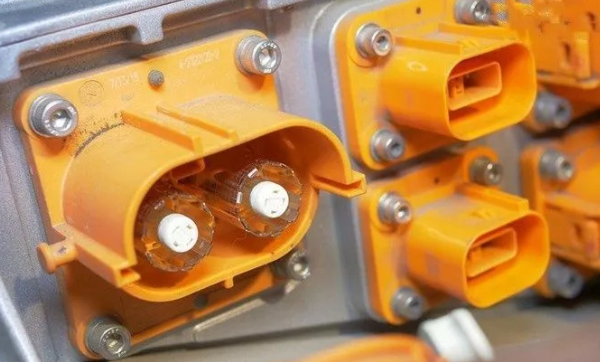

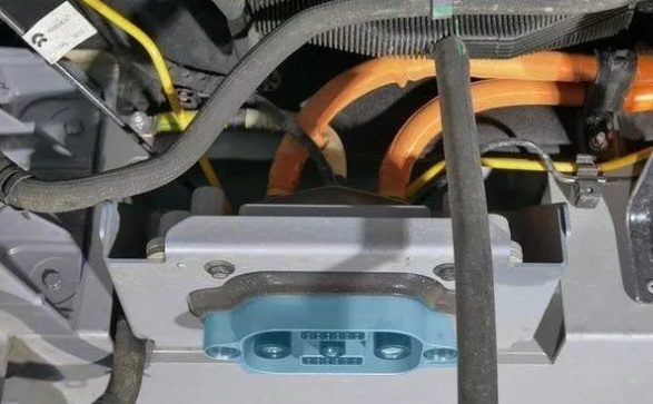

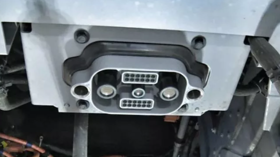

来看ES8的现场拆解图:主要看 高压电池包 高压对接口高压功率分配单元其他高压零部件,这几个关键部位并没有任何进水、腐蚀或者摩擦变形的迹象。
新能源汽车高压线束安全设计的图4
高压电池包接插件口无异常刮蹭、变形情况
新能源汽车高压线束安全设计的图5
(高压功率分配单元内部干净整洁,无水迹/ 霉变现象)

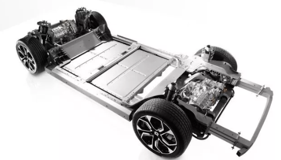

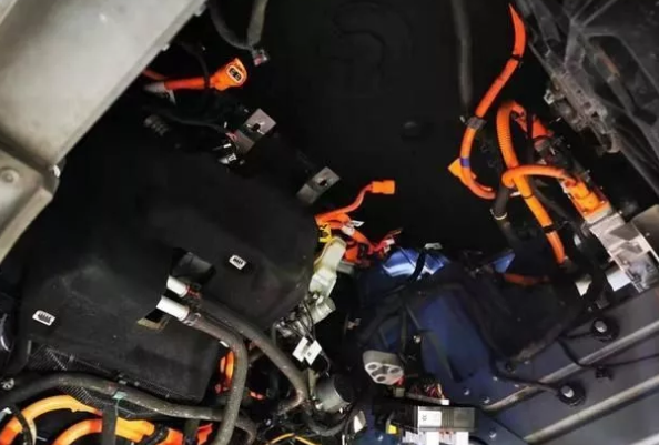

蔚来ES8的结构可靠性主要来自 完全正向开发 的先天优势。正向开发的好处在于不受限整车固有结构,可以优先保护重要零部件 (比如三电系统)。
从蔚来ES8的整车结构布局图中可以发现,高压电池和电驱动系统 均布置在碰撞和挤压安全核心区域 ,受力防撞结构相对规整,受力传递路径可靠。

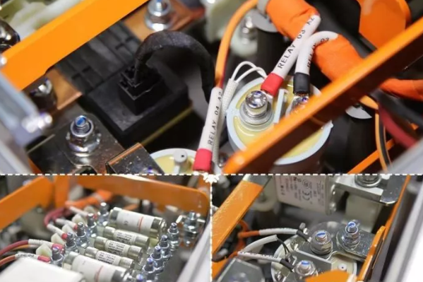

电动汽车相较于传统然于汽车,拥有 复杂的 高压零部件 高压线束高压接插件等大功率高压用电器。这些大功率高压用电器在使用过程中由于长时间通过几十甚至几百安培的大电流.
新能源汽车高压线束安全设计的图7
根据热量累计公式: Q=I²Rt  :
①通过大电流的用电器 电阻R的增大 ,高压用电器的 发热量也会增大
②在超过一定安全阈值的情况下,可能导致 高压用电器烧蚀和起火
基于此风险, 就要求在高压用电器的设计和选型时,必须考虑实际的 使用需求 冗余保护 比如:
线束线径设计是否足够大
线束内阻是否足够小
高压连接接头和触点是否足够牢靠
高压连接螺栓扭矩是否足够等等
新能源汽车高压线束安全设计的图8
(高压接插件接口状态完好)
新能源汽车高压线束安全设计的图9
(电池主高压线束状态完好)
如不满足以上要求,从实车表现来说,将存在 因虚接打火导致高压连接点烧蚀变色 甚至发黑 高压线束外皮发热变形发黑或碳化 等现象。
从蔚来ES8的拆解结果来看,即便是开了10万公里,所有高压线束的外观状态完好:
高压接插件的接口位置光洁
高压铜排的螺栓连接点完好
未发现任何烧蚀或者变黑的痕迹
新能源汽车高压线束安全设计的图10
(高压铜排螺栓连接点状态完好)
基于此可以判断,蔚来ES8在高压系统耐久安全方面还是做了很多冗余设计的。
