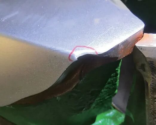

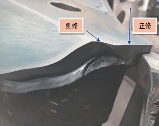

车身覆盖件修冲模常用正侧交刀结构,实现一序修切干净,效率较高。为了修边线连续、光顺,正侧交刀必然设置重叠段。现实中,不知何时开始,绝大多数修边重叠带刃口棱线下虚空。刃口棱线稍有磨损,修边间隙增大,不能持续、稳定大批量修切。修边后工件修边毛刺如图1 所示。

图1 修边后工件修边毛刺
如果不解决正侧修边重叠带虚空缺陷,就不能实现正常修边。这种修边,不仅工件毛刺大,更重要的是刃带强度低,难以承受量产化修冲冲击;另外,刃带可修复性极差,难修复、修复后不可持久。

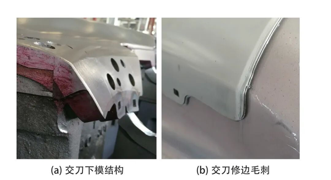

车身覆盖件是复杂的三维曲面结构,许多产品修边时不可能四周全部一次正修。为规避钝口和锐口,就需要采用侧修,图2 为某发罩外板正侧交刀下模结构。如果维持现状,则模具不可顺利交付。如果交付,一定是让步接收。最痛苦的将是冲压件永远带毛刺。因为,此缺陷不属于长周期质量培育能够解决的范畴,与钳工水平高低无关。如果在模具实体基础上改造,成本很高。有专家做过统计分析,设计缺陷在图纸阶段改造和实物阶段改造费用之比为1:10000。

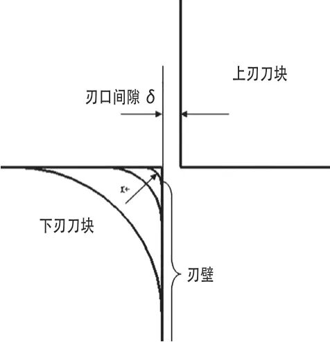

在分析正侧交刀之前,先搞清楚常规正修刃带结构,图3 所示为常规正修刃带截面。无论上刀还是下刀块都由r 和刃壁两段构成刃带,上、下刃壁均与冲压方向平行。理论上刃口棱线是尖锐的,比如刚数铣结束的刀块。实际棱线尖锐是短暂的,平时是圆润的。只是圆润r(暂且这样表示)大小程度不同。为便于分析计算,无论刃口棱线横截面是样条曲线、二次曲线等非圆曲线,本文简化为圆曲线,半径用r 表示。下刃一族r,表示随时间推移,寿命周期之内的磨损,使用越久,r 越大,刃口越钝。微观的修边刃带由两部分构成,一段是磨损后的r 棱线,另一段是刃壁。

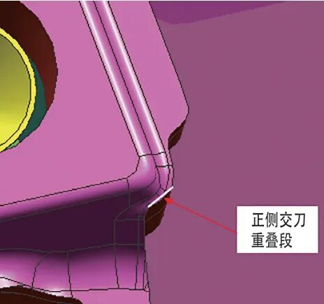

正侧交刀修切,必须有一段重叠修切。否则,修边线不易保证连续。修边有凸尖或三角尖,修边尖角、红线圈定部位(图1)是重叠段,实物接刀并未重叠,修边线留有三角尖。钳工可以改进正修上刀,延长正修刀,取消三角尖。但是下刃带虚空,锐棱间隙大、毛刺大、强度低。

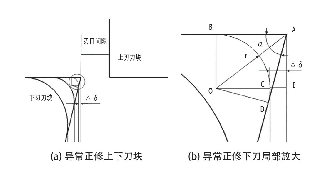

重叠段下刃壁考虑侧修方向进刀,刃壁只能照顾侧修,不能兼顾正修。当正修刀切入重叠段,下刃壁不与冲压方向平行,只有刃口棱线r 最外侧切线与正修上刀刃壁构成修边间隙。此段正修为异常修边。
重叠段正修和侧修先后顺序,一般取决于产品结构。本案例正修先切,侧修后切。上刀局部结构较长,修边行程较大。因为垂直向下,下模修边线以外虚空,不易干涉。如果侧修先切,侧修上刀局部行程较长,与下模容易撞上;同时斜楔行程增大,动态刚性较差。为提高刚性,刀体底座面积增大,则斜楔滑块较大。
模具结构设计形成一个规则,原则上正侧交刀时,优先定义正先修、侧后修,利于结构紧凑。在重叠刃口段,下刃壁虚空。崭新的刀块刃口理论棱线成立。冲压数百件变钝,间隙增大;大间隙修切,挤压严重,加速磨损,图4 为异常正修刃带截面。

图4 异常正修刃带截面

⑵刃带强度低,模具交付冲压厂小批验证,难以签字接收;图2 发罩外板正侧交刀下模结构,局部下刃形成极小的锐角,约40°。

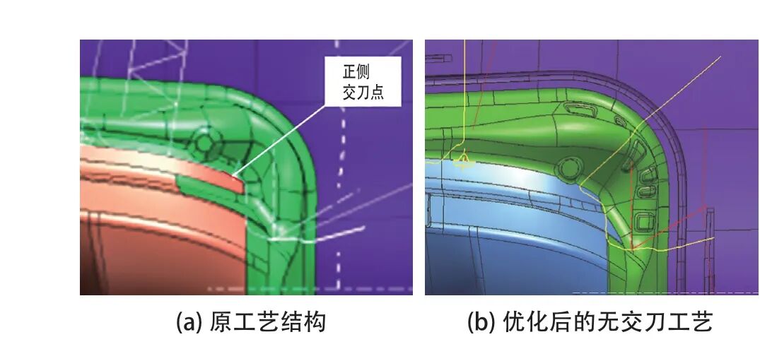

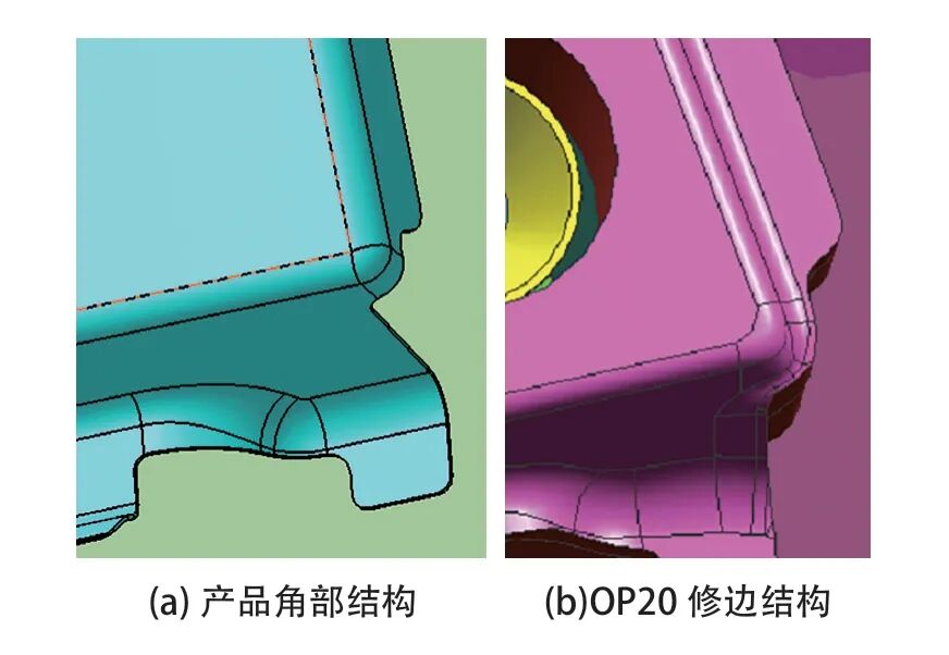

正侧交刀不满足上述四要素,可以分序,从而取消正侧交刀。图6 为某产品正侧交刀工艺结构。工艺评审发现正侧交刀异常,原工艺结构中OP20 修边,角部一次修净。评审此处交刀段,正侧刃带不共面,特别锐,提出更改意见。改进后的设计,角部废料分两序完成,且无需增加工序数,规避了异常正侧交刀。

有的正侧交刀不共面,重叠段属工艺面;且侧冲上刀结构受限,非常单薄,没有刚性。如果按此制造,将来模具也许只能临时提样,不能量产化。图7 为一侧围工艺优化后的模具3D 结构,角部全部正修完成。产品角部修边后翻整,修边面为工艺面,局部允许改造,不用交刀,少一个侧冲器,制造成本降低;刃口线可恢复性强。
