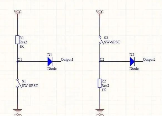

简单来说,电源到器件引脚上的电阻叫上拉电阻,当未连接传感器或处于高阻抗的情况下该引脚为高电平;
地到器件引脚的电阻叫下拉电阻,当未连接传感器或处于高阻抗的情况下该引脚为低电平。
上拉电阻与下拉电阻的用途, 你还没分清?的图3
图1 上拉电阻(左)与下拉电阻(右)
如图1所示,左边的是上拉电阻示意图,右边的是下拉电阻示意图。换句说,上拉电阻在开关S1断开情况下,C1点提供的是高电平,当S1闭合时,C1点提供低电平;下拉电阻在开关S2断开情况下,在C2点提供的是低电平,当开关S2闭合时,在C2点提供高电平。
根据这两种特性可以在不同器件选用,比如共阴共阳数码管驱动,单片机IO引脚等灵活使用。当然要注意在下拉电阻使用时,在output2的位置一定要加限流电阻,否则会引起D2线路电流过大,类似短路。

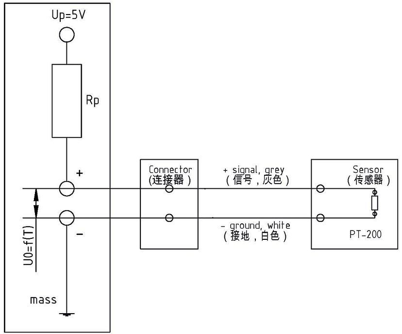

1)对于温度类传感器:CU内部一般采用上拉电阻,Up理论电压一般为5V;当断开传感器与ECU的连接,测量ECU信号针脚电压一般为4.9V-5.1V,如图2。

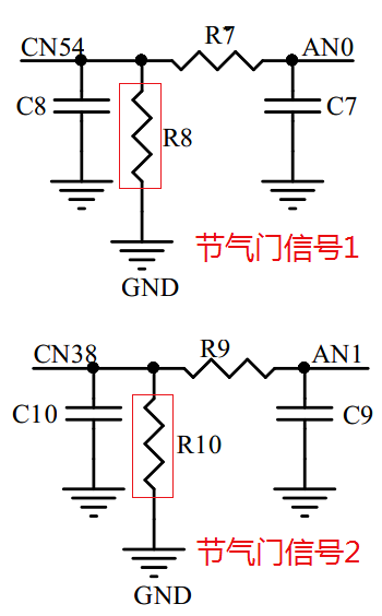

2)油门踏板位置传感器、节气门位置传感器:ECU内部一般采用下拉电阻;当断开传感器与ECU的连接,测量ECU信号针脚电压一般为0V-0.07V,如图3。
上拉电阻与下拉电阻的用途, 你还没分清?的图5
图3

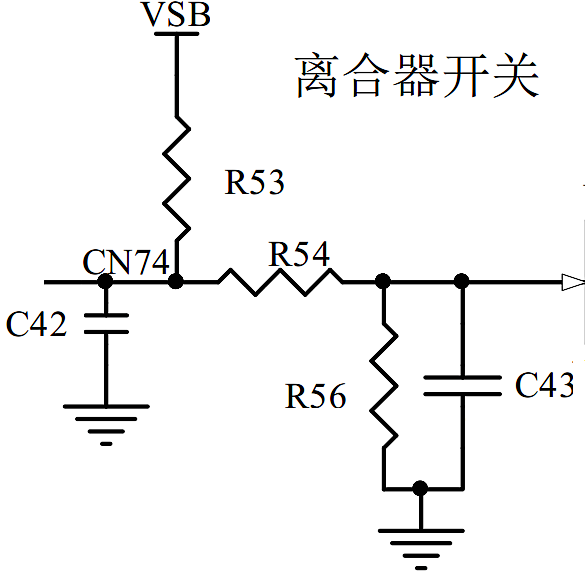

3)对于开关类信号:若是高电位信号有效,则会使用下拉电阻,可防止因悬空(如ECU与开关断开连接),在上电后此信号线可能受到干扰而误触发为高电平,从而导致出现不期望的状态,如图4。
上拉电阻与下拉电阻的用途, 你还没分清?的图6
图4

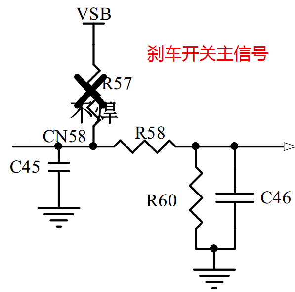

相应地,对于低有效的信号,则使用上拉电阻,如图5。
上拉电阻与下拉电阻的用途, 你还没分清?的图7
图5
