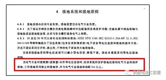

仪表的保护接地和工作接地可以单独弄一个接地极吗?不管电气有没有做等电位,仪表可以单独弄个接地极,把保护接地和工作接地连到仪表接地极吗?截图是一个接地规范的条文说明,最后面的一段怎么理解?
接地电阻1欧姆的来源是什么?的图1
答:仪表用电是来自电气的交流供电系统的,所以必须采用电气专业的保护接地,否则就不能起到保护作用,也不符合电气专业的供电设计规范。仪表更不能单独弄个接地极作为保护接地!因为交流供电系统是不能随便设计的。所以,上面截屏的最后一段是错误的。这句话是在规范的条文说明,仅仅是参考,不具有规范条文的效力!不能当作规定!编制组写在这里是有所考虑的。
仪表工作接地和仪表保护接地一定要接到一起,这已经是技术共识,容易被技术人员接受了,不论电气专业的接地网是否采用与建筑物等电位连接。所以,仪表工作接地和仪表保护接地一定要和电气专业共用接地装置,不能自己做接地装置。这与电气的接地系统是不是等电位系统没有关系。
其实仪表工作接地能不能接到电气专业的接地装置,能不能与电气专业共用接地装置的条件并不是电气专业接地系统是不是与建筑物做了等电位连接。而是从供电系统的安全来说的。有关技术可以参考SH/T3081的条文说明。

对同一个问题,不同的规范有时会有不同的规定,在所难免,拿不同规范中的不同点往一起讨论,估计是没解,国内设计规范为什么出现错误?出现错误的原因是否是参考国外规范所致?上面所说的错误为什么就写规范里了,不会是抄国外的时候抄错啦?
答:上面的截屏是规范的条文说明,仅仅是参考,不具有规范条文的效力!不能当作规定!编制组写在这里是有所考虑的。
要说错误,国外的规范也常有错误!关于仪表接地最大的错误和误导恰恰是来自国外的工程规范和国外供应商的胡说八道!
1991年前,中国的仪表接地是正确的,跟现在的SH /T3081-2003规范基本一致,从来就没有出现过故障和问题!
老外的错误和误导带来了接地故障和事故,错误概念影响了中国十几年,当时很多中国的设计人员都提出过质疑。这些错误与国外的一些标准特别是欧洲的标准也不一致!国外的规范之间也有矛盾和错误!
反倒是中国人提出了纠正老外流毒的做法,从电气专业到仪表专业,从GB到SH、HG的规范历经十余年的正确规定和引导,基本纠正了老外的错误,但至今尚有少量余毒!
